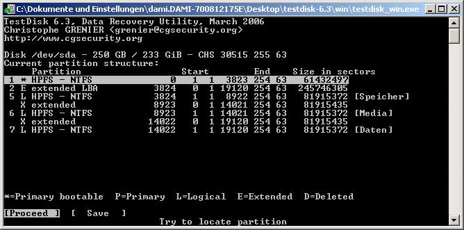

ich hab meine 250GB Festplatte unter WindowsXP mit Parition Magic in 6 Teile partitioniert (alle NTFS). Nachdem ich Windows2000 und das SP4 (inkl. BigLba Enabled) installiert habe,
waren plötzlich nicht mehr alle Partitionen zu sehen.
In der Datenträgerverwaltung werden 87 GB als nicht zugeordnet angezeigt.
Bei Testdisk 6.3 werden die Partitionen zwar angezeigt, trau mich jedoch nicht so richtig irgendwelche Änderungen vorzunehmen, da noch ziemlich wichtige Daten auf der Festplatte liegen!
Hab mal ein paar Screenshots gemacht, hoffe das damit jemand was anfangen - und mir helfen kann.
Gruß, dami06

Von den letzten 3 Partitionen zeigen die ersten zwei kein Volumen (Label=Name) an.
Sieht daher nach einem beschädigten Dateisystem aus.
Die letzte Temp könnte noch funktionieren.
Markiere die mal und drücke p ob deine Daten angezeigt werden.
Mit q drücken kommst du wieder zurück.
Teile auchmal mitwenn die markiert sind was ganz unten am Screen in der letzten Zeile steht.
Sind Bootsekorinfos.
Bei einem beschädigten Dateisystem kann als sichere Alternative Datenrettungssoftware helfen.
Viele Grüße
Fiona

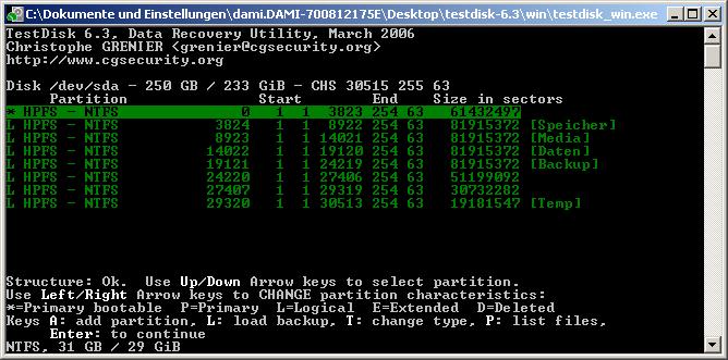

Im Windows-Explorer und in der Datenträgerverwaltung werden nur C, Speicher, Media und Daten angezeigt. Backup komischerweise auch nicht.
In Testdisk kann ich aber alle Dateien von jeder Partition sehen!
Wenn ich die markiere zeigt er an:
Oben: * HPFS - NTFS 0 1 1 3823 254 63 61432497
Unten:NTFS, 31 GB / 29 GiB
Oben:L HPFS - NTFS 3824 1 1 8922 254 63 81915372 [Speicher]
Unten:NTFS, 41 GB / 39 GiB
Oben:L HPFS - NTFS 8923 1 1 14021 254 63 81915372 [Media]
Oben:L HPFS - NTFS 14022 1 1 19120 254 63 81915372 [Daten]
Oben:L HPFS - NTFS 19121 1 1 24219 254 63 81915372 [Backup]
Oben:L HPFS - NTFS 24220 1 1 27406 254 63 51199092
Unten:NTFS, 26 GB / 24 GiB
Oben:L HPFS - NTFS 27407 1 1 29319 254 63 30732282
Unten:NTFS, 15 GB / 14 GiB
Oben:L HPFS - NTFS 29320 1 1 30513 254 63 19181547 [Temp]
Unten:NTFS, 9820 MB / 9365 MiB
Hoffe es hilft dir weiter,
Gruß, dami06

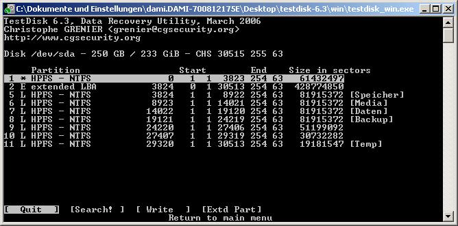

Dann versuche die zumindest mal komplett wiederherzustellen!
Achte bei Neustart auf chkdsk.
Ich gehe von deinem Bild zweiten Testdiskbild von oben aus.
Ist dieses hier;
https://www.computerbase.de/forum/attachments/analyse-02-jpg.45242/
Bestätige dort mit Enter.
Gehe auf [Write].
Bestätige dort mit Enter, y und Ok.
Beende Testdisk und starte den Computer neu.
Sehr Wichtig!
Wenn chkdsk bei Systemstart kommen will, beende chkdsk erstmal.
Geht innerhalb von 10 Sekunden durch beliebigen Tastendruck.
Die Partitionen werden von Windows wieder erkannt.
Daher kann wenn ein Fehler im Dateisystem ist bei Systemstart automatisch Autochk kommen.
Ohne chkdsk nimmst du erstmal keine Änderungen an deinen Daten vor!
Überprüfe das Ergebnis und teile es mit.
Viele Grüße
Fiona
Super
Vielen, Vielen Dank, alle Daten sind gerettet!
Ging genauso wie du es beschrieben hast. Tabelle geschrieben, rebootet, chkdsk abgebrochen -> und alles war wieder da :daumen:
Danke nochmal für die Hilfe!
