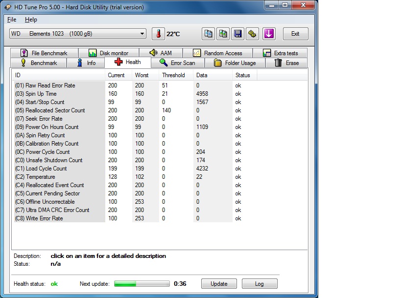

Anbei das Bild.
Sieht wohl noch nicht so schlecht aus um meine Platte, oder?

Jep, laut den Smart-Werten geht es der Platte gut. Um die Partitionstabelle mit Testdisk wiederherzustellen, lass dir bitte im Datenrettungs-Unterforum helfen. Dort findest du auch eine Anleitung zu Testdisk.
