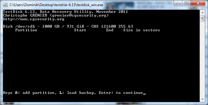

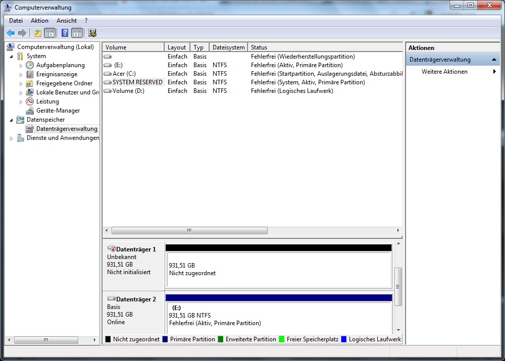

die 3 Partitionen meiner Ext. Platte sind Weg, und ich habe jetzt folgenden status:
Festplatte wird von Windows in der Computerverwaltung als "Nicht zugeordnet" angezeigt.

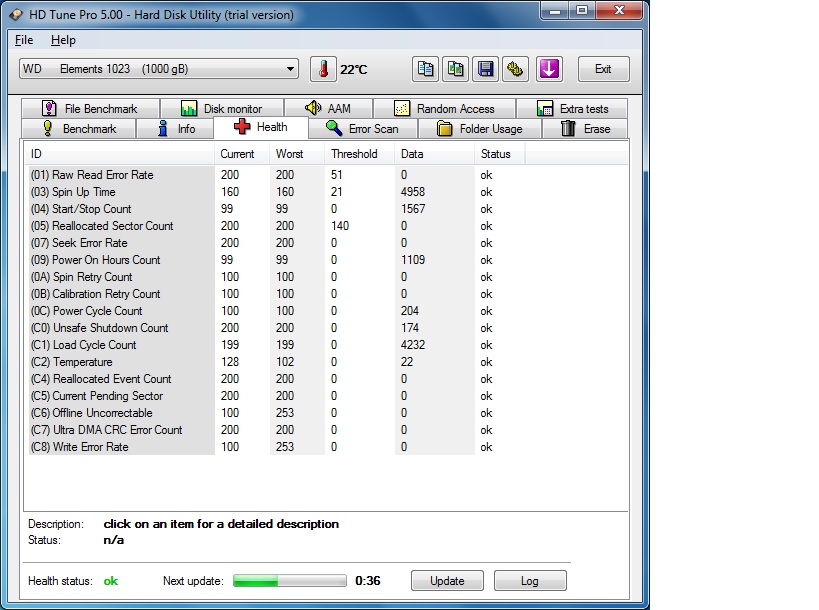

nun habe ich mal die SMART werte ausgelesen und dorst steht als Status OK

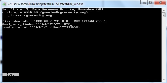

Dann Habe ich versucht mit testdisk die Analyse laufen lassen, aber außer: Read Error sagt das programm nichts und findet auch keine Partitionen.
Was mach ich wenn hier bis zum schluss "Read error at ...." kommt bis es fertig ist? Das hab ich gestern schonmal komplett laufen lassen und hatte dann exakt dieses bild aber bis 100%
Danke

dies ist das ergebnis nach dem kompletten durchlauf:

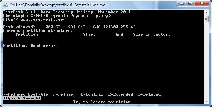

Ist deine Partition noch in der Partitionstabelle?
Siehst du gleich wenn du bei Analyse bestätigst unter current partition structure.
Bräuchte Screen.
Bei diesen Fehlern besteht Verdacht auf beschädigtes Dateisystem, hatte aber auch schon gehabt wegen USB-Kontroller.
Intern eingebaut, waren diese weg.
Viele Grüße
Fiona
Ist halt leider bei diesen HDDs nicht mehr möglich. Wenn es wirklich wieder der Controller ist, so ist das auch sicher nicht der erste Fall - vor ein paar Wochen war hier ein sehr ähnlicher Thread mit der gleichen HDD, allerdings wurde die HDD dort nur noch mit 0 Byte erkannt.
Da steht leider nichts drin, anbei mal der Screen:

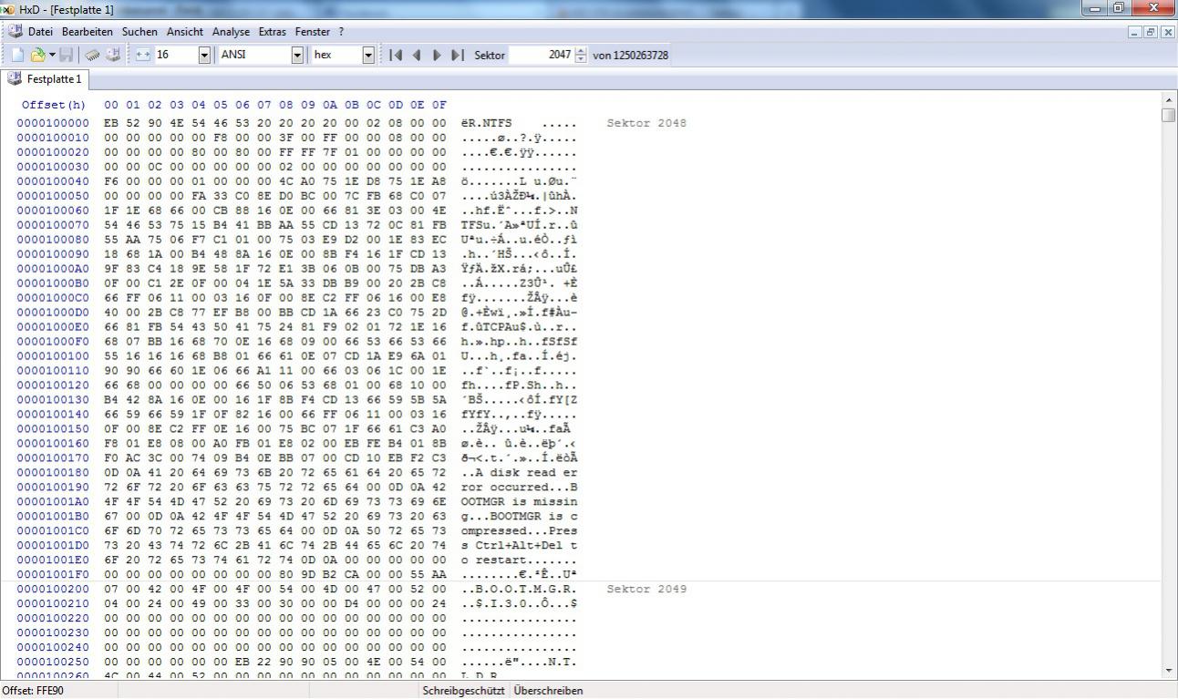

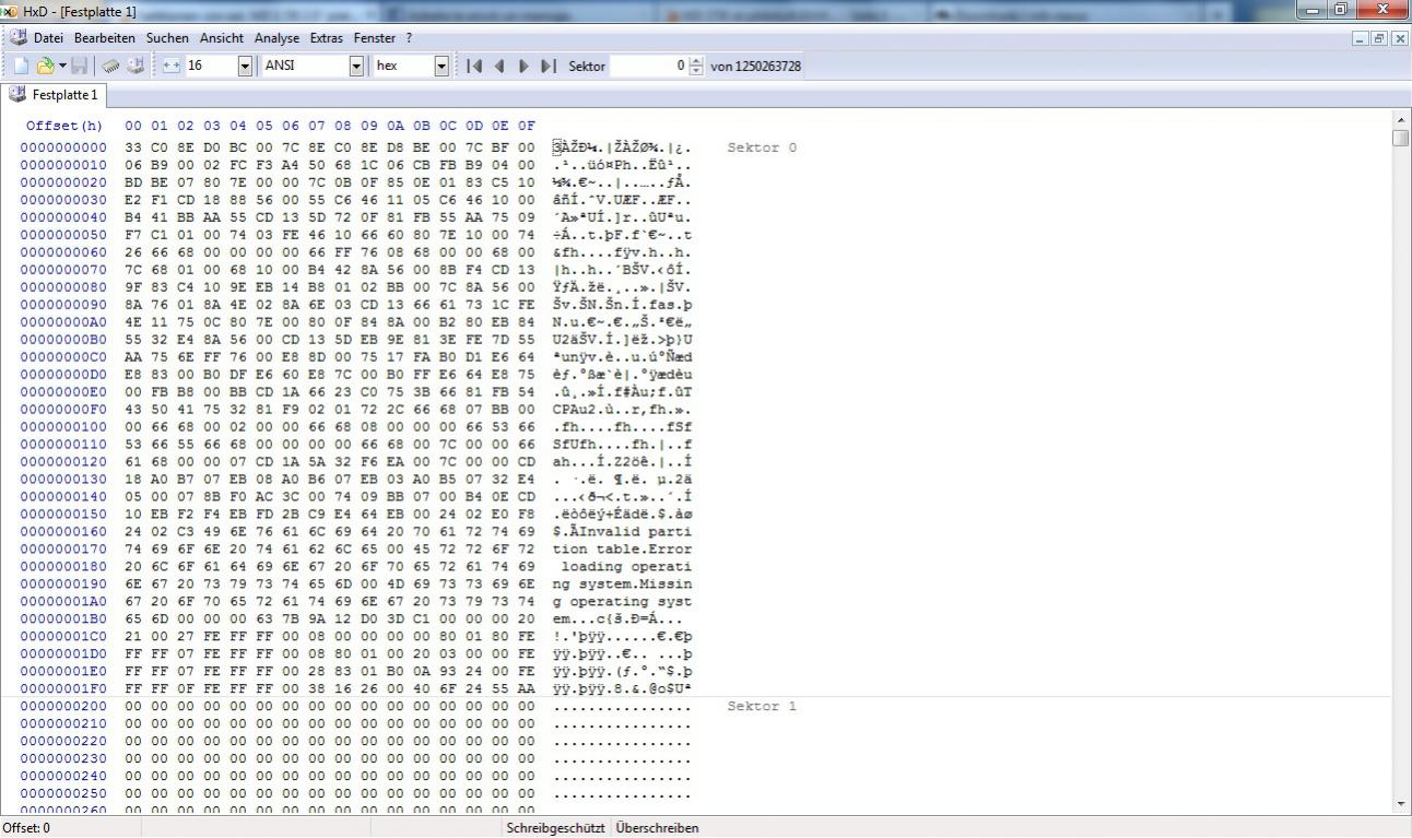

Ich fürchte, dass es hier wieder am Controller liegt - bei Seagate würde sofort jeder nach einem Firmware-Bug schreien. Öffne die HDD mal mit HxD (Extras -> Open Disk) und mache einen Screenshot.

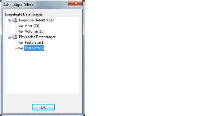

Ok habs gefunden.

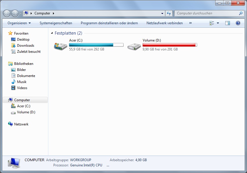

Was mich wundert, dass bei Logischer Datentraeger meine 2 Partitionen vom Laptop selbst angezeigt werden, jedoch dann bei Physische 2 Datentraeger. Aber ich hab auch keine Ahnung davon, deshalb nochmal n paar screens:
Die erste HDD sollte die richtige sein. Versuch mal ein bisschen weiterzuscrollen, ob dort noch weitere Daten kommen.

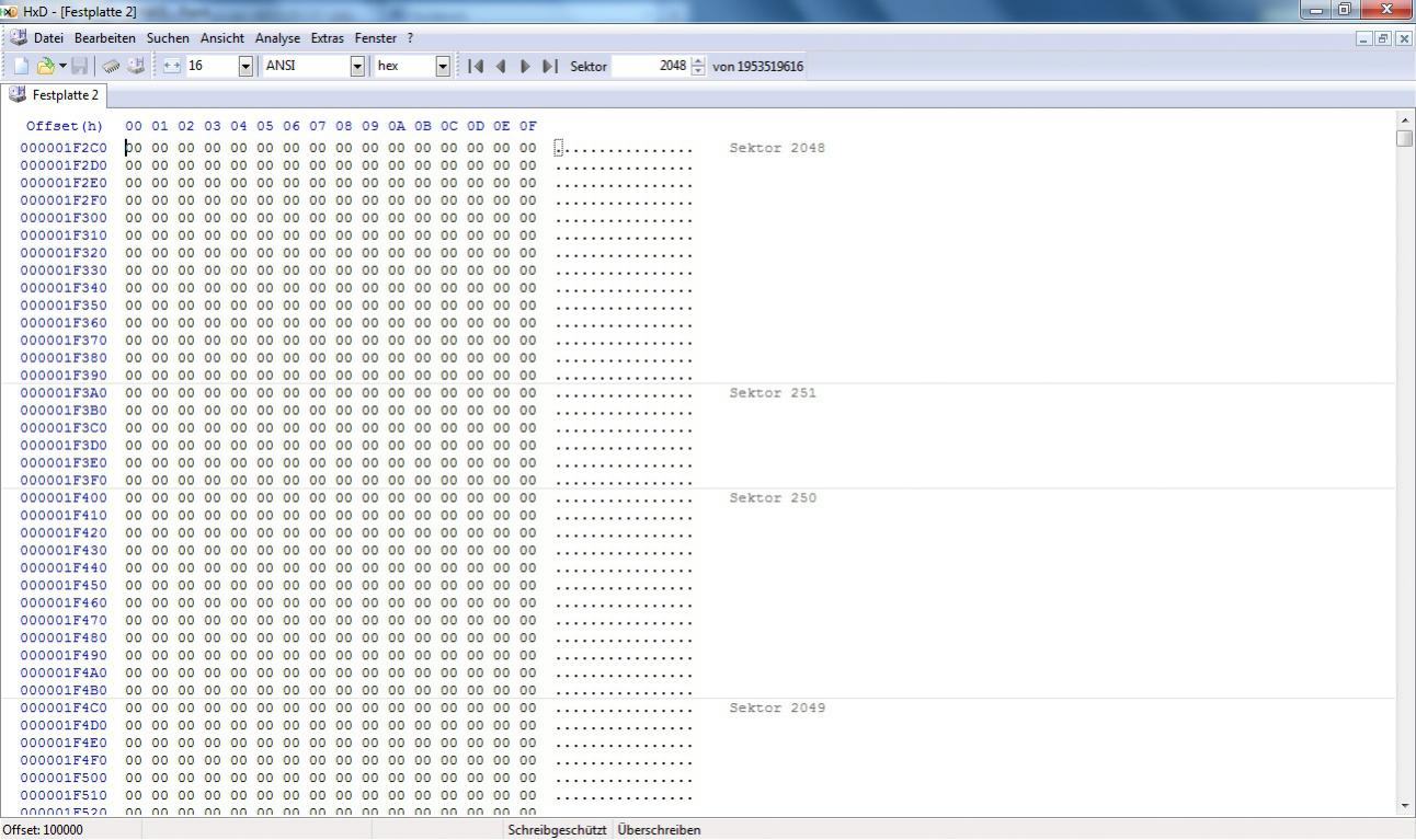

Ca. die nächsten 2000 sektoren sind leer.
Hilft es dir etwas die dateien zu extrahieren? oder über ne remote desktopverbindung mit skype oder so anzuschauen? Oder nach was muss ich suchen?
Bei Sektor 2048 solltest du spätestens was sehen, sonst stimmt da einiges nicht. Suchen kannst du nach NTFS, falls die Partition mit NTFS fomatiert war.
Japp, da steht wieder was drin:

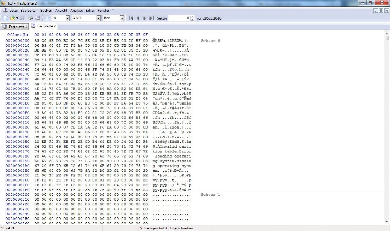

Ich hab mich geirrt, die HDD hat nur ~600 GB - die zweite wäre die richtige gewesen. Mach dort einfach noch mal das gleiche.
Bei der Platte gehts sehr zäh zu scrollen bzw. direkt zu dem sektor zu springen...
Nochmal der versuch es upzuloaden ;-)
Für die SMART-Daten sind die Lesefehler wirklich ungewöhnlich. Hast du eine Linux Live-CD zur Hand, ob dort in Testdisk die gleichen Lesefehler gemeldet werden?
