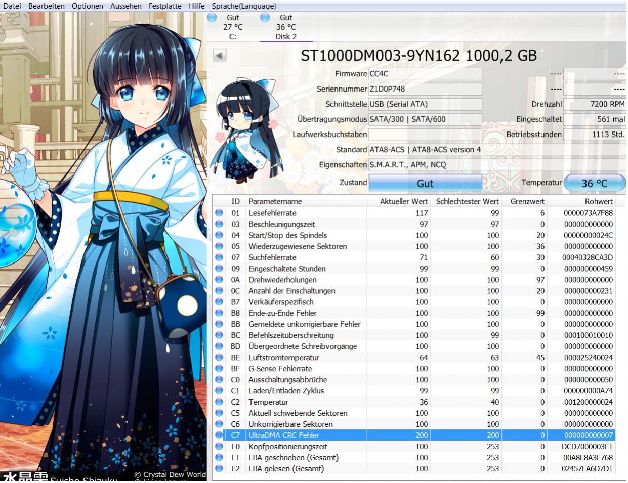

Unbenannt.jpg ICh denke mal ich kann die Platte vergessen:mad:
Oder was sagt ihr ?
Ähm das Programm sagt Dir, dass Deine Festplatte im guten Zustand ist. Lediglich Suchfehlerrate ist halt etwas gefallen, aber noch kein Grund zur Sorge.
Ja das nützt mir leider nichts, sie funktioniert ja nicht. Das is ja mein problem, die rate is mir egeintlich egal hauptsache sie funktioniert so wie immer.
Ultra-DMA CRC Fehler sind Fehler in der Kommunikation zwischen dem SATA Host Controller und dem Controller auf der Platte und fast immer auf Probleme mit dem Kabel zurückzuführen. Die 7 Fehler können alt sein, der Aktuelle Wert deutet darauf hin, aber prüfe ob die SATA Kabel fest sitzen und ob der Rohwert von C7 ansteigt. Fallen wird er nicht mehr, aber wenn er nicht mehr steigt, dann ist der Fehler nicht mehr vorhanden.
