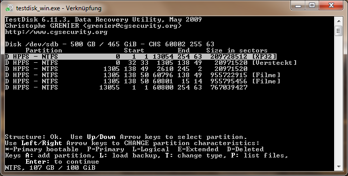

Nun versuche ich mit Testdisk noch meine Daten zu retten, komme dabei aber nicht wirklich weiter.

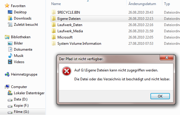

Aber gerade der Ordner "Eigene Dateien" lässt sich nicht öffnen, Fehlermeldung "Die Datei oder das Verzeichnis ist beschädigt und nicht lesbar" (siehe Screenshot).

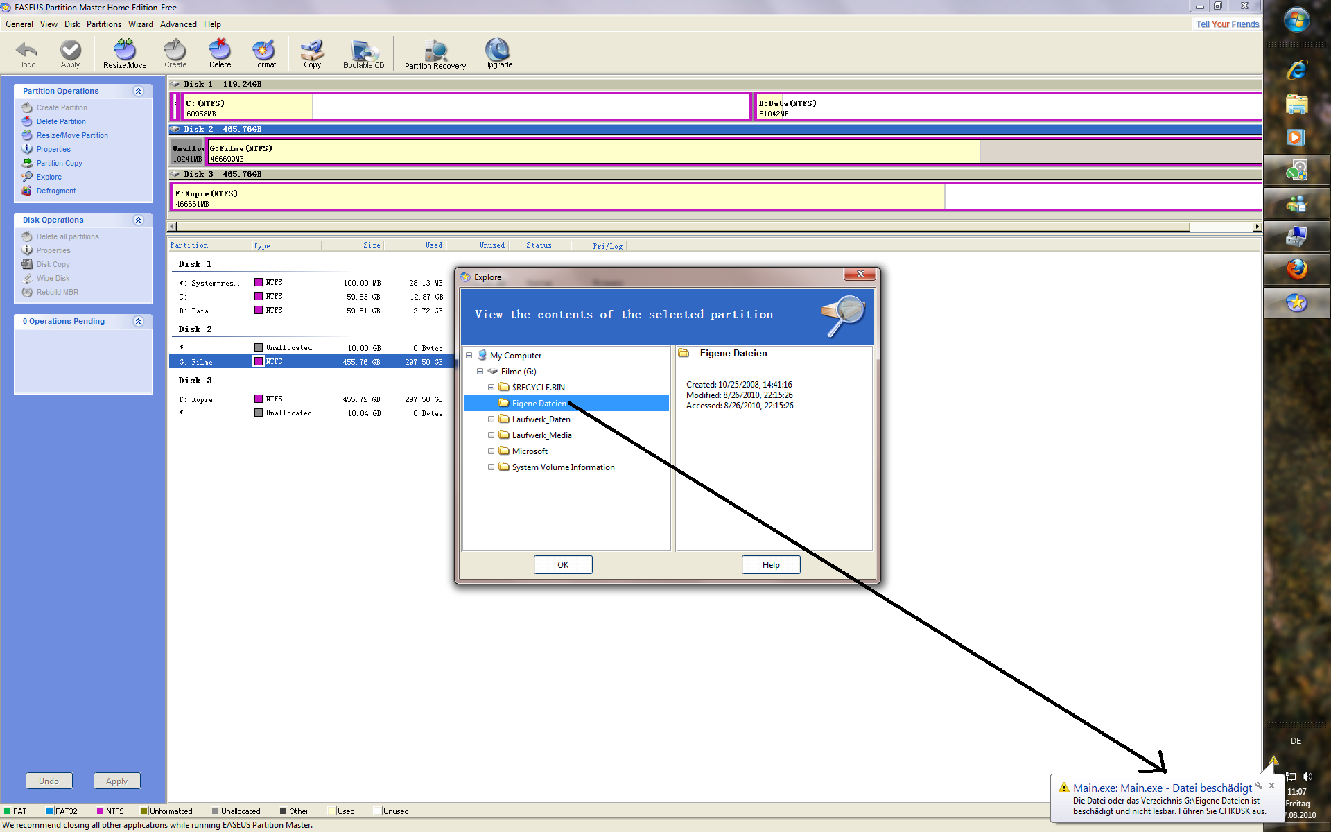

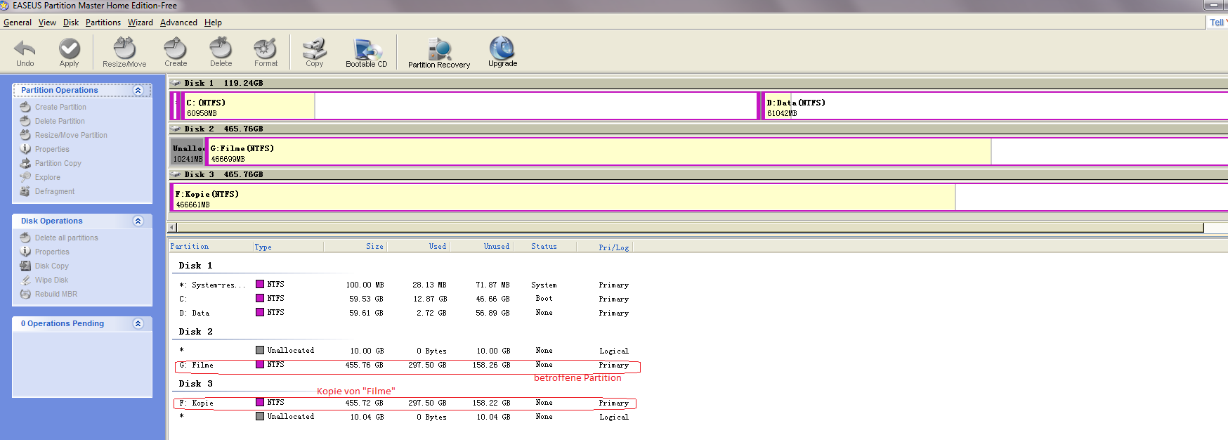

Ich habe noch ein Screenshot von EASEUS Partition Master gemacht. Dort sind man meine Festplatte. Insgesamt sind es 3 Festplatte.
1. Platte (SSD): mit Betriebssystem, Boot- und Systemplatte, Windows 7
2. Platte Samsung: dort ist die betroffene Partition "Filme"
3. Platte WD: dorthin wurde mit DriveCopy eine Kopie gezogen
EASEUS bietet die Möglichkeit sich die Dateien anzuzeigen. Da erscheint auch die Fehlermeldung, dass "Eigene Dateien" nicht lesbar ist (siehe Screenshot).
Zudem habe ich noch zwei Sceenshots von TestDisk beigefügt.

wenn man sich testdisk_2.png anschaut (letzter Screenshot) so zeigt TestDisk alle Partitionen mit "D" (deleted) an, das kann ja irgendwie nicht sein?
Ich kenne mich mit Testdisk nicht so gut aus. Probiere gerade zwar viel aus, aber die Menüführung ist so benutzerunfreundlich, manchmal muss man mit mit "q" eine Ebene zurück, manchmal springt er aber dann ganz raus, so darf man die ganze Analysephase erneut durchlaufen. Bis jetzt bestimmt 10 mal.
Natürlich kann das sein, dass dort Deleted angezeigt wird, du sollst ja per Pfeiltasten wieder Primäre und Logische Partitionen draus basteln, dazu ist das Programm doch da.. um die Partitionstabelle wieder in Ordnung zu bringen. Zum ändern Links-Recht-Pfeile benutzen.. steht doch alles da.

Aber aktuell, woher soll ich bei TestDisk wissen welche Partitionen ich wie setzen soll, damit es richtig ist?
Du sollst sie selber setzen, Testdisk zeigt dir die Partitionen an, auch das sie gelöscht sind, daher kann kein BS darauf zugreifen.. sie sind aber noch vorhanden. Jetzt musst du TD z.B. nur die Anweisung geben, dass es sie als primär in die Partitionstabelle schreibt. Du setzt sie folglich auf P und drückst Enter (dein letzter Screenshot).
