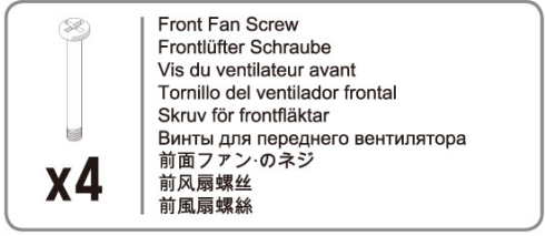

Ursprünglich wollte ich zwei Arctic P14 Bionix in die Front schrauben, da die ja die Luft durch einen Staubfilter ziehen müssen. Das Problem ist aber, dass die Schrauben in der Front für die 140er Lüfter durch die Lüfter durch müssen und nur ca. 27mm lang sind. Damit kann ich die Arctics mit 27mm Rahmenhöhe nicht festmachen. Jetzt wäre eine Option, andere Schrauben zu besorgen. Ich habe aber Berichte gelesen, dass dann der Abstand zwischen Lüfter und Staubfilter kritisch wäre...
Somit scheiden wohl Arctic und Scythe Flex aus, da beide zu hoch sind.
Zwei Noctua NF-A14 PWM chromax black wären auch eine Option. Einen habe ich aktuell im Heck, damit bräuchte ich eigentlich nur einen zweiten. Die Kosten pro Lüfter sind aber doch etwas hoch.
Gibt es Alternativen, die nur 25mm hoch sind, gut Luft durch Staubfilter bewegen können und eher nicht für Störgeräusche bekannt sind? Festplattenkäfige sind alle raus.

Warum verwendest du nicht die ganz normalen Schrauben mit denen Lüfter normalerweise befestigt werden? Dann kann dir die Stärke der Lüfter egal sein und dank der flachen Köpfe hast keine Probleme mit dem Staubfilter:
https://www.caseking.de/inline-luefterschrauben-50-stueck-schwarz-zuth-063.html
Alternativ halt längere Schrauben besorgen. Kopfform muss dann natürlich passen:
https://www.caseking.de/inline-luefterschrauben-set-fuer-25mm-luefter-zuth-040.html
bei 27 mm Schraubenlänge müssten die Lüfter deutlich dünner als 25 mm sein ( 2 mm für Beilagscheibe und Mutter sind zu wenig, denke ich) und da gibt es so gut wie keine:
Weil da keine Löcher für normale Schrauben für die 140er Lüfter sind, nur ganz schmale Löcher für die langen Schrauben. Die Schraubst du dann direkt ins Gehäuse, ohne Muttern und Unterlegscheibe.
Und 25mm Lüfter gehen ja, sind ja auch aktuell verschraubt. Nur Arctic und Scythe haben halt 27mm Höhe.
Ah, gerade mal angeschaut. Das ist da ja tatsächlich relativ unorthodox gelöst. Ich würd die dann ja gnadenlos aufbohren. :D
