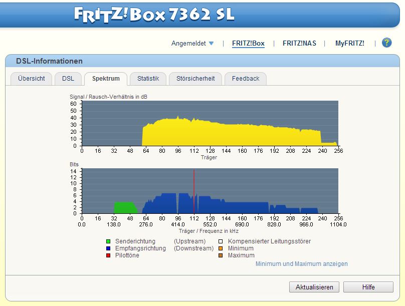

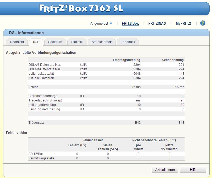

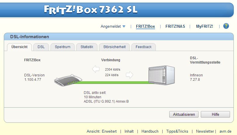

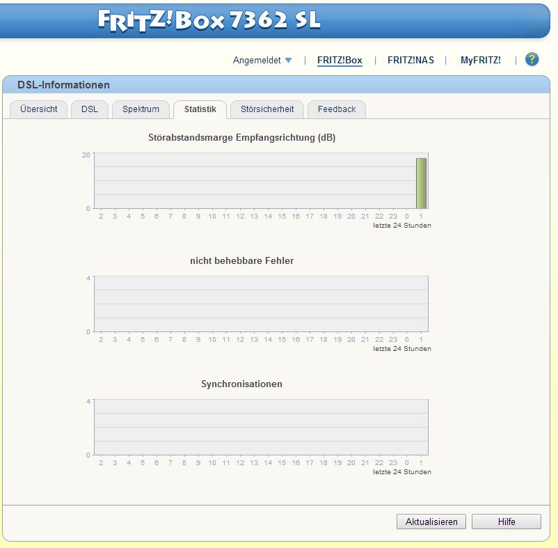

So habe die Box (7362SL 1&1 Homeserver)) vorhin angeschlossen und sie funktioniert ohne Probleme.
Ein paar Bilder gibt es dazu

Nach einem Tag Dauerbetrieb mit der FritzBox bin ich eigentlich zufrieden. Was mir aufgefallen ist das jetzt zb. Videos (Livestream) ruckelfrei wiedergegeben werden, das war vorher beim Speedport nicht der Fall. Da hatte ich immer während einer Sendung das Problem das der Stream anhielt und nach ein paar Sekunden weiterlief. Jetzt mit der neuen Box gibt es null Probleme von Anfang bis ende der Sendung.
Auch habe ich gelesen das die FB 7390 an manchen RAM Anschlüssen (2k, 6k) sehr gut funktioniert und an anderen wiederum sehr schlecht. Deswegen schrieb ich ja das es vom jeweiligen Anschluss abhängig ist. Es kann aber es muss nicht funktionieren. Da ich daheim die Originalverpackte 1&1 7362SL im Schrank liegen hatte dachte ich mir eben das ich mal ausprobiere wie und ob die an meinem Anschluss funktioniert. Siehe da es klappt.
In einer Woche werde ich dann neue Bilder von der FB hier reinsetzen dann kann man schon mehr sagen.
