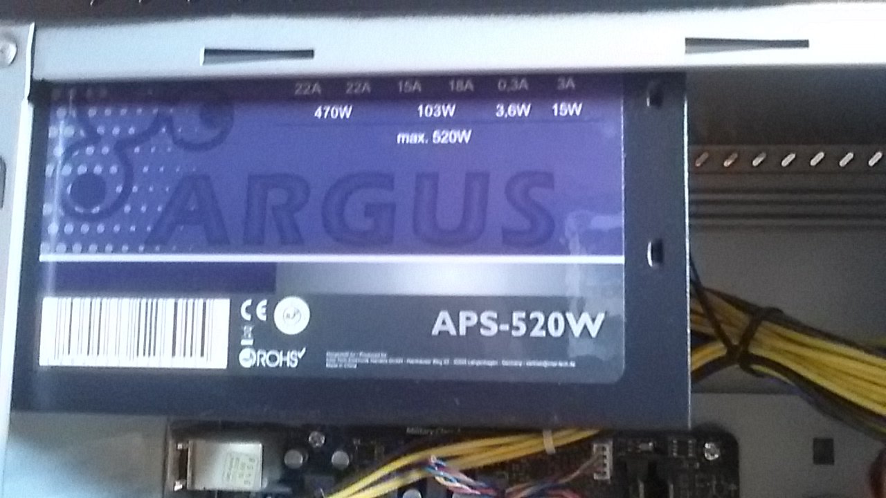

budget? anspruch? case? könntest du ein foto vom aufkleber auf dem NT machen?

Die Auslastung der CPU habe ich tatsächlich noch nie beobachtet, das kann ich mal machen! Und habe gerade noch ein professionelles Foto vom NT geschossen...

das NT ist elektroschrott und sollte schnellstmöglich ersetzt werden. wer hat dir das angedreht?

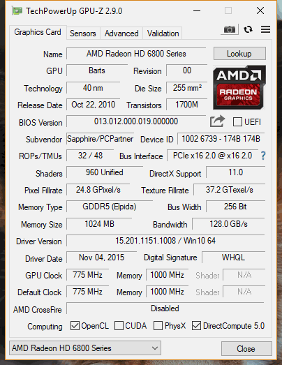

Lade dir mal bitte GPU-Z runter und sag uns dann welchen Grafikchip du genau hast.
Meine erste Einschätzung ist, das PUBG auch mit einem übertakteten A8-6600K fast unspielbar sein wird.

warum das NT mies ist? weil es technisch billiger dreck ist und nicht liefert was draufsteht. anhaltspunkt: das ding kostet ~30€, für ein gescheites 400W-NT zahlt man schon 45-50€. die steckerausstattung mit einem 6/8pin-stecker ist für ein NT mit (angeblich) 520W auch ein schlechter witz und spricht bände darüber was Inter-Tech dem teil zutraut.

Hatte gehofft da geht noch was, jetzt bin ich mittlerweile doch am zweifeln. Trotzdem hier noch das was GPU-Z ausgespuckt hat @Flare
