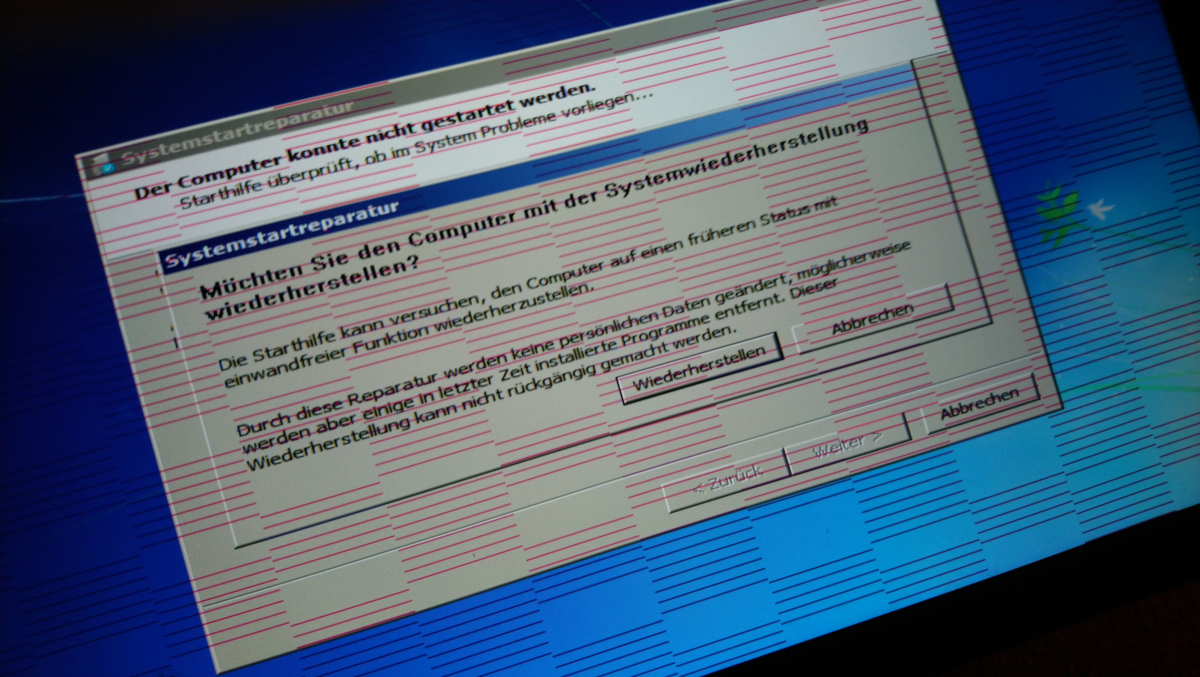

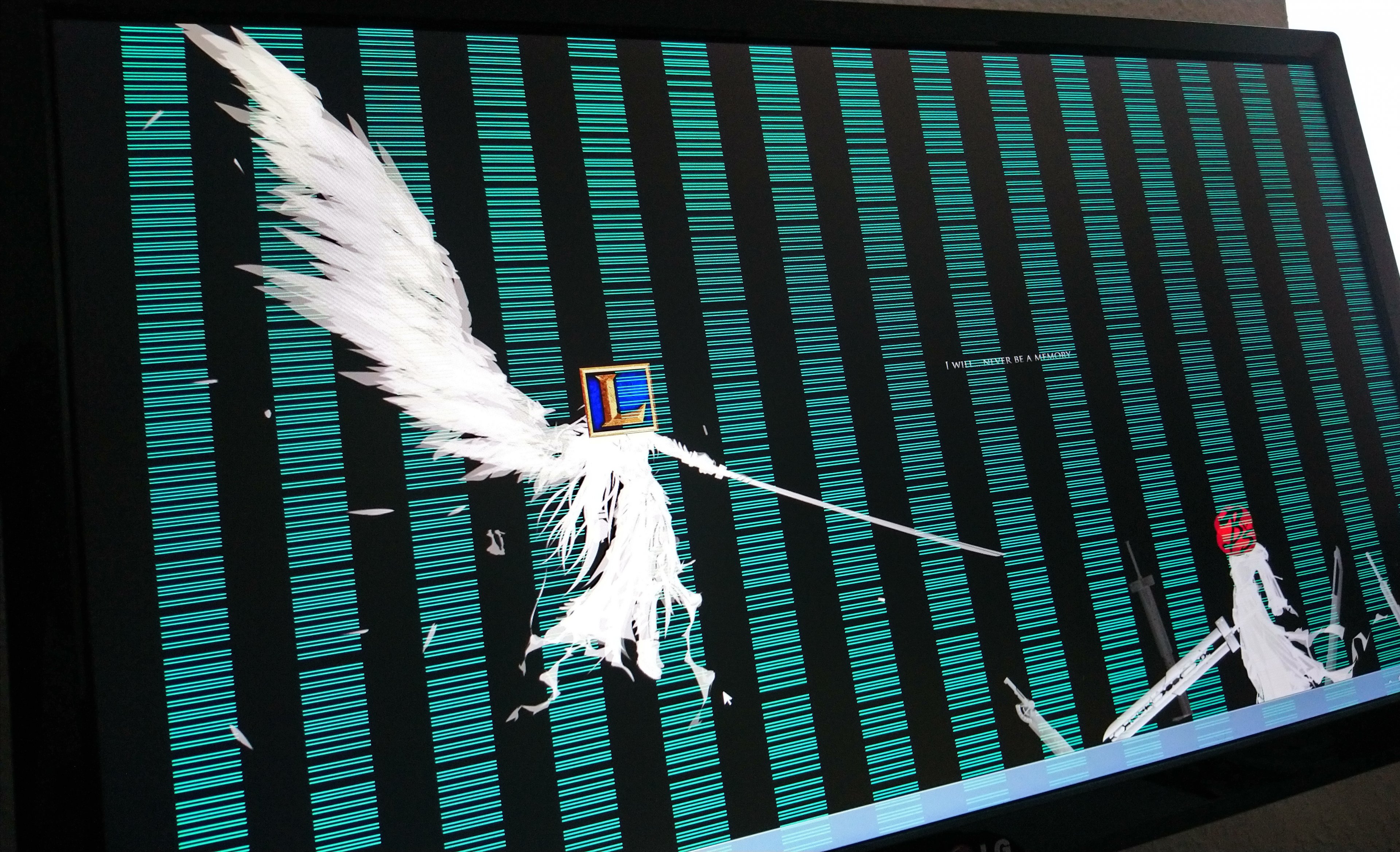

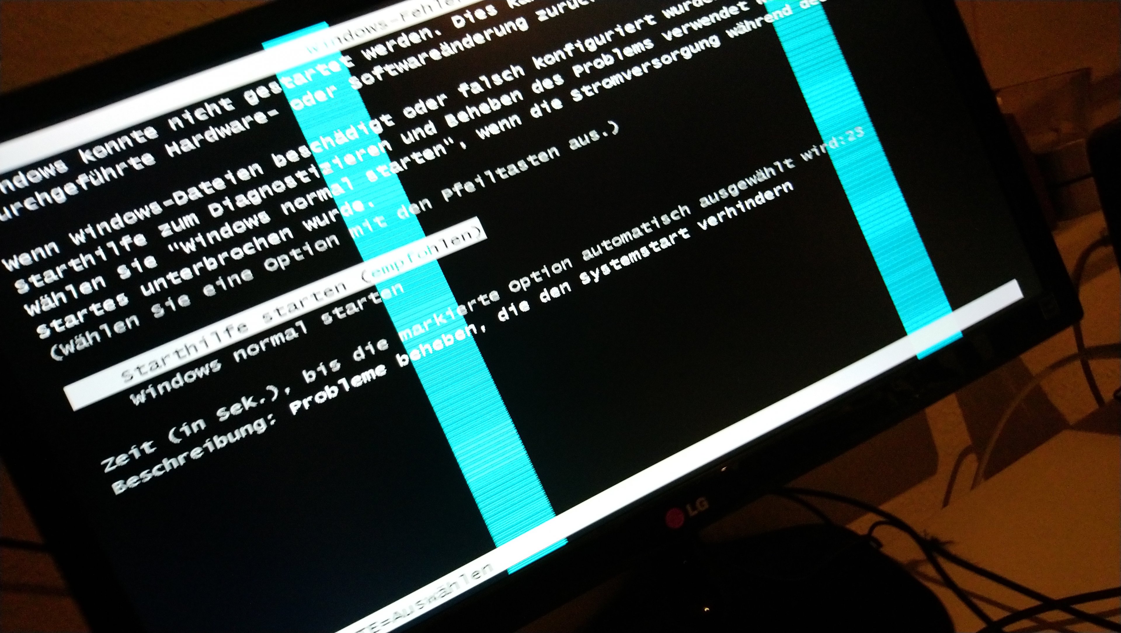

Hallo liebes Forum,
es war letztens anscheinend das Ende für meine gpu gewesen. Sie hat sich erst mit abstürzen unter Leistung angemeldet mithilfe bunter Streifen auf dem ganzen Bildschirm bei dennen ich den PC neustarten müsste und hat sich letztens beim normalem Browser nutzen rapide häufiger abgemeldet mit black screens wobei ich auch nur neustarten konnte.
Weswegen ich mit ein bisschen Recherche auf einen defekten vram schließen kann, besonders aufgrund grafischen Fehlern auf dem Bildschirm, die ich im Anhang mal verbildlicht habe.
