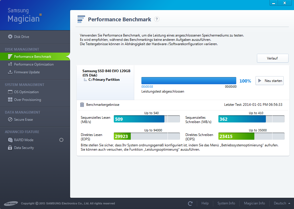

Vor einiger Zeit hast du noch nicht so harsch geurteilt. Was hat deine Meinung geändert?Das Magician deinstalliere mal schnell wieder, wer damit dann auch irgendwelche "Optimierungen" macht, der darf sich über einen lahmen Rechner nicht wundern. Das Tool ist Schrott und sollte nicht verwendet werden.
Die Software stellt auch den so genannten Rapid Mode zur Verfügung, dem von verschiedener Seite positive Wirkung attestiert wird: Golem, PCGH, Toms Hardware. Was ist daran falsch?
Im Übrigen werden einige Voreinstellungen automatisiert, über die man, zugegeben, trefflich streiten kann: Indexdienst, Schreibcache, Superfetch etc. Bedrohliches oder Grottenfalsches erkenne aber zumindest ich nicht.

Das ist fast zwei Jahre her, inzwischen hat sich viel getan und ich habe oft genug gesehen, wie die Performance der Platten den Bach runter ist, weil Magician z.B. den Schreibcache deaktiviert hat. Manchmal half nur eine komplett Neuinstallation von Windows um das wieder zu Beheben. Mein Rat ist daher auf die Installation der Magician Software komplett zu verzichten.nilssohn schrieb:Vor einiger Zeit hast du noch nicht so harsch geurteilt. Was hat deine Meinung geändert?
Die Messmethode! Das RAPID bringt nur bei den synthetischen Benchmarks was, denn die schreiben die Daten und lesen sie sofort wieder ein, so dass sie dann auch immer schön im Cache stehen und man tolle Ergebnisse zeigen kann. Praktisch sieht die Welt aber ganz anders aus, da werden Daten nur dann gleich nach dem Schreiben gelesen, wenn man prüfen will, ob die korrekt geschrieben wurden, was dann eben mit so einen Schreibcache auch nicht klappt. Schau Dir mal den Test an, vor allem Seite 5 mit Aufgaben wie dem Kompilieren von Firefox, FileCopy, Bittorrent tranfer, Video Transcoding und Virenscan dann sieht man was für eine Bremse dieser Cache in der Realität ist, wenn die Daten eben nicht im Cache stehen. Obendrein nutzt ja Windows selbst schon unbelegtes RAM als Diskcache, vor allem zum Lesen, denn große Schreibcaches sind bei einem Stromausfall oder BSOD natürlich eine Gefahr für die Daten.nilssohn schrieb:Die Software stellt auch den so genannten Rapid Mode zur Verfügung, dem von verschiedener Seite positive Wirkung attestiert wird: Golem, PCGH, Toms Hardware. Was ist daran falsch?

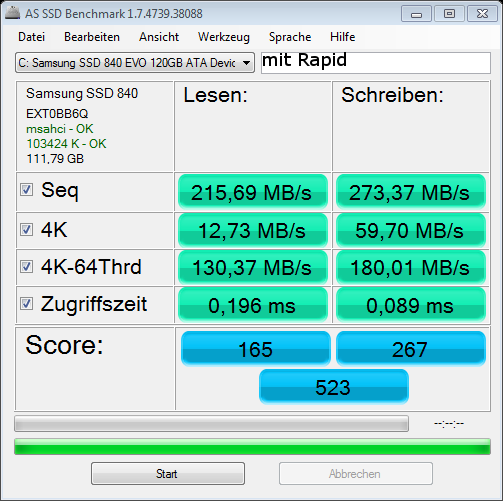

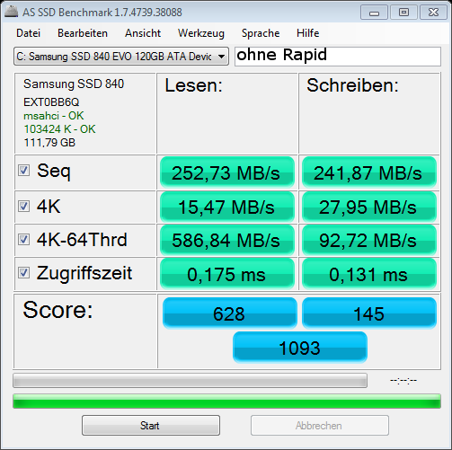

Ich habe die Update-Prüfungen testweise deaktiviert, außerdem die umfangreichen Lesezeichen gelöscht. Keine spürbare Veränderung. Der identisch konfigurierte FF auf dem Hauptrechner startet deutlich schneller - von einer alten Intel SSD X-25 M Postville. Ich nehme an, dass die Gesamtperformance des Systems eine wichtige Rolle spielt, insbesondere die CPU-Leistung, und akzeptiere ansonsten, dass FF kein Leichtgewicht ist.Holt schrieb:Oh doch, zumindest macht meiner alten Version es immer und meldet dann die Updates der Plug-Ins gleich nach dem Start.
Der Test zeigt durchaus ambivalente Ergebnisse, ja. Ich habe nun selbst mit und ohne Rapid getestet: AS SSD Benchmark stellt fest, dass die SSD mit Rapid schneller schreibt, aber langsamer liest. Das passt nun gar nicht zu den Testergebnissen der Experten, oder?Das RAPID bringt nur bei den synthetischen Benchmarks was, denn die schreiben die Daten und lesen sie sofort wieder ein, so dass sie dann auch immer schön im Cache stehen und man tolle Ergebnisse zeigen kann. Praktisch sieht die Welt aber ganz anders aus, da werden Daten nur dann gleich nach dem Schreiben gelesen, wenn man prüfen will, ob die korrekt geschrieben wurden, was dann eben mit so einen Schreibcache auch nicht klappt. Schau Dir mal den Test an, vor allem Seite 5 mit Aufgaben wie dem Kompilieren von Firefox, FileCopy, Bittorrent tranfer, Video Transcoding und Virenscan dann sieht man was für eine Bremse dieser Cache in der Realität ist, wenn die Daten eben nicht im Cache stehen.
Ich bin im Übrigen undogmatisch und muss die Samsung-Software nicht um jeden Preis benutzen. Die aktuellen Presets lauten: Ruhemodus eingeschaltet; Auslagerungsdatei = Gesamt-RAM (4GB); Such-Indexdienst aktiviert; Superfetch deaktiviert; Geräteschreibcache aktiviert; Leeren des Geräteschreibcaches aktiviert.
Passt das? Dann kann ich Magician auch gerne deinstallieren.
Wenn er mit RAPID schneller schreibt aber langsamer liest, dann dürfte die CPU (RAPID nutzt ja nur einen Kern) zu langsam für die Verwaltung des Caches sein. Die ist ganz offenbar auch sehr ineffizient programmiert und braucht sehr lange um festzustellen, ob die Daten wirklich im Cache stehen oder doch direkt von der SSD gelesen werden müssen.
