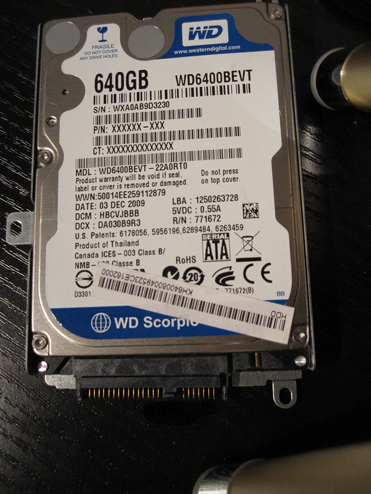

wie der Titel schon sagt: ich würde in mein Notebook gerne eine SSD einbauen. Ich vermute, dass das gar nicht geht, aber vielleicht habt Ihr ja ein paar Tips. Anbei mal ein Foto der aktuellen HDD. Eine Western Digital Scorpio mit 640 GB aaaaber mit einem "alten" Anschluss. Wenn ich das richtig sehen, passen die aktuellen SSD's da nicht. Gibt es vielleicht einen Adapter oder so?

Das ist kein alter Anschluss, das ist eine Art Trägerplatte mit ein paar Pins am Ende. Den entfernst du von der jetzigen Festplatte und klemmst im Anschluss die SSD hinein.
Die momentan verbaute Festplatte gibt es nicht mit dem alten IDE-Anschluss und auf dem Typenschild der Festplatte prangt zudem ein schönes Serial ATA-Logo.;)
O.K.! :) Das mit dem Serial ATA habe ich schon gesehen, aber nicht kapiert, dass an der HD ein Adapter sein könnte. Hmm na das eröffnet ja ganz neue Perspektiven :). Werde mal ein bisschen rumfrickeln und schauen, ob ich den Adapter schadfrei abbekomme.
Das war ja super einfach... Abmessungen: 10 cm x 7 cm x 0,9 cm. Was für eine SSD könnt ihr empfehlen?
Ich würd mal sagen, die hängt in einer art Schublade. Dei Schrauben dazu sind entweder im Boden oder an der Seite.
Ahja das ist ein Notebook, also ist das ein stinknormaler Tray dazu....
