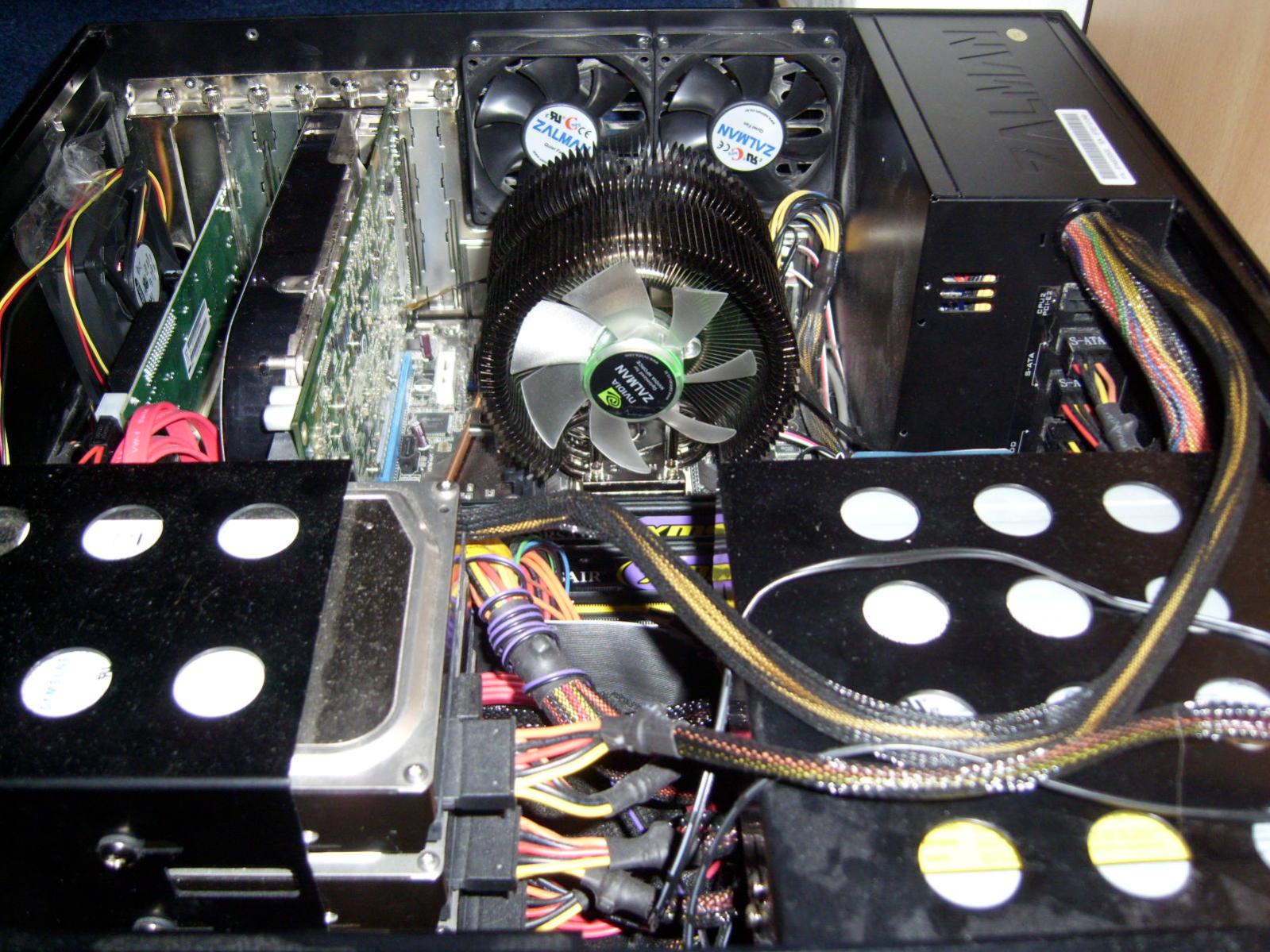

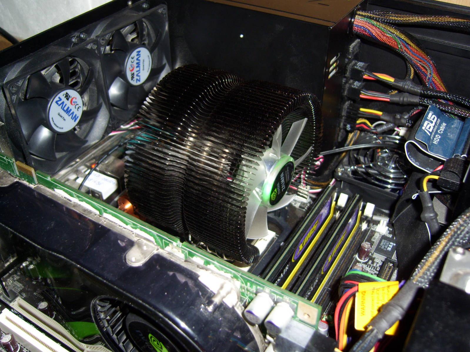

Hallo zusammen, ich bin neu hier
und würde gerne wissen, was ihr mir für ein CPU Kühler für den Zalman HD160XT Gehäuse empfehlen würdet. Momentan hab ich ein Zalman CNPS9500 AM2 Kühler und dieser ist für einen HTPC einfach zu laut. Deshalb suche ich jetzt ein Kühler der absolut leise ist. Da bei mir aber die Höhe zwischen der CPU und der Gehäusedecke etwa 13,5 cm beträgt, passen nicht alle Kühler rein. :rolleyes:
Am besten wäre mir ein Kühler mit einem 120mm Lüfter, da diese eine große Fördermenge haben und relativ leise sind.
Ich bin zufälligerweise auf den Freezer Xtreme von Arctic-Cooling aufmerksam geworden und frag mich jetzt, ob dieser bei mir in das Gehäuse reinpassen würde. Von der Höhe her sollte es gehen. Bin mir da aber nicht sicher. Was meint ihr? Hat jemand diesen Kühler ?
Ich würd mich freuen wenn Ihr mir ein paar Ratschläge geben würdet.

Für HTPC Cases immer wieder eine Empfehlung wert: Der Scythe Shuriken. Ist schön leise und die Leistung stimmt auch. Kommt aber auch immer auf den verbauten Prozessor an - mein 4850e (nicht übertaktet) wird fast lautlos gekühlt; die Festplatten sind auf jeden fall Lauter. Mehr Bilder gibts bei Caseking.de
Bei einer Höhe von 13,5cm müsste der Scythe Ninja mini aber ebenfalls passen. (Bilder) Der wiederum hätte den Vorteil, dass der Lüfter direkt auf die Gehäuselüfter pusten kann, falls es mit den RAM-Bänken passt (Towerkühler). Ansonsten müsste man ihn auf der anderen Seite montieren, damit er die Luft quasi durch die Lamellen saugen kann. Ein Nachteil (meiner Meinung nach) ist der 80mm Lüfter (das gleiche gilt im übrigen auch für deine Gehäuselüfter). Leider liegen nur Klammern für 80mm und 92mm Lüfter bei, evtl kann man aber Klammern für 120mm besorgen und einen Lüfter dieser Größe auf dem Ninja mini installieren. Habe aber da aber leider keine erfahrungswerte - ist alles nur spekulativ.

Ich denk mal das ein Vertikaler Kühler bei mir sinnvoller wäre, da ich hinten noch zwei 80mm Lüfter hab, die die warme Luft rauspusten. Der Scythe Ninja mini schein mir schon ne gute wahl zu sein, nur bin ich da nicht sicher, ob ich da ein 120mm Lüfter dran kriege. Gibt es denn noch irgendwelche Kühler die ein 120mm Lüfter haben und die bei mir reinpassen würden ?

Also der Xigmatek HDT-S1283 würde bei mir definitiv nicht reinpassen. Bei dem kleineren Bruder Xigmatek HDT-S963 bin ich mir nicht ganz sicher ob der noch bei mir reinpasst.
Der Scythe Ninja mini scheint nicht Schlecht zu sein. Mich würde nur Intressieren ob man da irgendwie ein 120mm Lüfter, wegen der Lautstärke, drankriegen kann.

was sagt die Kompatibilitätsliste für dein Mainboard? Wenn Du Pech hast, dann passt der Scythe Ninja wegen der umgebenden Bauteile nicht... Wenn Du unbedingt einen größeren Lüfter verwenden möchtest, dann wäre der Shruiken m. M. n. besser - vormontierten Lüfter runter -> einen, der draufpasst (120+Xmm) druff! Habe ich mal bei meinem alten System mit dem Boxed-Kühler gemacht. 60mm Lüfter runter, 120mm Lüfter rauf... Befestigung ist dann einfach eine Sache der Improvisation... :D
