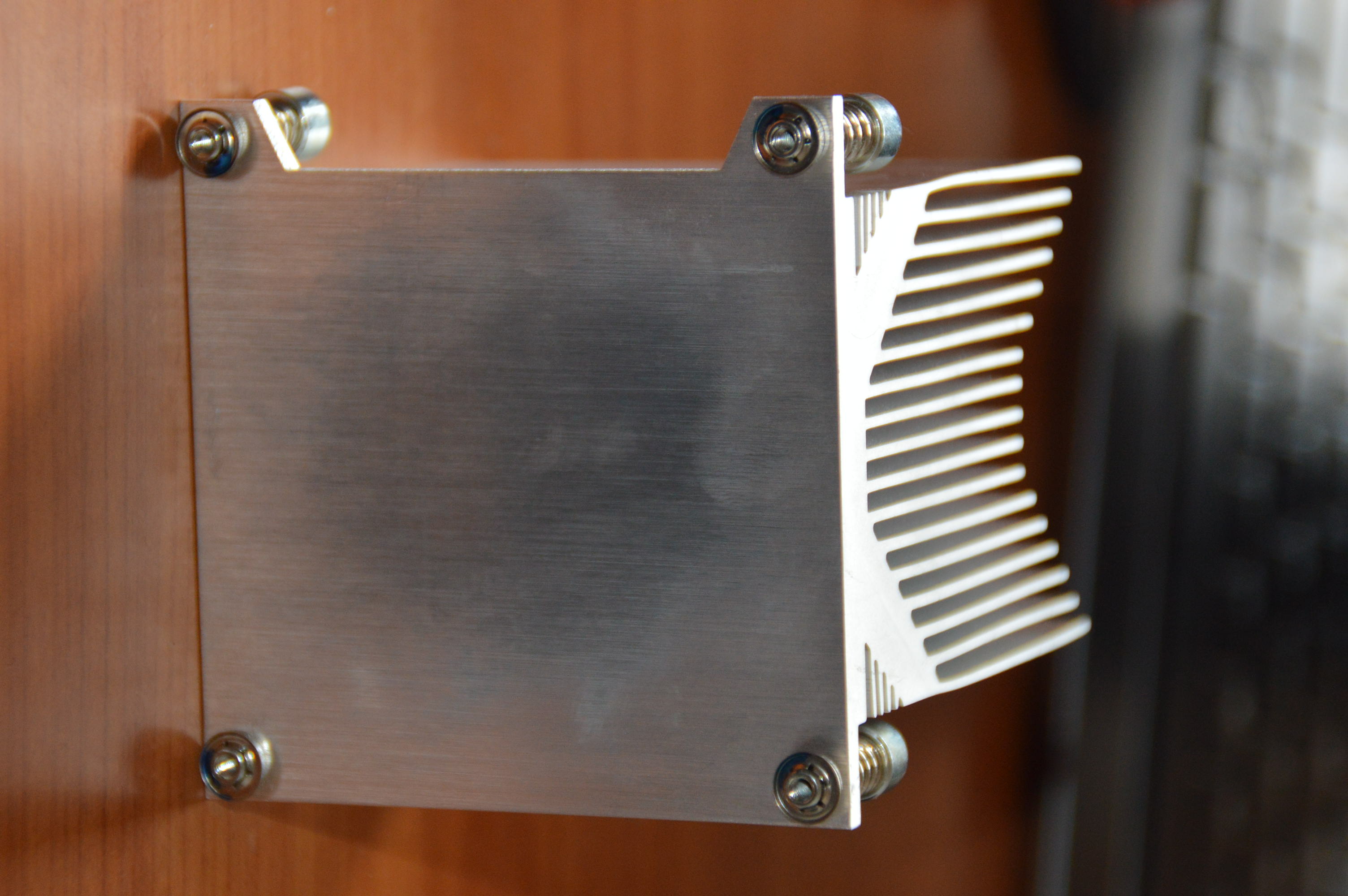

Hallo liebe Gemeinde,

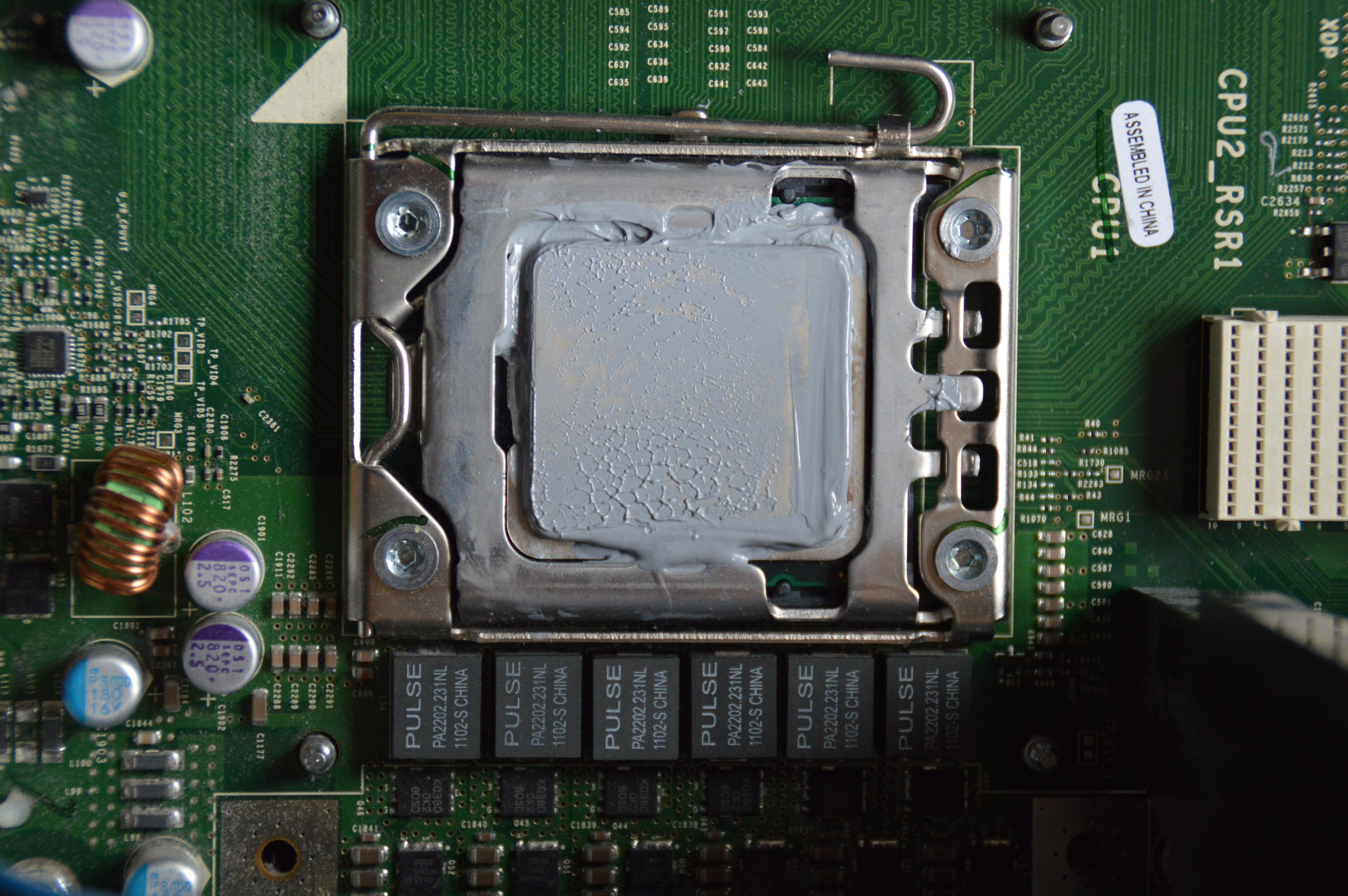

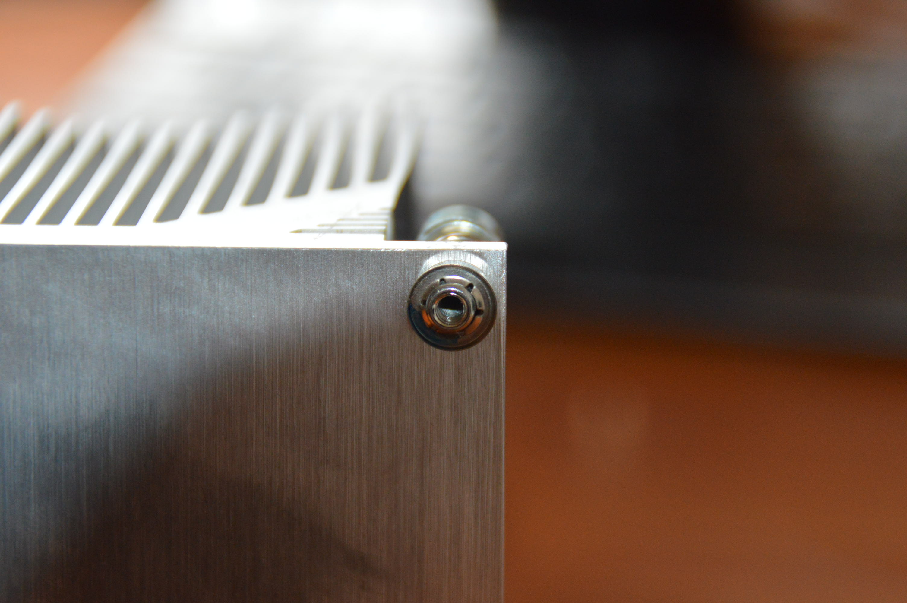

meine Workstation von Dell (Precision T5500) hat 2 Xeon Cpu´s die ich mit höherwertigen ersetzt habe und demnach brauche ich auch eine (viel) stärkere Kühlung . Jetzt habe ich folgendes Problem:
Die Backplate des CPU Sockels ist fest und hat auch 4 fest angebrachte Schrauben die der Halterung für den Lüfter dient.
Jetzt bin ich dazu gezwungen eine CPU Kühlung dranzubauen welche die passende Schrauben hat, jedoch gibt es die nicht?! Wäre froh wenn mir jemand Tipps geben kann. Notfalls kann ich auch improvisieren. Danke schonmal im Vorraus
Grund für die hohe Temperatur könnte auch schonmal viel zu viel Wärmeleitpaste sein. Ist dasn passiv Kühler ? Klemm nen Lüfter dran und gut ^^

Hast Du die Wärmeleitpaste draufgemacht? Ich hoffe nicht...
Du kannst jeden Kühler nehmen der eine Halterung hat die durch diese Stifte passt und dann per Mutter verschraubt wird....

alsowenn du das mainboard abschraubst , kannst du die gewinde ( zum anschrauben ) entfernen und dir dann ein customkühllösung einbauen solane es platztechnisch hinhaut.
zum thema Wärmeleitpaste, mein goldfisch würde besser wärmeleitpaste drauf schmieren als derjenige der das bei dir fabriziert hat

In vielen Fällen lassen sich die OEM Halter entfernen. Entweder die Pfosten sind auf den Mainboardschlitten geschraubt oder geschweißt/genietet. Bei zweiterem kann man sie durch ausbauen des Boards und der Nutzung eins Multitools mit Trennscheiben entfernen. Danach Gehäuse gründlich reinigen.
Dann wie Pawel23 schrieb einen Aftermarket Kühler verbauen welcher der TDP Klasse entspricht.

Genau die sind dran, aber zu schwach, da es sich um 2 Xeon X5960 mit je 130 Watt handelt.
Die Lüfter von Noctua hab ich auch schon gesehen, die Schrauben an der Backplate sind halt fest und kann Sie nicht einfach abdrehen. Toll wäre wenn die von Noctua eben statt Schrauben, die entgegengesetze Verschraubung haben.

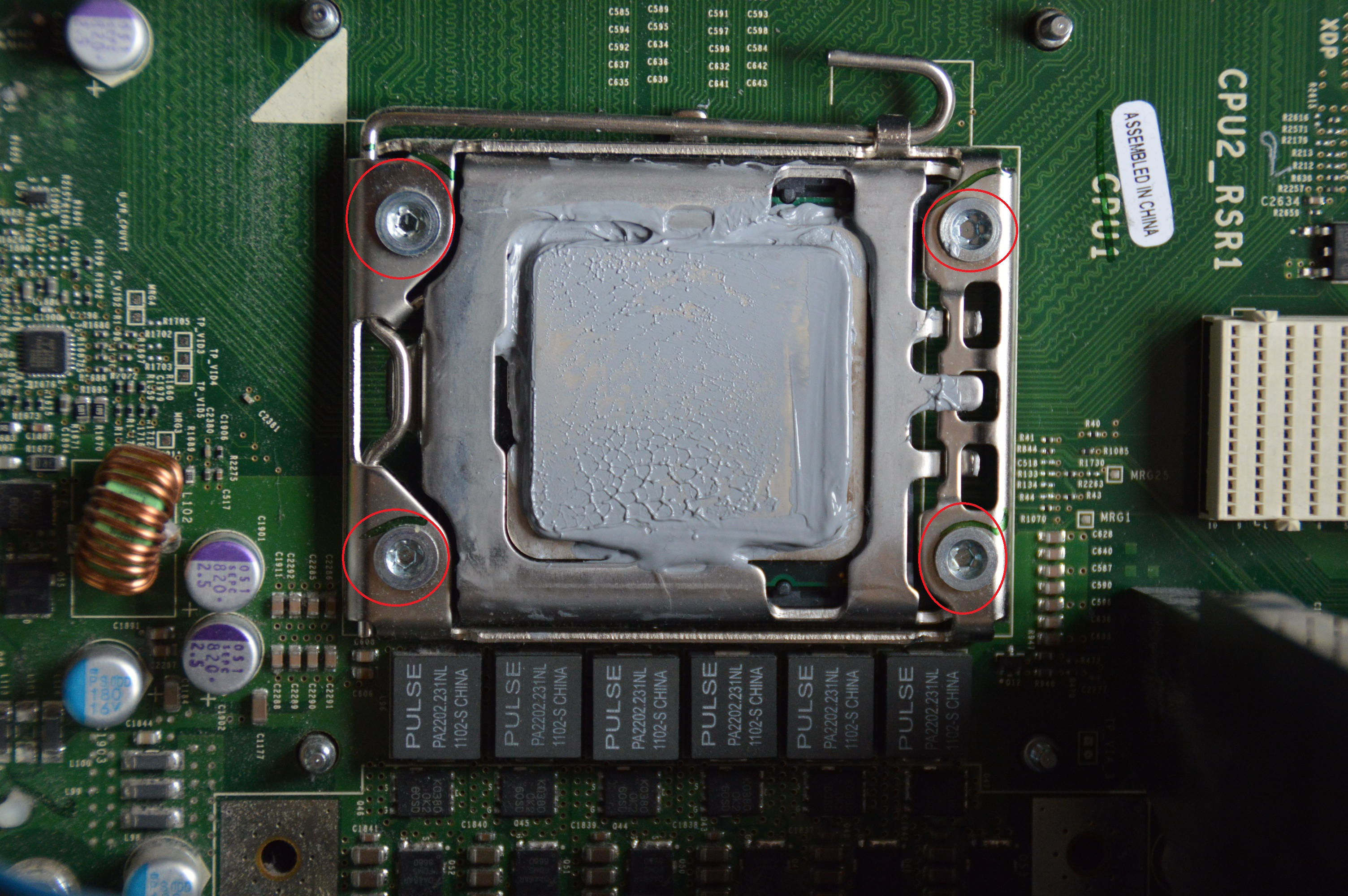

Die Backplate lässt sich entfernen. (Du musst die Sternenschrauben nur lösen)
Da aber die Backplate mit der CPU Halterung/Sicherung verbunden ist würde diese auch wegfallen.
Du könntest dann jeden beliebigen Kühler Installieren, aber müsstest extremst bei der Montage aufpassen. Da die CPU nicht mehr festgehalten wird.
Das Problem habe ich bei den Acer FX58M auch gehabt als ich einen Scythe Mugen 2 installieren wollte.
Ich habe dan mit einer "Ninja-Mod" Konstruktion 4x M3 Schrauben genommen und den Mugen 2 von "oben" festgeschraubt. (Wer die ursprüngliche Montage des Mugen 2 kennt weiß was ich meine)
Rot markiert einfach aufschrauben, da diese Schrauben die Backplate festhalten.
