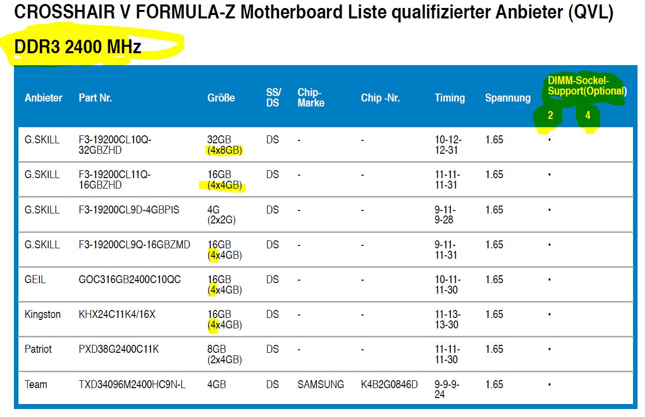

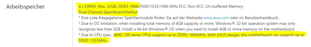

CPU NB habe ich inzwischen auch schon mehrmals erhöht und getestet.
Leider ohne Erfolg.
Auch die Spannung für RAM habe ich auf 1,65V gesetzt.
Bezüglich CL habe ich im Mainboard immer noch nichts gefunden....
Hier habe ich noch einige Informationen gefunden:
http://www.pcgameshardware.de/FX-9590-CPU-257460/Tests/AMD-FX-9590-im-Test-1081286/
Der AMD FX-9590 unterstützt im Dual Channel die 2400Mhz
Im Dual Channel-Betrieb hatte ich auch nie Probleme.
Zusammen mit Euren informativen Antworten ergibt das alles Sinn.
Leider konnte ich nicht herausfinden, wie viel Mhz RAM die CPU im Quad Channel-Betrieb unterstützt.
Vielleicht kann mir dabei jemand bei der der Suche helfen.
Vielen Dank im Voraus.

@gabbercopter
Du scheinst sehr viel Erfahrung zu haben.
Besitzt du selbst 2400Mhz RAM? Dual oder Quad-Channel?
Hättest du eventuell auch noch eine Idee wie ich die Aufhänger vermeiden kann? Sollte doch mit meinem Corsshair V Formula Z auch möglich sein...
Das hier habe ich zu deinem Sabertooth 2.0 gefunden:
Assassins Creed Black Flag kann ich stundenlang spielen...
Jetzt hab ich das durch und will mit AC Liberation HD weitermachen.. alle 10 - 20 min muss ich den PC neu starten, weil er nicht mehr reagiert.

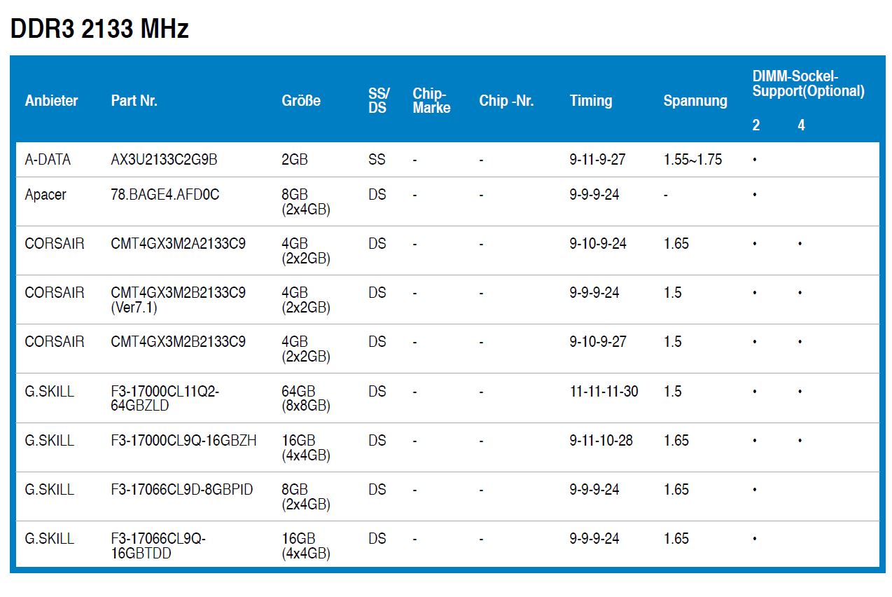

Was ich noch nicht verstehe:
Ich habe jetzt so einiges nach euren Empfehlungen und weiteren Möglichkeiten aus dem Internet ausprobiert.
Leider schaff ich es nicht, dass das System stabil läuft.... Außer ich nehme 2 Riegel raus.
Von daher würde ich mir gerne neuen passenden RAM kaufen.
Ich benötige 16GB aufgrund meinen virtuellen Maschinen (Mein alter PC hatte 8GB, dieser wurde oftmals zu schnell voll)
Um ein stabiles System zu ermöglichen habe ich mehrere Fragen:
1. Wie viel Steckplätze belegen?
2 x 8GB oder 4 x 4GB? (2 x 8GB aufgrund Zukunftssicherheit?)
2. Wie viel Mhz?
Hier heißt es, der FX-9590 unterstütz 2400 Mhz
3. Welchen CAS-Latency-Wert?
Gibt es zwischen 9 und 11 einen großen merkbaren Unterschied?
4. Welchen RAM würdet Ihr mir empfehlen?
Bezogen auf P/L-Verhältnis
Hier habe ich mal ein paar rausgesucht:
2 Steckplätze:
1 x 16GB G.Skill TridentX DDR3-2400 DIMM CL10 Dual Kit 146€
1 x 16GB G.Skill TridentX DDR3-2133 DIMM CL9 Dual Kit 152€
4 Steckplätze:
2 x 8GB G.Skill RipJawsX DDR3-2133 DIMM CL9 Dual Kit 144€
Dazu noch das Handbuch 2133Mhz RAM:

Wenn dann natürlich 2x8GB.
Sonst läuft doch wieder nichts.
Du hast im Grunde zweimal denselben RAM rausgesucht.
