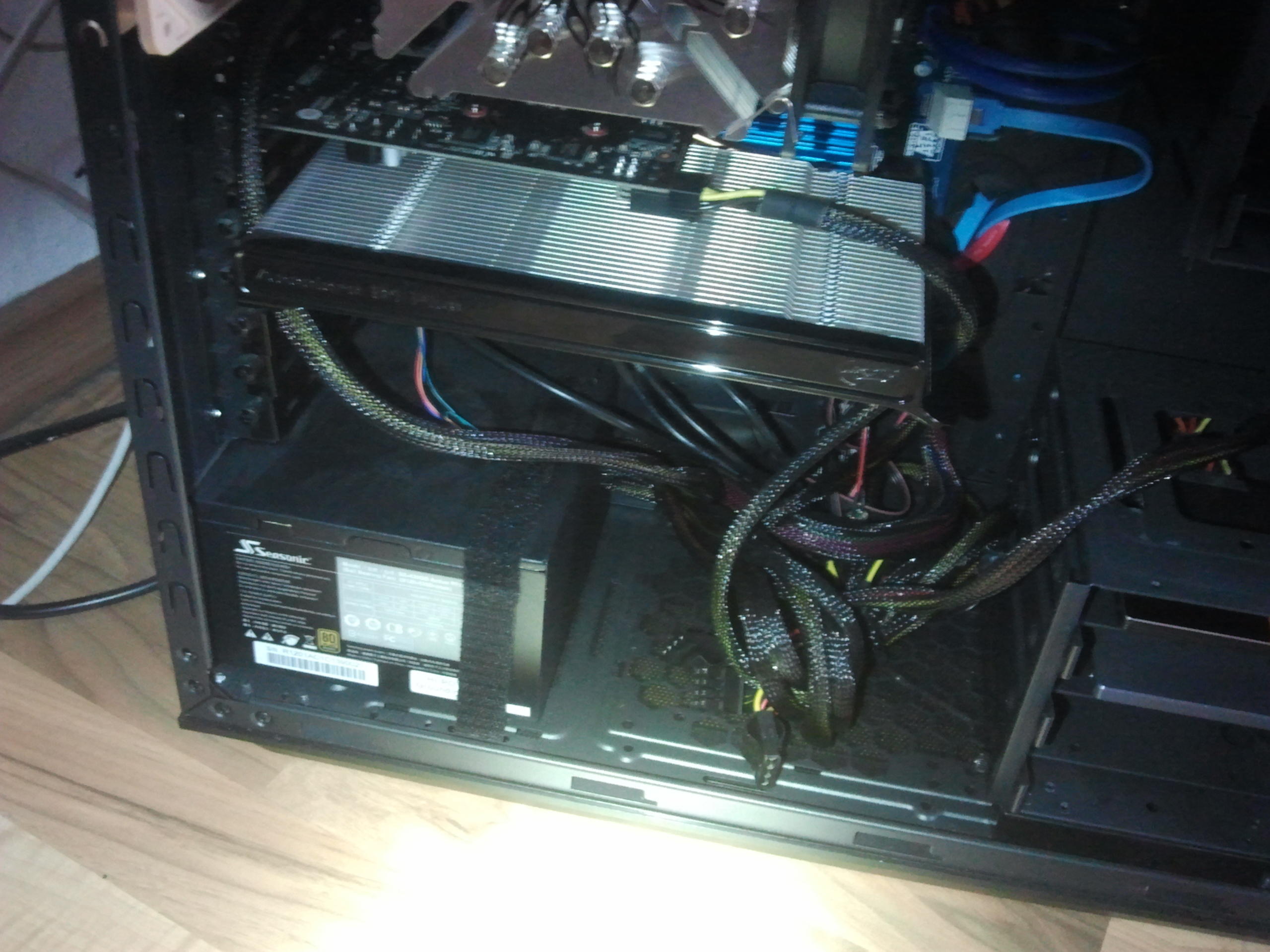

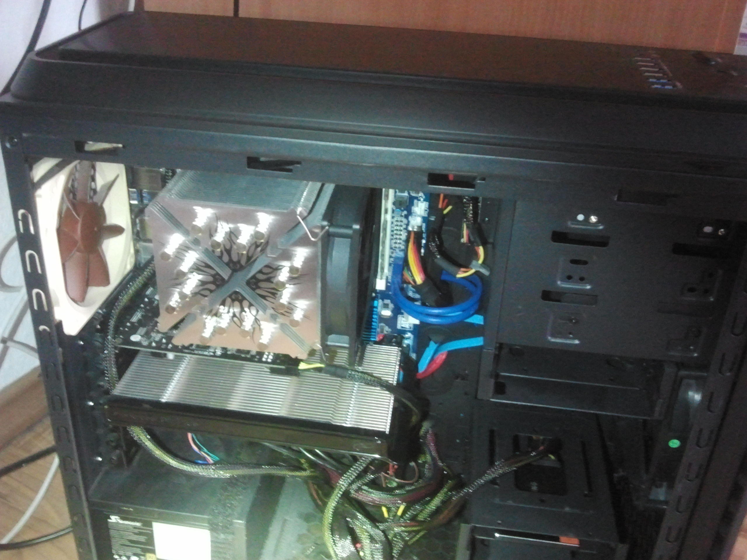

Hast du die Grafikkarte auch mal entstaubt? Bilder wären vielleicht mal interessant da jeder "ein wenig Staub" anders definiert:rolleyes:

Zur Zeit ist ein "normales" NT mit Lüfter (Seasonic S12-II 430W) verbaut (ich habe aktuell noch kein lüfterloses NT), da ich zur Zeit nicht genau weiss was jetzt hörbar ist und die möglichen Geräuschquellen eigentlich nur die Lüfter sein können hab ich vor diese entweder zu ersetzten (Plan B) oder ganz zu entfernen bzw. in den Teilzeitbetrieb zu schicken (derzeitiges Ziel), bzw. eine Lüftersteuerung einzubauen die allerdings nicht mehr können soll an temperaturgesteuert an-aus. Das Thema Lüftersteuerung wird akut falls bei komplett passivem oder semi-passivem Betrieb die Graka zu warm werden sollte.
Das aktuelle NT ist am Gehäuseboden mit dem Lüfter nach unten verbaut, unterm Gehäuse ist genügend Luft, vor den NT sitzt ein Filter (heute sauber gemacht)
Die Frage mit dem dauerhaften laufen der Lüfter war auch weniger auf normale NTs bezogen (so eines habe ich ja jetzt und weiss was es tut und das es funktioniert), sondern auf passive (die wären mir am liebsten) und semi-passive (falls ersteres ganz und gar nicht geht.
Bilder kann ich morgen vormittag nachreichen.

edit: Bild
