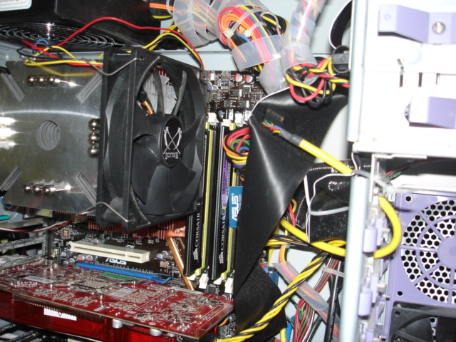

Also ich habe ein P5E-X38 mit Maximus Formula Aufschrift drauf und ich habe den Skythe Ninja drauf und den Ventilator auf der Seite der Rams befestigt.
Bei Mir ginge sich der Kühler nicht aus(zumindestens auf den 1Dimms!)
Ich musste meinen 120mm Kühler ein bischen hochschieben da genau darunter die Rams sitzen.
mfg.

oh, das sieht schlecht für den kühler aus, denn ich werde meinen lüfter auch auf diese seite bei mugen bauen!
vielen dank für das bild!
