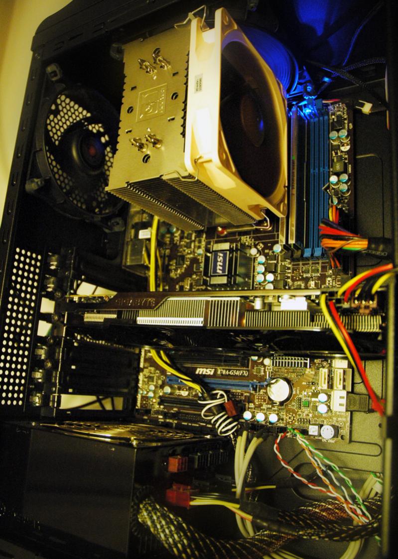

Ich habe dasselbe Gehäuse und eine 1cm längere Gigabyte HD7950 Boost Windforce 3 gerade so reinbekommen. Zwischen PCB und Festplattenschacht passt vielleicht noch ein Blatt-Papier. Deine Karte müsste also noch passen, da diese laut geizhals nur 27,5cm lang ist.
