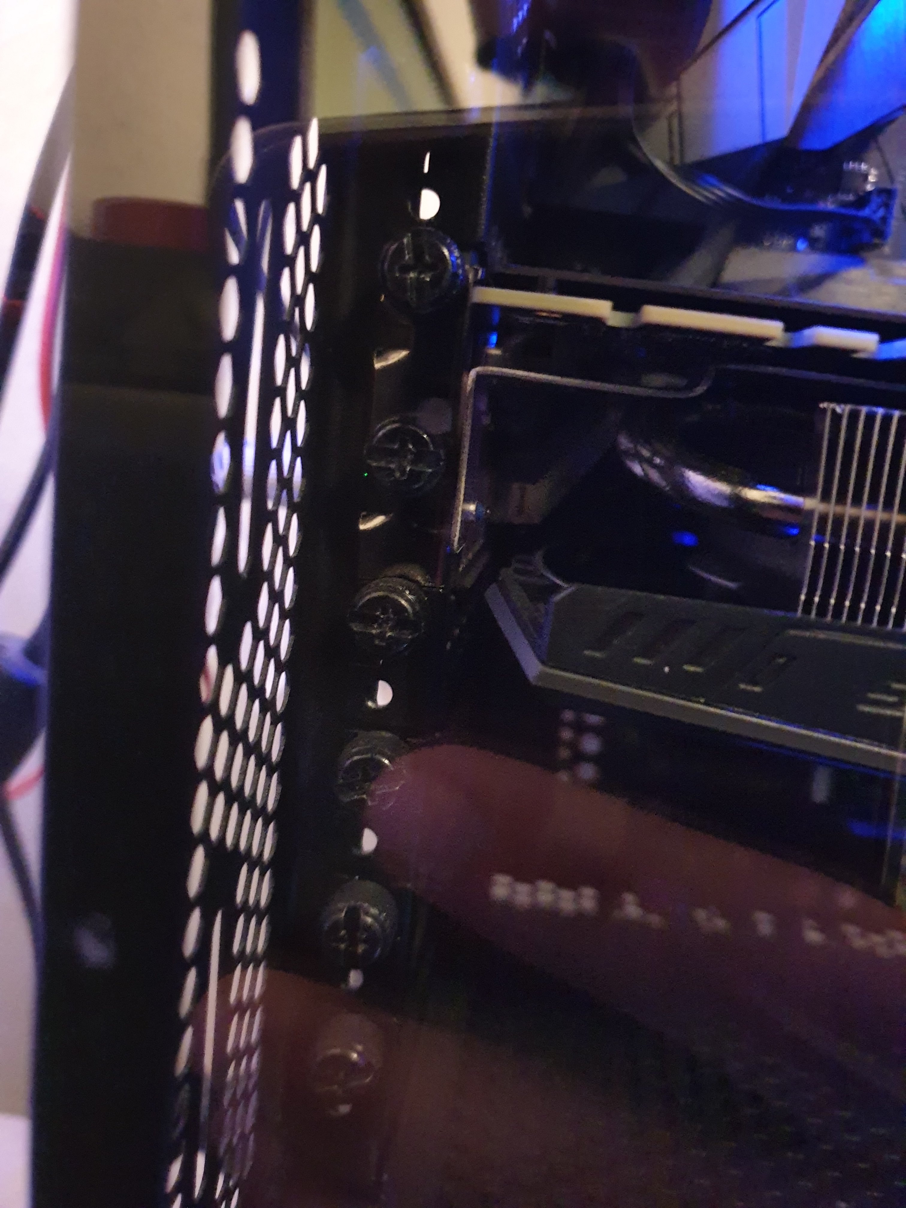

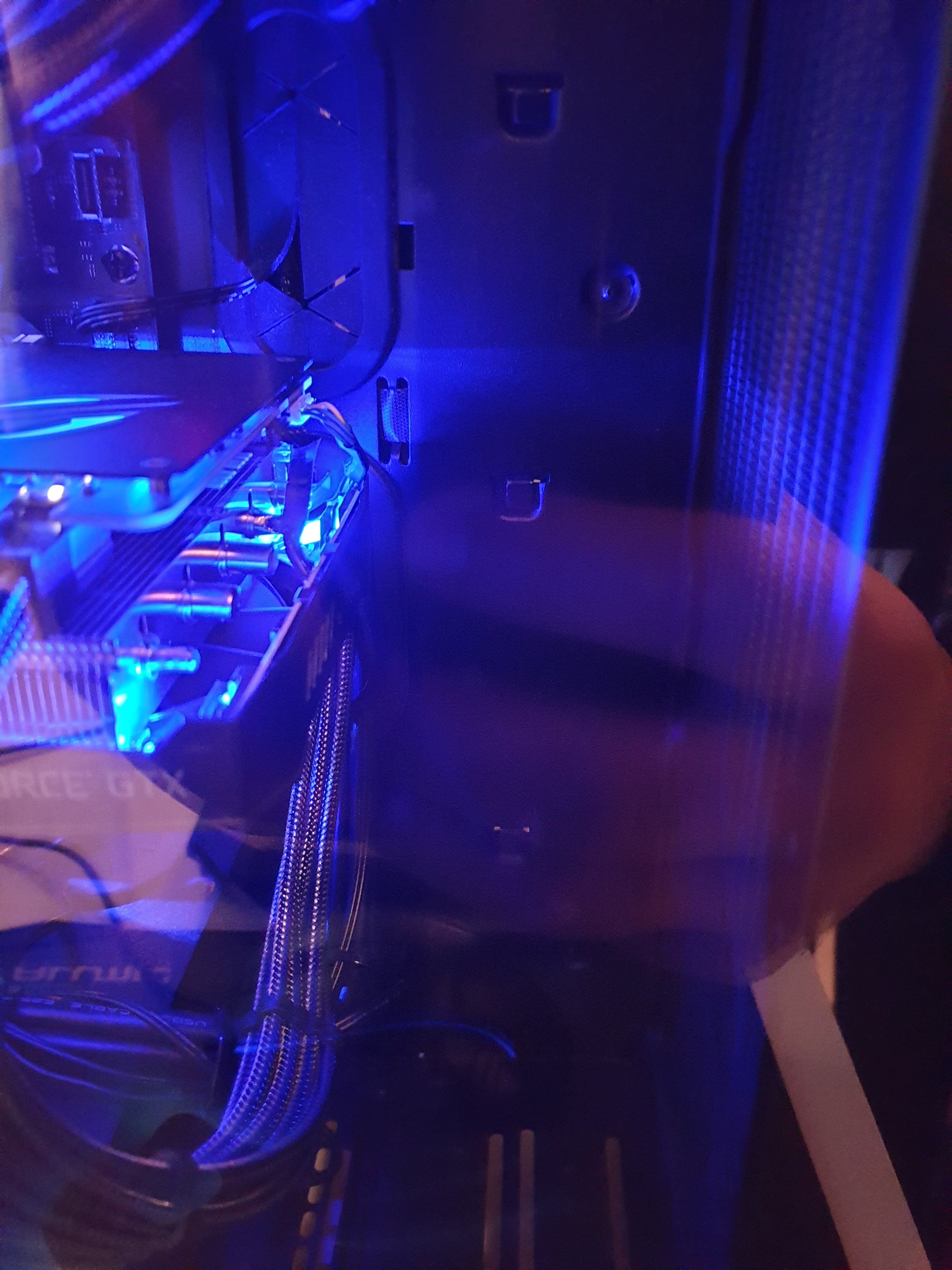

Hab mal zwei Fotos hochgeladen wegen der Slotbreite der Graka
Was die GraKa Länge angeht, habe ich noch mehr als 3cm Platz (im Video wird ja gesagt, dass man 3cm mehr Platz benötigt)
