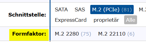

wieso muss ich da mit abstrichen rechnen? ist der steckplatz nicht schnell genug? da steht ja bis zu 2280 bei meinem mainboard.. aber 2280 was?:D
Kojio schrieb:
Wie kommst du darauf dass die SSD nicht mit voller Geschwindigkeit funktioniert?
2280 ist die Länge der SSD. Hat nichts mit Geschwindigkeit zu tun. Die SSD funktioniert mit voller Geschwindigkeit an deinem mainboard weil der m.2 slot mit pcie x4 angebunden ist.
2280 beschreibt die Maße 22mm breit und 80mm lang - es gibt auch noch welche die sind 110mm lang und dementsprechend 22110

okay, also brauch ich nur ein 2280 formfaktor kaufen und dran knipsen?
Wenn Du die Board Anleitung berücksichtigst und den Rechner nicht voller PCIe Steckkarten hast.
bevor ich mich da nun tot lese, was muss ich berücksichtigen?
Das was drinnen steht. Zum Thema PCIe Lane Aufteilung. Wenn Du eine PCIe M.2 SSD einbaust, dann sollte sie mit 4 Lanes versorgt werden. Aber Du hast nur eine begrenzte Anzahl von Lanes. Und wie die sich auf die verschiedenen PCIe Slots im Zusammenhang mit dem M.2 Slot aufteilen, das steht in der Anleitung. Und wenn Du eine SATA M.2 SSD verbauen würdest, dann wären SATA Port 5+6 des Boards ohne Funktion.
