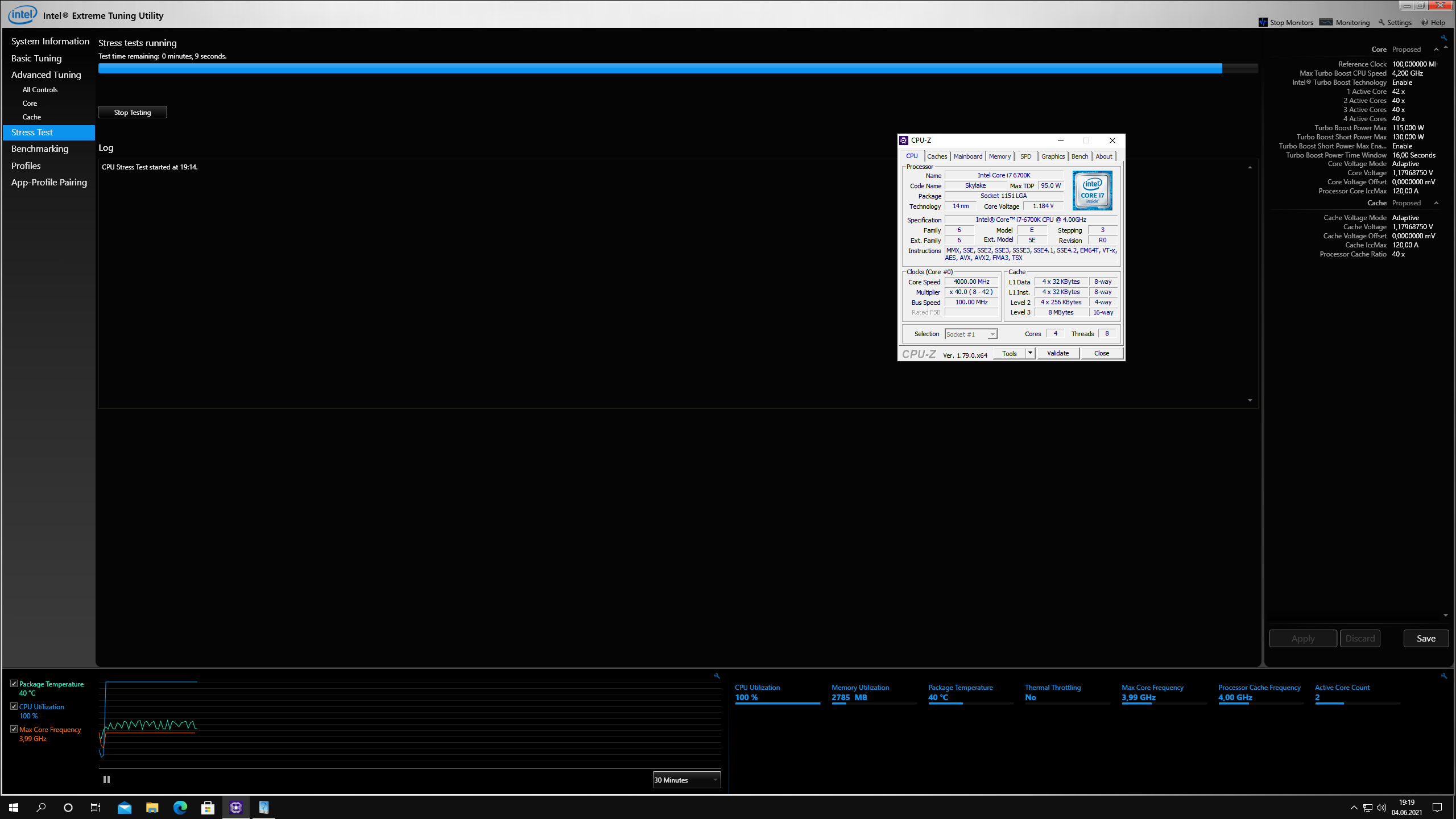

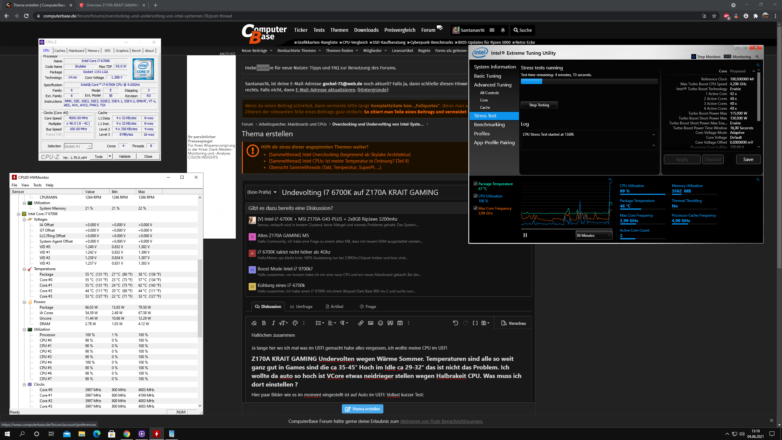

Ja lange her wo ich mal was im UEFI gemacht habe alles vergessen, ich wollte meine CPU im UEFI
Z170A KRAIT GAMING Undervolten wegen Wärme Sommer. Temperaturen sind alle so weit ganz gut in Games sind die ca 35-45° Hoch im Idle ca 29-32° das ist nicht das Problem. Ich wollte die Autoeinstellungen so hoch ist VCore etwas runter stellen wegen Haltbarkeit CPU. Was muss ich dort einstellen im UEFI ? Reicht es nur bei V Core den Wert Beispiel 1.288 auf 1.200 zu stellen ?​
Hier paar Bilder wie es im moment eingestellt ist auf Auto im UEFI: Vollast kurzer Test:
Vielen Dank für eure Hilfe vorab ;)

Habe so weit alles verstanden mir ging es nur darum wo man es im UEFI alles einstellt trotzdem Danke. Habe es hinbekommen im moment habe ich es im Adaptiv laufen 1.184V so lasse ich es erst mal aber teste weiter voll Bock drauf:
