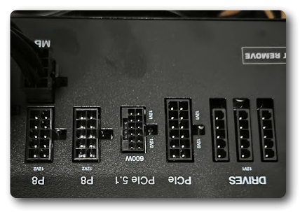

Ich warte gerade auf eine günstige Asus p.ä. RT 9070 XT, da ist mir aufgefallen das mein eingebautes 750W Xilence Netzteil nur 2 PCI-E Anschlüsse hat.
Jetzt habe ich obiges NZ bestellt, in der Beschreibung stand für moderne GPUs - 12VHPWR-Anschluss für Next-Gen PCIe 5.0-Grafikkarten und PCIe 6+2-Anschlüssen für aktuelle Grafikkarten.-Gestern ist es angekommen und sieht so aus
passen da die 3 geforderten PCI-E Stecker drann? P8 sind wohl PCIe anschluesse?
und die beide PCIe und PCI5.1 wohl aktuellere PCIe Versionen.
Oder warte ich bis die Grafikkarte angekommen ist :-)
Das PP12M hat auch nur 2x 8-Pin. Außerdem gibt es das Nachfolgermodell mit 4x 8-Pin.
Einfach eine passende 9700XT mit nur 2x 8-Pin kaufen anstatt ein neues Netzteil oder besser eine 9070 non XT.

Die Asus 9070XT's sind leider genau die falschen Modelle für dich, da die (mWn) die einzigen 9070XT sind, die tatsächlich 3x8Pin nutzen. Obwohl jede Asus 9070XT-Modelvariante mit nur 304W TGP spezifiziert ist...
1x 8Pin liefert 150W... 2 davon also 300W und der PCIe-Slot selbst kann auch noch bis zu ~75W abgeben. Viele User berichten, dass mit einem Y-Adapter diese Karte auch mit eigentlich nur 2 nativen 8Pin-Steckern betrieben werden kann.
Rein aus Sicht der Leistungsaufnahme spricht auch überhaupt nichts dagegen. Die Karte möchte lediglich wirklich an jedem der 8 Pin-Terminals einen Stecker sehen, sonst startet sie nicht. Um einen Adapter kommt man also nicht herum.
Ich würde an deiner Stelle aber irgendeine andere 9070XT nehmen, die einfach 2 native 8Pin Buchsen hat und fertig. Dann kannst du dein neues NT einfach zurückschicken und dir die Kohle sparen...

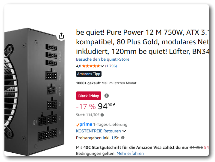

Das PurePower12M bringt dir ja nichts... das hat auch nur 2x 8Pin oder halt 1x 12VHPWR. Deine Karte will aber 3x 8Pin haben... also brauchst du auch hier wieder einen Adapter. Das PurePower13M (auch mit 750W) hätte 4x8Pin.
Mein Tipp wäre z.B. eine PowerColor Hellhound 9070XT. Die hat zwar 317W, kommt aber mit 2x 8Pin aus und du kannst einfach bei deinem Xilence NT bleiben. Das kostet in Summe dann auch bedeutend weniger Kohle; weil du kein neues NT, zusätzliche Adapter oder sonstwas benötigst.
