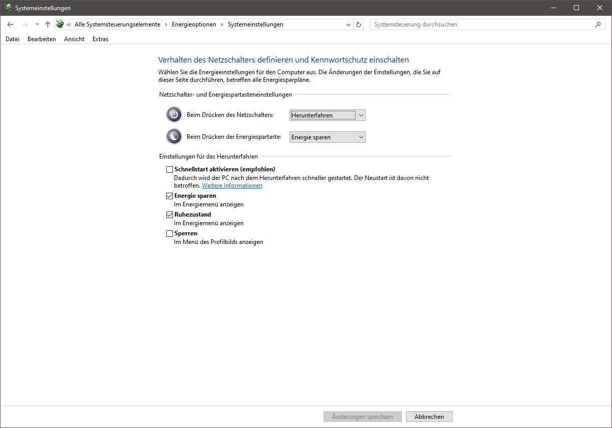

Und hier findest du den Schnellstart
Fals es bei dir ausgegraut ist, musst du oben bei der blauen Schrift drauf drücken, dann wird es freigeschaltet.

Und nochmal: Die Checkbox Schnellstart aktivieren gibt es bei mir überhaupt nicht. Nicht ausgegraut, sondern schlicht gar überhaupt nicht vorhanden.
Soll ich n Screenshot machen?
Ok, hier ist wohl die Lösung: https://answers.microsoft.com/de-de...ngezeigt/e13fcbee-8975-4e53-b9ab-2fabbc2a38fe
Probier ich morgen. Aber wenn ich das richtig versteh ist Schnellstart bei mir dann sowieso aus.
Schnellstart Checkbox ist nun da und hab ich natürlich gleich wieder abgeschaltet. Ergebnis gleich: Rechner runtergefahren, 5 W Verbrauchsanzeige.
