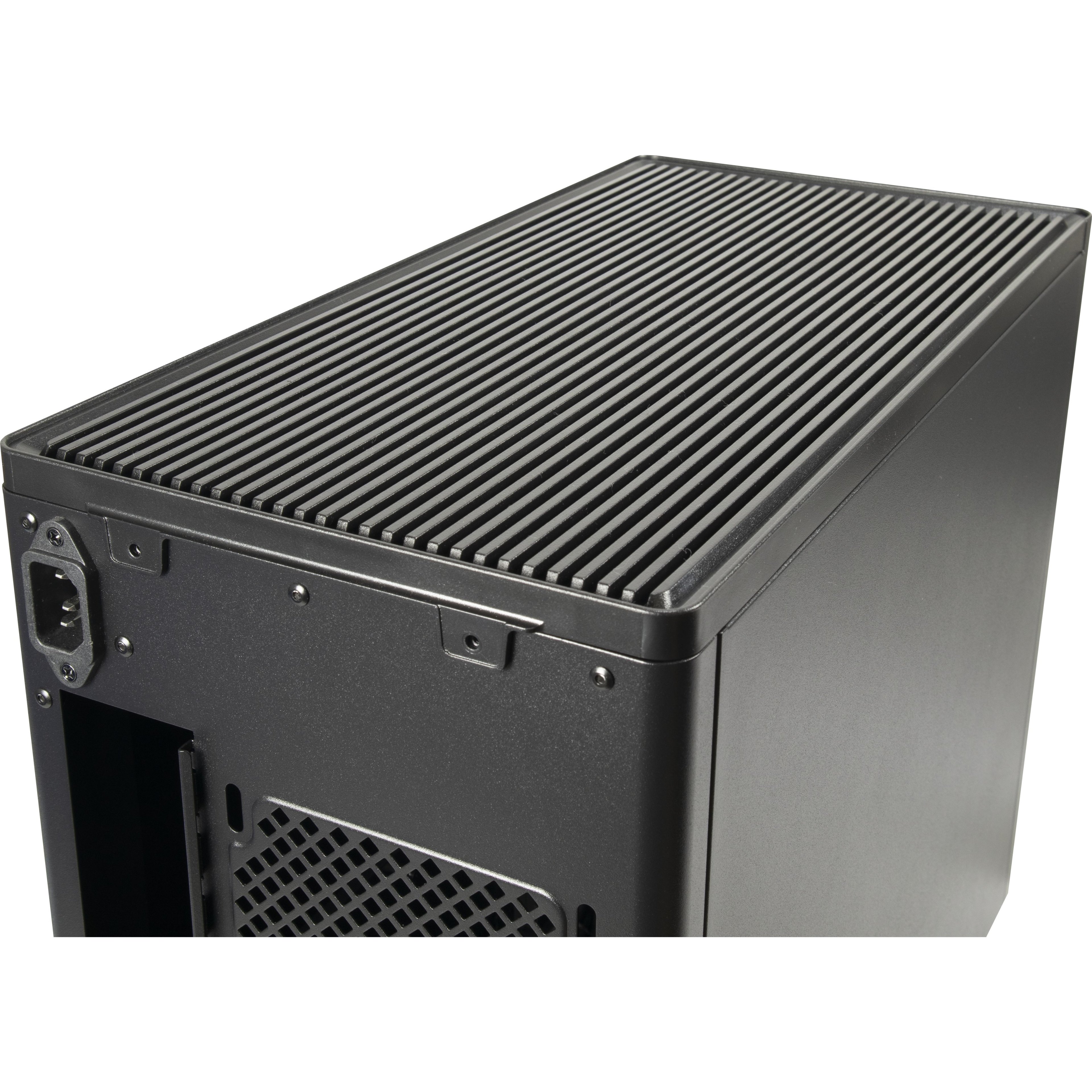

Habe folg .Gehäuse:
https://www.inter-tech.de/produktdetails-22/X2.html
Da passt ein 240er Radi unters Dach.
Wenn ich jetzt einen neuen Cu-Radi kaufe, haben die 240er alle dieselben Befestigungsbohrungen (gleiche Bohrungsabstände) oder muss ich am Gehäuse schnitzen oder muss sogar nur einen bestimmten Typ kaufen?
Ja, die haben die gleichen Lochabstände wie Lüfter. Bedenke aber, dass ein Radiator grundsätzlich länger als die Lüfter die er "beherbergt" ist und daher nicht immer verbaut werden kann, auch wenn dies für die Lüfter gelten mag.
Ob du aber in dem Gehäuse damit zufrieden wirst?

Wobei der Tipp bzgl. "Überhang" vom Radi durchaus wichtig ist. Der Hersteller meines Gehäuses wirbt zwar mit "AiO einfach einbauen", aber da ist im Deckel echt wenig Platz.
Also ich sehe weder auf der Hersteller Webseite noch auf Geizhals was zu Radiator Möglichkeiten.
Sieht für mich auch hinten zu eng aus auf den Bildern.

Werbetext sieht so aus:
Große Lufteinlässe in Deckel und Boden produzieren einen natürlichen, thermischen Luftstrom der mit dem Einbau von zwei 120mm Lüftern oder einer 240mm AIO Wasserkühlung im Deckel...​
https://www.inter-tech.de/files/images/gehaeuse/88881365/DB_X2_88881365_GE.pdf
ich Zitiere:
X2 Duplex – elegantes Micro-Gehäuse mit edler Optik
mit dem Einbau von zwei 120mm Lüftern oder einer 240mm AIO Wasserkühlung im Deckel noch
verstärkt werden kann und so entstehende Abwärme optimal ableitet. Herausnehmbare Filtermatten
vor den großen Luftöffnungen verringern die Staubansammlung innerhalb des Gehäuses und sorgen
damit für eine längere Lebensdauer der verbauten Komponenten.
aber nicht bei dem mit dem Glatten Deckel, es gibt wohl 3 verschiedene Versionen davon, Glatter Deckel, Deckel mit Luftstreifen oder was das sein soll und einen Mesh Deckel.

- In meinem Fall ist der Gehäusedeckel oben offen. Es ging mir lediglich um die Geometrie des Radis.

Ein Radi könnte zwar montiert werden, aber auf ein Try&Error bzgl. Geometrie habe ich nicht so richtig Lust. Zudem - und der Hinweis ist von allen richtig - wird wohl der Luftstrom durch den Gehäusedeckel nicht wirklich optimal sein.
Ich lasse das nochmal sacken und tendiere gerade zum LuKühler.
