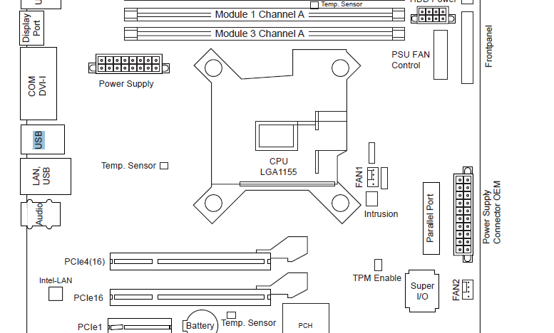

Jetzt habe ich im HB noch folgendes gefunden:
Kann ich das neue Netzteil an diesen Stecker rechts Power Supply OEM anschliessen??
Das Netzeil wurde bestimmt nicht nur mit dem 8 poligen Stecker versorgt. Zuerst einmal ist der 24 polige Stecker für die Stromversorgung da. Und dann kommen noch, je nach Board, Zusatzstecker für die CPU Stromversorgung hinzu. Die sind idR 8 polig. Wenn Dein Netzteil jetzt einen 12 poligen hat, dann kannst Du den trennen. In einen 8 und in einen 4 poligen. Die sind nur zusammen gesteckt.
Ergänzung:
Du hast da wohl ein Board, was nicht so ganz dem ATX Standard entspricht. Kommt wohl aus einem Komplettrechner. Den 24 poligen ATX Stromstecker solltest Du auch auftrennen können. In einen 20 poligen und einen 4 poligen. Der 20 polige sollte dann in den Power Supply OEM Stecker passen.
Leider entspricht mein Board nicht dem ATX-Standart...
Mein altes NT ist von Fujitsu und hat nur max 280W.
Es gibt vom NT auch nur einen Stecker aufs MB.
Vom MB gehen über den HDD Power-Ausgang die Anschlüsse zu den Hds und LW.
Mein neues NT hat aber diese Anschlüsse:
Wenn ich den 24-poligen Stecker zum 20poligen Stecker mache, kann ich ihn beim Supply Anschluss zwar einstecken, laufen tut aber nix.
Es geht weder wenn ich nur dieses eine Kabel anschliesse, noch geht es wenn ich alle HDs und LW über das neue NT anschliesse.
Gibt es denn Adapter damit ich das NT einbauen kann?
Ziel ist es eine bessere Gk einzubauen.
Ich hab eine Sapphire/ Asus/ XFX AMD R9 290, welche eben mehr Strom benötigt.
Ganz ehrlich, gib Netzteil und Graka zurück und hol dir ne 1050ti oder 4GB RX460 ohne Stromstecker, sonst kannst du auch noch mit neuem Board anfangen, was bei der CPU nicht wirklich mehr lohnt bei den Preisen.
