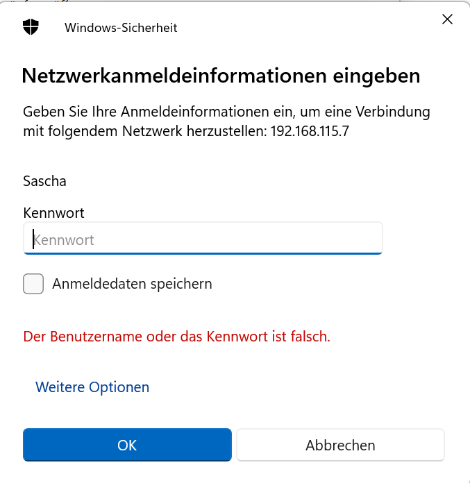

Es erscheint diese übliche Fehlermeldung: Falscher Benutzername oder falsches Kennwort eingegeben. Daraufhin bleibt dieses Feld zur Eingabe weiter bestehen.
Ich kann etwas später hier ein Screenshot einfügen. Im Moment bin ich nicht zu Hause.

So richtig wird doch kein Schuh daraus... Ich finde meinen Fehler nicht, obwohl ich hier die Schritte befolgt habe.
So langsam verzweifelt man an sich selbst und schaut dreimal nach. Ein Screenshot vom PC.
PC hat die IP Adresse: 192.168.115.7 - schlussfolgend schreibe ich in die Freigabe:
\\192.168.115.7\Windows 10
worauf jetzt Laufwerk C "Windows 10" ist.
