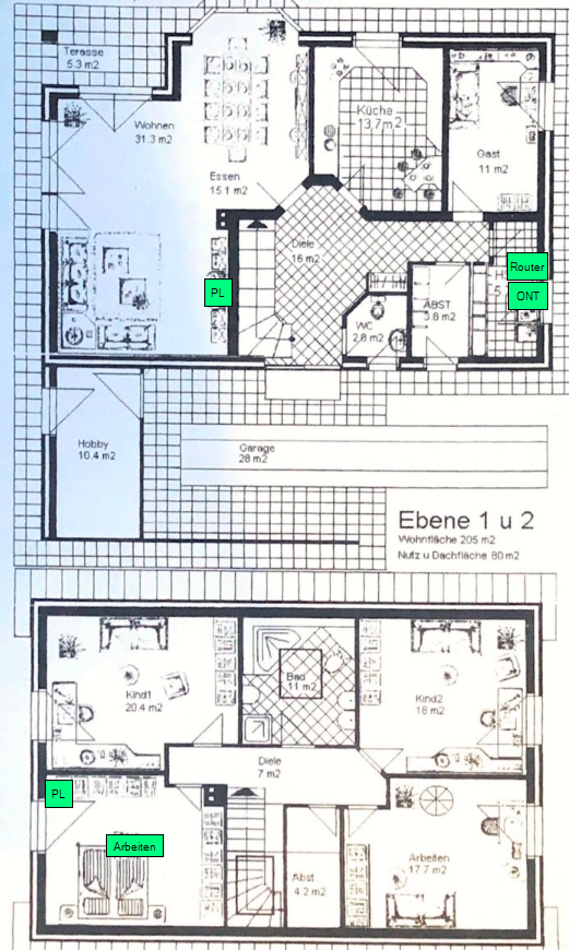

Hallo CB-Gemeinde,
am Donnerstag, 20.03., wird mit dreijähriger Verspätung endlich unser Glasfaseranschluss in Betrieb genommen.
Wir haben dann endlich 100Mbit/s (statt 4! :skull_alt:) und Ich möchte jetzt die richtige Hardware für unsere Anforderungen raussuchen. Da der neue Router im Hausanschlussraum stehen wird und damit ziemlich weit weg von bspw. Wohnzimmer (andere Seite im EG) und Arbeitszimmer (andere Seite im OG), suche ich eine Kombination aus Router und Powerline. Reine Repeater würde ich nur im Nachgang in Betracht ziehen, sollten die Powerline-Geräte nicht ausreichen. Bohren, schlitzen etc. was zum Verlegen von Kabeln notwendig wäre, ist keine Option für mich.
Im HSW (EG) habe ich bereits einen Medienwandler (ONT), für den ich den passenden Router suche. Vom Router erhoffe ich mir eine gute WLAN Abdeckung der "rechten" Seite des Hausen, EG und OG. Ansonsten müssen jeweils eine Hue-, Eufy- und tado-Bridge angeschlossen werden.
Im Wohnzimmer (EG, linke Seite) würde ich gerne einen Powerline Adapter (1x LAN + WLAN verstärken) nutzen um unseren Receiver per Kabel ans LAN anschließen zu können.
Gleicher Fall gilt fürs Arbeitszimmer im OG, hier soll mein privater PC per Kabel verbunden werden. Arbeitsrechner hat nur WLAN, reicht also ebenfalls ein Verstärker im PL-Adapter.
Ansonsten sind die üblich verdächtigen Geräte im Netzwerk unterwegs: Handys, Tablets, Laptops, SmartTV, Amazon Alexa/FireTV, Drucker
Ich kenne mich mit dem Thema leider nicht sonderlich gut aus, habe versucht ein bisschen bei AVM zu recherchieren, werde da aber von den ganzen unterschiedlichen Routern, Repeatern, PL-Steckern und WLAN Standards erschlagen. Andere Hersteller habe ich so gut wie gar nicht auf dem Schirm.
Ich wäre euch dankbar für Empfehlungen zu Kombinationen aus Router + PL-Stecker + Repeater (falls notwendig), die dann alle den gleichen Standard benutzen, das gleiche Breitband unterstützen und was auf was sonst noch geachtet werden sollte. Vom Glasfaser-Provider werden mir die FritzBox 7530 AX als "Standardrouter" (4,90€/Monat, 24M Laufzeit) und die FritzBox 7590 AX als "Premiumrouter" (6,90€/M.) angeboten.
Über andere Platzierungen im Haus zur besseren Abdeckung bin ich natürlich auch froh!
Danke dafür im Voraus! :)

wenn man etwas wirklich ungerne verwendet, dann sind es Powerline Adapter.

Davon würde ich auch eher abraten. Probieren kann man es mal, aber ich kenne niemanden der damit jemals glücklich geworden wäre.
Ich würde ehrlich gesagt den Router (das kann eine relativ beliebige Fritzbox sein) in die Diele hängen wenn das machbar ist, möglichst mittig im Haus. Netzwerkkabel zum ONT. Ist irgendeine Netzwerkverkabelung im Haus schon vorhanden? Ansonsten irgendwelche Leerrohre oder Schächte die man nutzen könnte?

Statt Router in HWR in Abstellraum daneben an die Flurwand. Damit wäre man dann fast Mittig im EG und hätte das sicherlich für 100mbit ausreichend versorgt. Ins og dann einen leistungfähigen Repeater direkt darüber in Flur.
Optimal wäre dort durch die Decke zu bohren in den darüber liegenden Abstellraum und den Repeater dort per LAN Kabel anzuschließen.

Ich würde im Zweifel lieber ne WLAN-Brücke mit ner 4x4-AX-Fritzbox im EG-Flur und einem Repeater 3000 AX im OG aufbauen als Powerline zu benutzen. Es gibt aber auch schöne flache Netzwerkkabel, die man hinter Fußleisten und unter Teppichen oder Bodenbelägen verstecken kann...

Wie schon angemerkt wurde - DLAN ist alles andere als zu bevorzugen.
Ich an deiner Stelle würde mir durchaus Gedanken machen, ob eine Verlegung des Routers oder zumindest eines WLAN-Accesspoints in die Diele infrage kommt.
Der ONT ist ja nur ein Modem, welches stumpf ausgedrückt aus Glasfaser Ethernet macht. Das kannst du dann in nahezu jeden beliebigen Router mit WAN-Ethernet Schnittstelle stecken.
Günstig wäre hier etwa eine Fritzbox 7520 direkt in der Diele, wofür nur im Abstellraum zwei Löcher gebohrt werden müssten, um vom ONT zur zentral in der Diele positionierten Fritzbox zu kommen.
Falls man die Hue Bridge und den anderen Kram nicht dort positionieren will, entweder noch ein zweites Netzwerkkabel zurück in den Hausanschlussraum und dort einen Switch platzieren oder alternativ den Router im Hausanschlussraum positionieren, für das WLAN dann aber einen Accesspoint (das kann auch eine weitere Fritzbox oder ein "Mesh-Repeater" oder was ganz anderes sein) in der Diele setzen.
Mit Glück reicht das dann sogar für ausreichende Signalstärke des WLANs im Arbeitszimmer aus. Zumindest bei 100MBit.

Welche(n) Router hast Du aktuell? Viele DSL-Router kann man für Glasfaser weiter nutzen.
Ansonsten bietet sich als Schnäppchen eine gebrauchte FRITZ!Box 7520 an. Der dazu passende FRITZ!Repeater dann ebenfalls gebraucht: 1200 ohne AX. Der passende FRITZ!Powerline
  • mit WLAN ist der 1260. Den bekommst Du einzeln oder im Set mit einem Einspeiser.
  • ohne WLAN aber mit Steckdose ist der 1220. Auch wieder einzeln oder als Set mit Einspeiser.
  • ohne WLAN und ohne Steckdose, gebraucht den 1000.
Leider nein, Baujahr 2000, hat der Vorbesitzer nicht eingeplant. Deswegen geht eigentlich nur auf Putz (hässlich!) oder Schlitzen und Bohren (schlitzen keine Option, Bohren in Maßen).
Danke für den Anstoß, das klingt aktuell nach der smartesten Lösung. Werde ich mir später genauer angucken!

Besser wäre es, wenn der Repeater im OG auch via Netzwerkkabel angebunden werden kann. Vielleicht hast du ja in einer Ecke ne gute Möglichkeit ein unauffälliges Netzwerkkabel zur und durch die Decke nach oben zu führen.
Denkbar wäre z.B. von der Diele im EG (wo der Router ist) durch den Abstellraum im EG nach oben ins - ich vermute - Elternschlafzimmer und von dort in Bodennähe unauffällig in den Abstellraum im OG. Von dort ggf. noch in die Diele im OG.
Es gibt ja durchaus flache und unauffällige Netzwerkkabel, die bei Platzierung z.B. hinter Fußleisten nahezu unsichtbar werden. Dann klappts auch mit dem WAF.

Das werde ich probieren, muss ich aber auch noch bei meiner Frau durchdrücken :D die ist vom Loch in der Dielendecke noch nicht begeistert 😂
Das Schlafzimmer haben wir vor 2,5 Jahren erst mit neuen Bodenbelägen und Fußleisten, die geklebt sind, renoviert. Die werde ich nicht wieder hochnehmen. Meine Idee ist eher, im EG noch zur Mitte der Diele bis unter den Abstellraum zu gehen und dann dort reinzugehen und den Repeater da einzurichten.
Auch ne Option. Du kennst dein Haus ja schließlich am besten. :D
tirreG schrieb:
Onlinegaming und Videokonferenzen (Homeoffice) sind ein Thema. Spiele aber keine Shooter oder so, wo es auf jede MS Ping ankommt. Sollte natürlich trotzdem angenehm flüssig sein.
Falls sich ein Kabel ins OG nicht bewerkstelligen lässt, würde ich dann aber ggf. nen Repeater 3000 empfehlen. Der hat zwei 5GHz Funken, kann davon also eine für den Uplink zum Router nutzen, den zweiten dann zum verbreiten eines zweiten Netzes. Entsprechend konfiguriert ist das natürlich alles "ein Netz", ist dann aber performanter.
