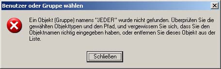

Eine Frage vorweg, diese Option Sicherheit für Freigaben existiert ja nur bei Professional, ist mir aufgefallen, kann dies sein ?
Leider kann ich aber nicht die Gruppe JEDER hinzufügen, denn ich bekomme immer folgende Fehlermedlung:

hi
du musst bei der Freigabe unter Sicherheit eine neue Gruppe hinzufügen
die Gruppe die du hinzufügst muss JEDER heissen
somit sollte wieder jeder auf deine Freigabe zugreifen können
EDIT:
OB DIESE Option nur bei winxp vorhanden ist weiss ich nicht da ich nur winxp benutzt habe
bei mir gehts habs grad probiert und die gruppe JEDER wurde hinzugefügt
vielleicht ist unter VERWALTUNG/Lokale Sicherheitsrichtlinie/lokale richtlinien/zuweisen von Benutzerrechten/Zugriff vom Netzt auf diesen computer verweigern/ (ganz unten in der Liste) der Gastuser gesperrt würd den da mal entfernen wenn du mit den Gastaccount zugreifen willst
