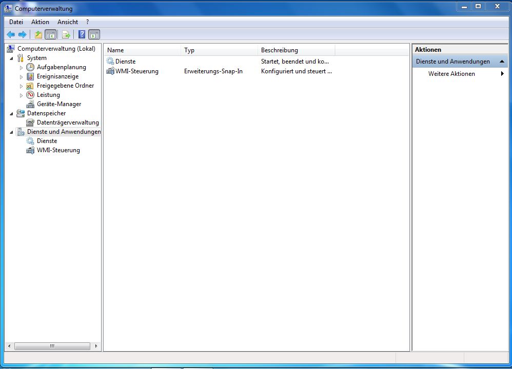

compmgmt.msc unter Benutzer das Häkchen setzen "Benutzer muss Kennwort bei Anmeldung festlegen" (Wortlaut ähnlich).
hmm da öffnet sich die Computerverwaltung und da hab ich leider nichts mit Benutzer :(

jap
Edit: Hab auch cmd als admin gestartet und dann den Befehl ausgeführt
Windows Home Premium?
falls ja, liegt es daran soweit ich weiss.

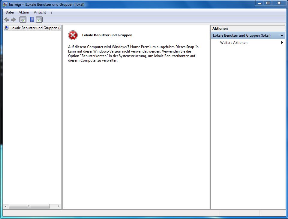

lusrmgr.msc mit Cmd + R ausführen.
hmm ich muss wohl in die Benutzerkontensteuerung

Wobei mir da nie der entsprechende Schalter aufgefallen ist,wie es ihn bei der Computerverwaltung gibt (Nutzer muss sein Passwort nach der ersten Anmeldung ändern).:confused_alt:
Versuch mal "control userpasswords2" auszuführen. Da kannst Du Einstellungen zur Benutzeranmeldung machen, ob unter HomePremium soviel Auswahl kommt weiss ich nicht. Einfach unter erweitert nachschauen ob Du es dort anhaken kannst.
Funktioniert hier auf Home Premuim nicht.Man kommt wieder zur "lusrmgr"-Konsole und dieses Snap-In ist ja nicht verfügbar bei der Version.
