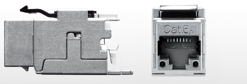

Welches Patchpanel passt perfekt zu diesen Keystone Modulen?
Suche einen Modulträger für 10 bis16 Keystone Module.
Habe bereits einen Bestellt, der aber nicht allzu gut passt.Und die Telegärtner finde ich halt echt teuer.
Und welche Netzwerkdosen passen hier gut.Habe hier schon Trägering der nicht zum Module passt.Verwende Busch Jäger Reflex SI Aufputzdosen
Telegärtner AMJ-Modul Kat. 6A T568A​

Keystones sind ja idR genormt, also dürfte auch jedes 10€ Keystone Panel funktionieren., sieht dann halt evtl nicht so schön aus, weil die von Telegärtner schon eine etwas andere Form vorne haben und man bei den billigen Panels eher keine Blende vorne hat.
Ja genormt ist wohl nicht die ganze Größe des Stecker, ja ich bereits ein Metz Patchfeld Panel habe.Wo die Module nicht richtig einrasten.
Aaah, Vorsicht. Metz Connect bietet ein eigenes Programm an Modularbuchsen &-Panels an, die eben nicht Keystone mit dem Standardmaß 14,5x16mm sind sondern auf den ersten Blick nur so aussehen.
Da passen Standard-Keystones zwar rein, aber da der Ausschnitt etwas größer ist, können sie nicht einrasten.
Grundsätzlich gilt da: Wenn bei Metz Connect Buchsen nicht Keystone steht sondern nur "Modul" - dann ist es nicht Keystone.
