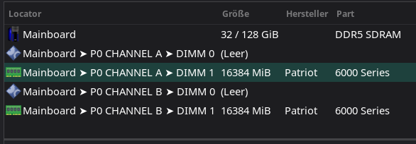

Wenn ich mit Hardinfo2 den Speicher auslese sieht es so aus:
Belegung der "Ram-Plätze":

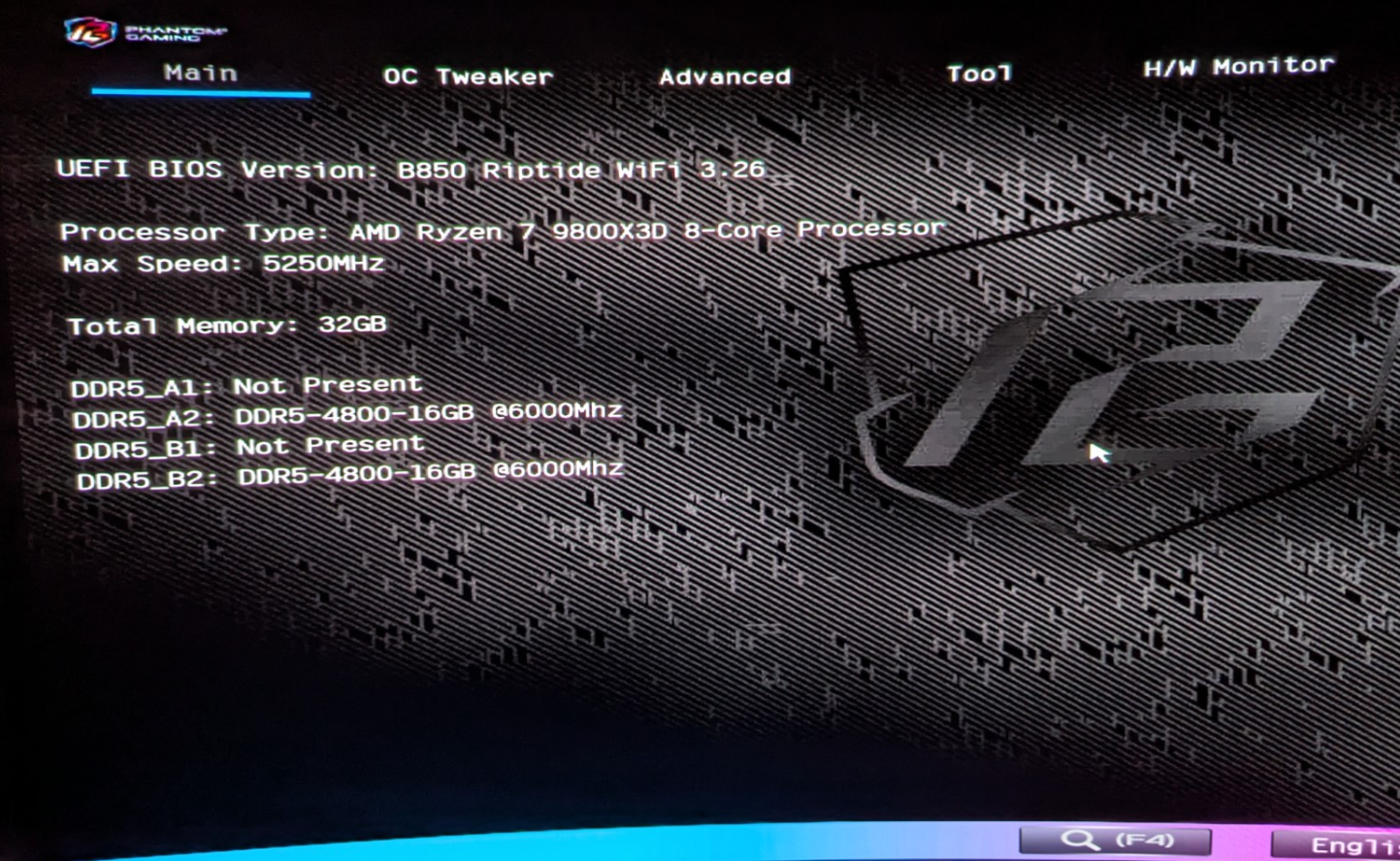

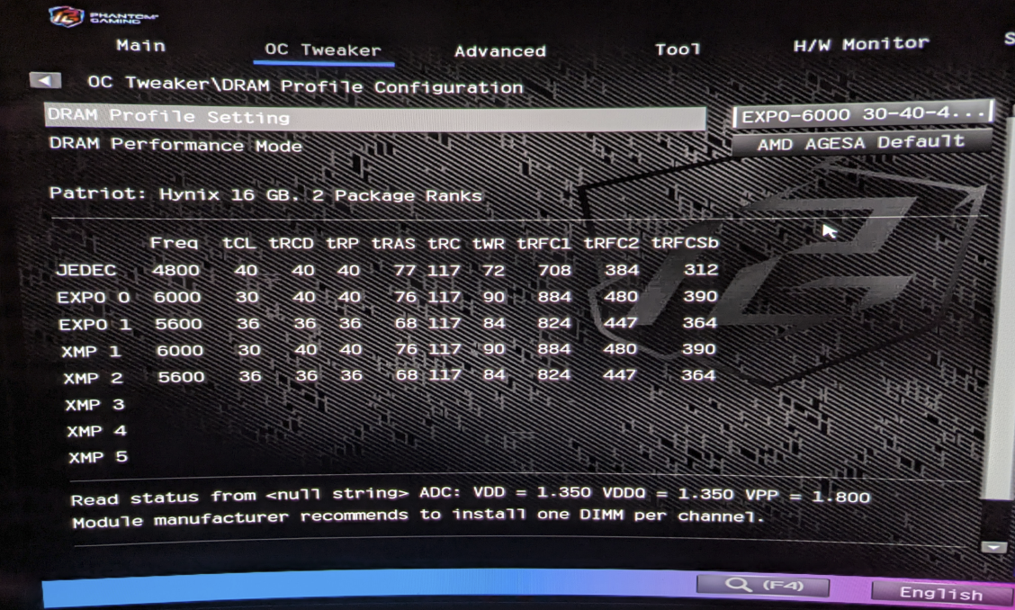

Im Bios habe ich es so eingestellt:
Für mich sieht das suboptimal aus, oder verstehe ich das falsch?
Laufen die gerade überhaupt im Dual Channel Mode?
Nach dem ich das so einstelle braucht der PC auch sehr lange zum booten. Ich gehe davon aus, dass es nicht funktioniert und dann automatisch eine konservative Speicher-Konfiguration geladen wird.

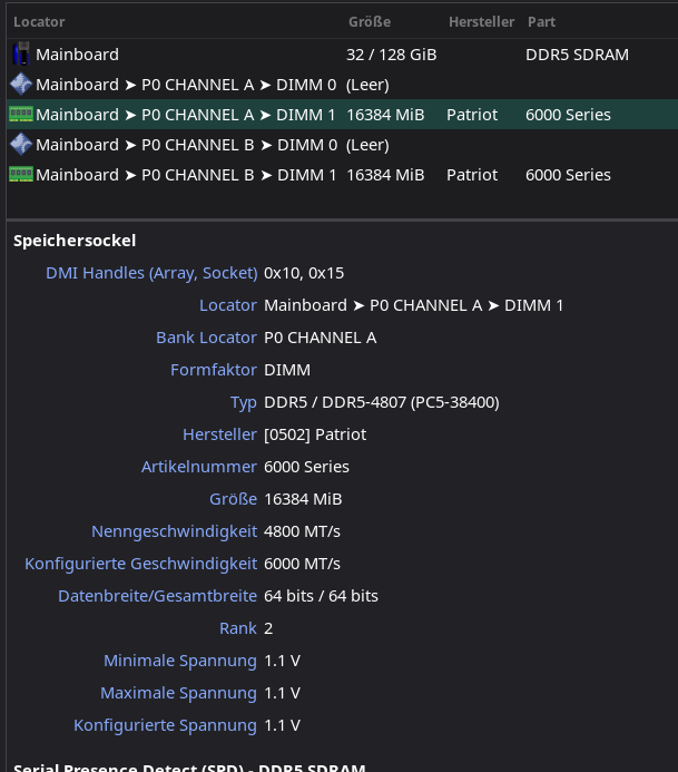

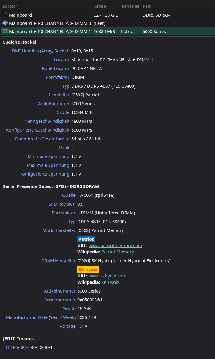

Für mich sieht das alles okay aus, mach mal Screens vom SPD-Reiter in CPU-Z. Denn nur die 1,1V wundert mich etwas, mit EXPO müsste das auf 1,35V gehen. Edit: gibt es CPU-Z unter Linux?
Booten dauert lange wegen des RAM-Trainings. Du kannst dem System sagen, dass es sich die Ergebnisse merken und das überspringen soll mit der BIOS-Option MCR (Memory Context Restore) auf an.

Sieht nicht so aus als hätte das EXPO Profil funktioniert...
Reaktionen: TP555
oder es wird nicht korrekt ausgelesen, worauf ich tippe
einfach im bios kontrollieren, was dort steht, wenn es das expo 0 profil übernommen hat, dann passt alles
nicht das OS bestimmt die ram config, das macht das uefi
Da steht, dass 6000 MT/s konfiguriert sind. Nur die 1,1V verstehe ich nicht so ganz, vielleicht ist das irgendein Energiesparmodus?
Ich kenne mich da eben mit CPU-Z besser aus, da stehen die Angaben deutlich übersichtlicher und klarer.
und wenn die Treiber unter dem linux nicht 100% passen, dann kann da sonst was stehen
soll nicht heißen, das es probs in der Funktionalität gibt, aber das auslesen der sensoren kann beeinträchtigt sein
Laut Hersteller 1,1V bei Standardtakt, 1,35V bei aktiviertem EXPO.

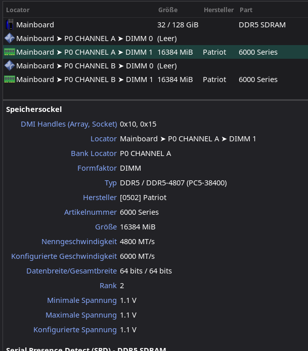

Hm, habe im Bios noch einmal alles konfiguriert, dann Neustart und danach noch einmal ins Bios. Da sieht es jetzt so aus:
In CPU-X hat sich aber nichts geändert. Anscheinend wird es wirklich nicht richtig ausgelesen!?!
Somit entspanne ich mich aber erstmal :)
Vielen Dank für die Hilfe!
