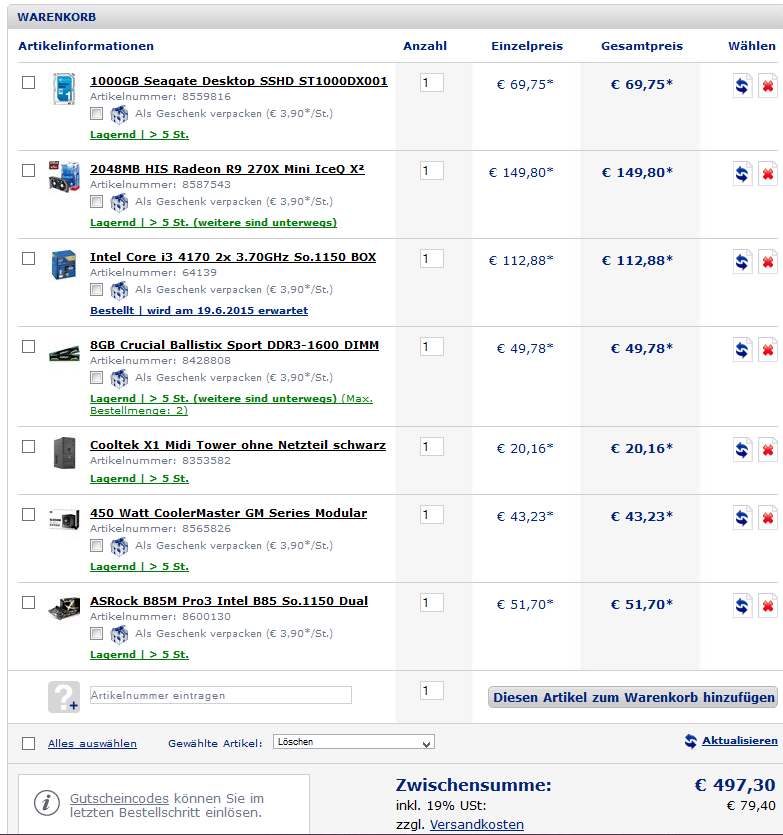

Okay cool, das hört sich zumindest mal annehmbar an.
Eine SSD kann man ja dann dennoch noch nachrüsten, oder?
https://www.mindfactory.de/shopping...220d592db6070054acb978cc45a9c7f033e19e3a7e785
Das wäre mein Warenkorb. Kann man das so bestellen? ;)

Mir ist klar, dass der 860K bei diesen Spielen nicht der Burner ist.
Wenn es denn tatsächlich nur um diese Spiele geht, würde ich auch konsequent einen G3258 plus Übertakterboard (muss ja nicht zwingend ein Z-Board sein) sowie ordentlicher Grafikkarte nehmen und den ordentlich übertakten, dann kann man später immer noch auf einen i5 oder gar i7 aufrüsten, sollten die Ansprüche steigen. Der i3 in Kombination mit so einer schwachen Grafikkarte ist mMn. weder Fisch noch Fleisch. Aber ok, da ich die Spiele nicht wirklich kenne, soll der TE sich besser auf euren Ratschlag verlassen.

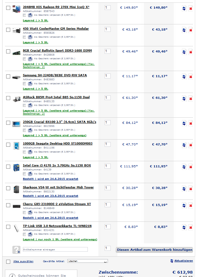

Ich habe in meinem Warenkorb auch schon die SSHD durch eine HDD + SSD (Seagate Desktop 1 TB + Cruucial BX100) ausgetauscht.
Gibt es denn signifikante Unterschiede bei der SSD im Vergleich zu beispielsweise der Samsung 850 EVO?
i5 dagegen brauche ich nicht, wenn ich den vielen Menschen hier im Forum glauben darf.
Jetzt bräuchte ich lediglich noch ein anständiges Gehäuse (das im Optimalfall bei Mindfactory mehr oder weniger günstig zu haben ist)
Vorschläge?

Ich hänge den aktuellen Warenkorb auch nochmal an (ohne deine Vorschläge)

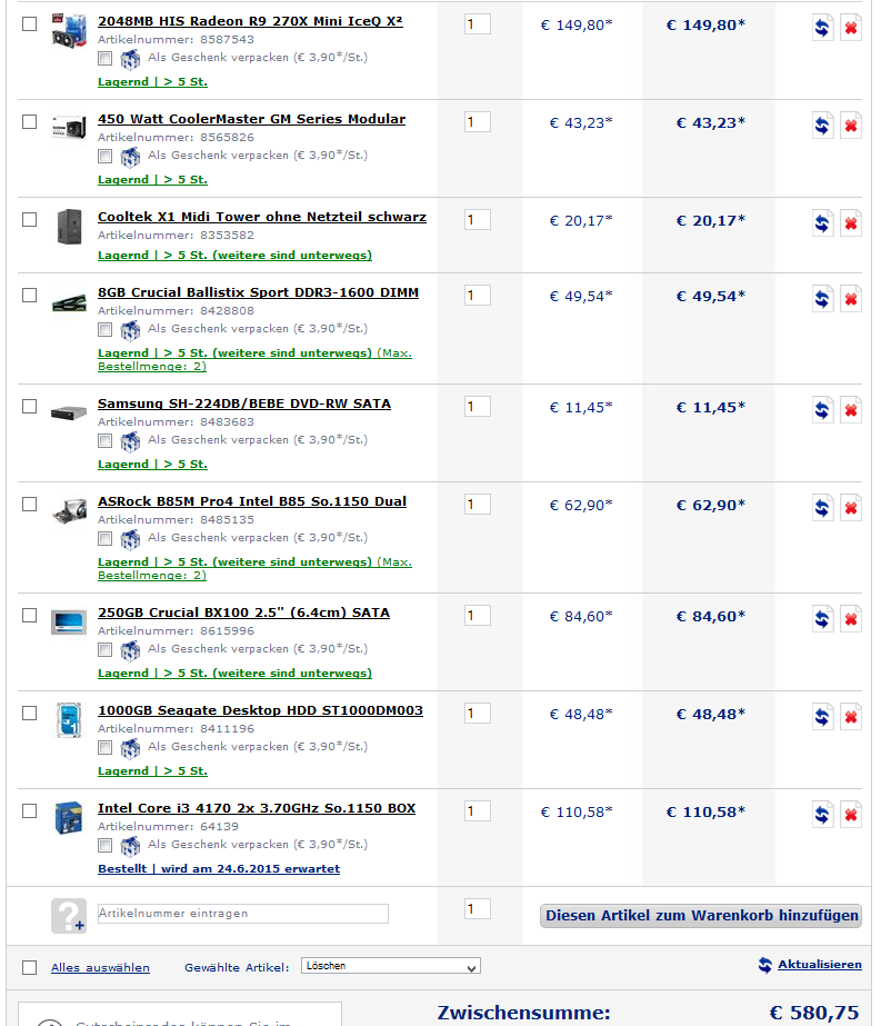

Wenn du in 5 Jahren einen komplett neuen kaufen willst, dann wäre ein besseres Mainboard als das Pro3 besser, damit du eventuell sogar nur die CPU aufrüsten musst/willst.
Wenn du ohne weiteres auf Nummer sicher gehen willst nimmste das Gigabyte GA-B85M-D3H oder du fragst nach.
Das GA hat wie das Pro4 zumindest auch genug Mosfets:
http://www.overclockers.ua/motherboard/gigabyte-ga-b85m-d3h/12-big-gigabyte-ga-b85m-d3h.jpg
http://www.overclockers.ua/motherboard/gigabyte-ga-b85m-d3h/all/
Die Unterschiede bei den Festplatten sind nicht spürbar, wenn du es richtig leise haben möchtest nimmste eine WD Green oder Red (noch leiser, geht auch im Desktop).
Die G450M&G550M haben beide 5 Jahre Garantie. Das G550M ist für 10€ mehr echt nicht schlecht, kann auch fette Grakas ab. Müsste theoretisch auch länger halten.

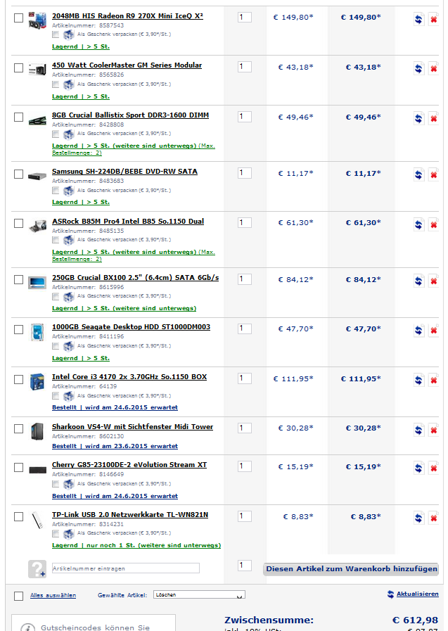

Also Abschluss: Kann der Warenkorb so bestellt werden?
Zusammenfassend:
Hauptgrund für die Anschaffung: Office --> Powerpoint, Excel, Word etc.
Aber auch ab und an mal ein Spiel zu spielen. Hierbei handelt es sich nicht um irgendwelche High-End-Spiele
Beispiele: Starcraft II, Diablo III und Counter Strike
Budget: ~600 €
dem prozessor liegt ein top blow kühler bei und der ist sogar für einen boxed kühler recht leise. wem das zu laut ist, der bekommt mit einem günstigen tower kühler wie zb. dem EKL Alpenföhn Ben Nevis eine gute alternative. (ich sehe keinen grund warum es nur ein topblow kühler sein sollte.)
da gehäuse und grafikkarte auch eher auf günstig ausgelegt sind als auf leise, würde ich es erst mal mit dem boxed kühler versuchen. bei gut eingestellter lüfterregelung wird der sowieso vermutlich kaum heraus zu hören sein.
Mein Post war ein bisschen zu spät, passt alles, sonst kannst du es nehmen wenn du willst.
Die Festplatte würde ich nur einbauen wenn sie wirklich nötig ist, somit bleibt das System dann erstmal leiser.
