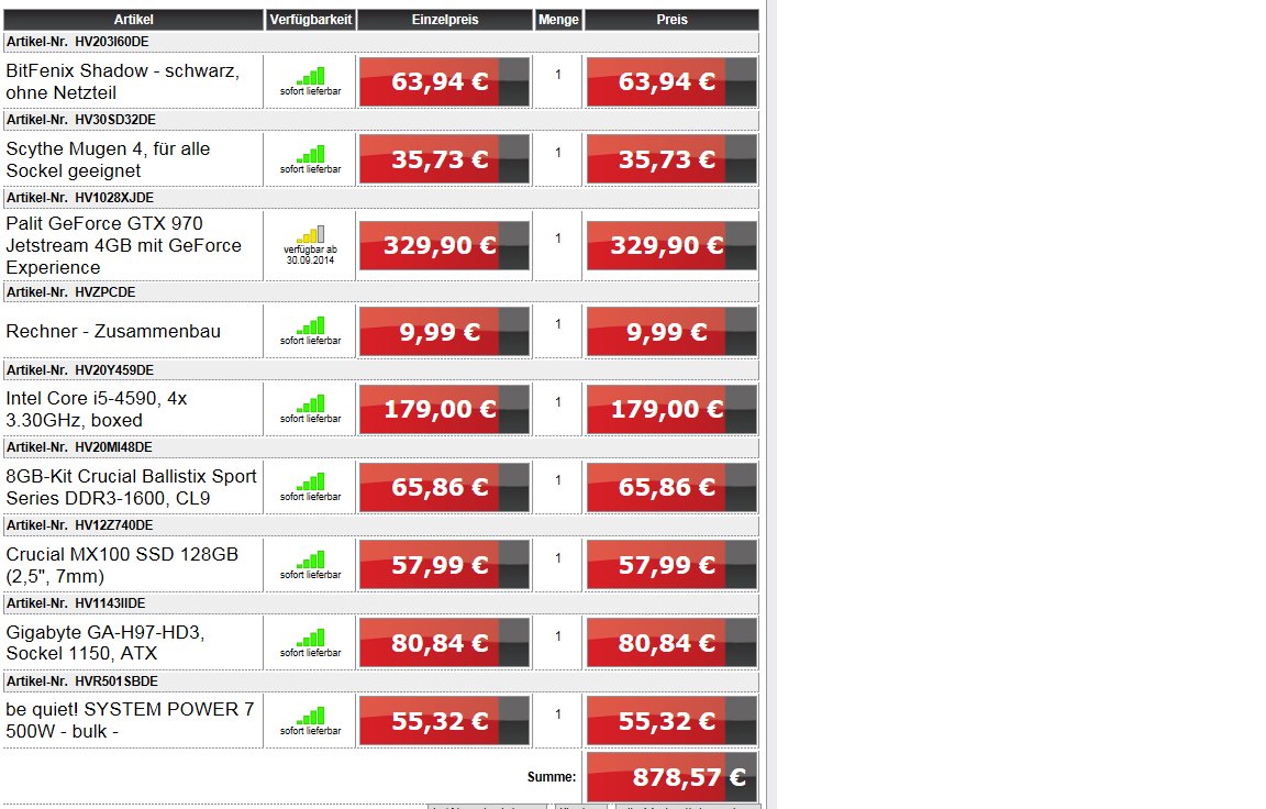

Ich habe mithilfe der Tipps auf Computerbase für einen Freund einen PC zusammengebaut und würde gerne hier nochmal sicherheitshalber eine Absegnung bekommen, dass ich auch keinen Fehler gemacht habe (Zwecks Größe, Kompatibilität).
Hier wäre das entsprechende System:
Nun zu meinen Fragen:
Passt alles zusammen bzw. könnte ich da noch verbessern, ohne den Preis zu erhöhen?
Gibt es eventuell bessere Alternativen, oder ist es gut so?
Eventuell andere Kühler bzw. Variante der Grafikkarte?
Wäre dankbar für ein paar Antworten!
Statt dem i5-4590 gleich zum Xeon greifen, der hat 4 Threads mehr.
Ausserdem zur 256GB Version der SSD greifen, hat ein viel besseres Preis/Leistungsverhältnis. Rest passt!
Würde ein Gigabyte H97-D3H nehmen. Und ein be quiet! Straight Power E10 400W. Festplatte vorhanden? Wenn nicht, dann nimm eine Seagate Desktop HDD mit 1TB.
Ein paar Punkte sind noch verbesserungswürdig. Grafikkarte würd ich Asus oder MSI nehmen. Beide Grakas sind im Leerlauf unhörbar, da sich die Lüfter nicht drehen. Erst bei 68Grad fangen die an leise zu surren. Also unter Last. Darüberhinaus sind beide gut übertaktet, und sogar schneller als ein Geforce Titan.
Die SSD ist viel zu klein, wenn keine seperate HDD reinkommt. Dann bitte min. eine mit 240GB wie den Crucial hier.
Als CPU Lüfter würd ich nicht mehr auf den Mugen setzen. Es gibt in der Preisklasse viel bessere, wie z.B der aus meine Signatur. Der Alpenföhn Himalaya II ist eine der besten, platzsparendsten und leisesten Kühler die ich kenne.

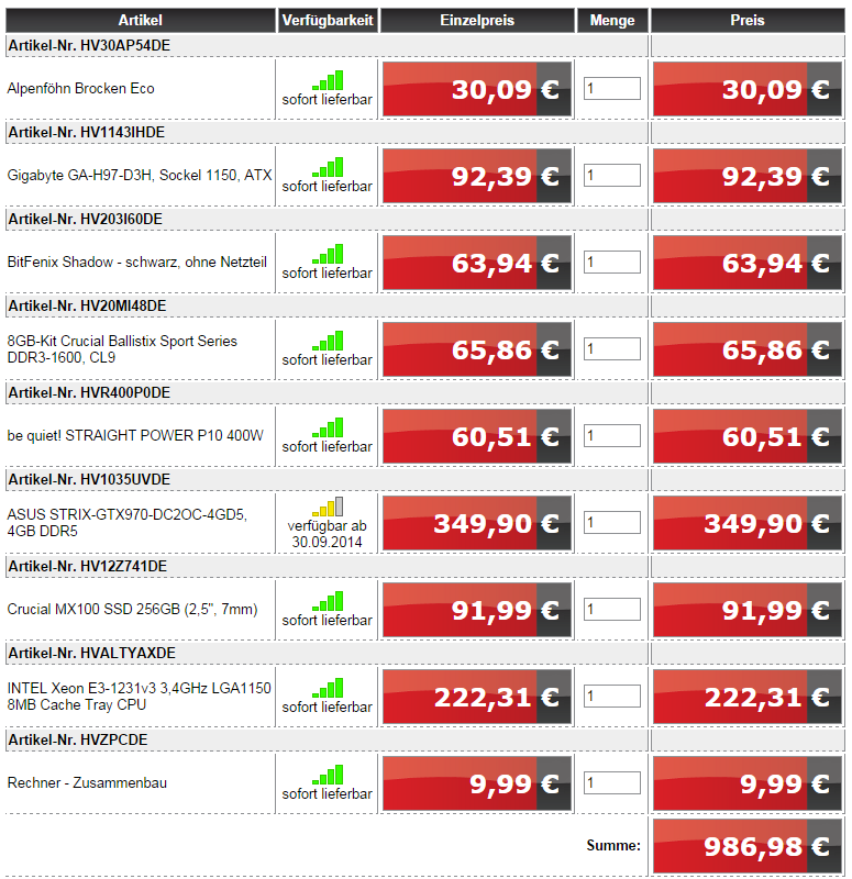

Ich hab das ganze noch etwas überarbeitet und das ist dabei rausgekommen:
Passt das alles zusammen?
Hab mich hier für die Asus entschieden, da sie früher verfügbar ist. Oder sollte ich eher die MSI nehmen, die würde erst 2 Tage später da sein, jedoch wenn es einen großen Unterschied gibt, würde ich dann die MSI nehmen.
Kann man irgendwo noch Abstriche machen/sparen, sowie beim Netzteil?
Kann man so machen. Der CPU Kühler sagt mir jetzt allerdings nichts.
Ich selbst habe die Palit Jetstream GTX 970. Ist mit der MSI ziemlich baugleich und schaltet ebenso die Lüfter im Windows-Betrieb ab. Unter Last absolut unhörbar! Kostet ca. 20€ weniger als das Pendant von MSi und ASUS. Vielleicht ne Überlegung wert...
Also ich habe mir auch den Asus bestellt. Aber einfach weil es mir optisch besser gefällt als der MSI. Leistungstechnisch liegen die exakt gleich. Also kannst du den Asus lassen.
Beim CPU gebe ich dir folgenden Tipp wie du ganze 10,-Euro sparen kannst. Entferne es bei HVV aus dem Warenkorb, gehe auf Geizhals und klicke die XeonCPU direkt vom Geizhalslink an, so kostet es nur 220,-Euro anstatt 230,-
Sieht gut aus :daumen:

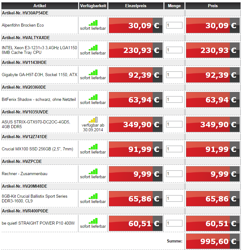

Ok, dann werde ich es ihm so weitergeben und danke für den Tipp, damit ich nochmal 8€ sparen kann!
Das ist, was ich ihn schicken würden:
Probleme mit der Länge der Grafikkarte/CPU-Kühler und dem Gehäuse gibt es nicht?
Und sonst, außer Laufwerk/Festplatte habe ich auch nichts vergessen? (Betriebssystem holt er sich dann für 35€ bei softwarebilliger.de)
und schreib in die bestellbemerkung bei hardware versand, das die das teil gefälligst testen sollen, bevor die das rausschicken, das wird gern mal "vergessen" und dann hast du einen nicht funktionsfähigen computer zu hause stehen und musst den mist wieder zurückschicken. alternativ bei mindfactory bestellen, die testen das dann auch und es funktioniert am ende auch
Kann man so machen aber du hast dich für die Einzeltele nicht via geizhals.de zu hardwareversand.de durchgeklickt. Deswegen kostet deine CPU z.B. 10€ mehr als sie sollte.
Zum Netzteil: 90W CPU, 200W GPU, 50W Rest. ja sie reichen aus.
