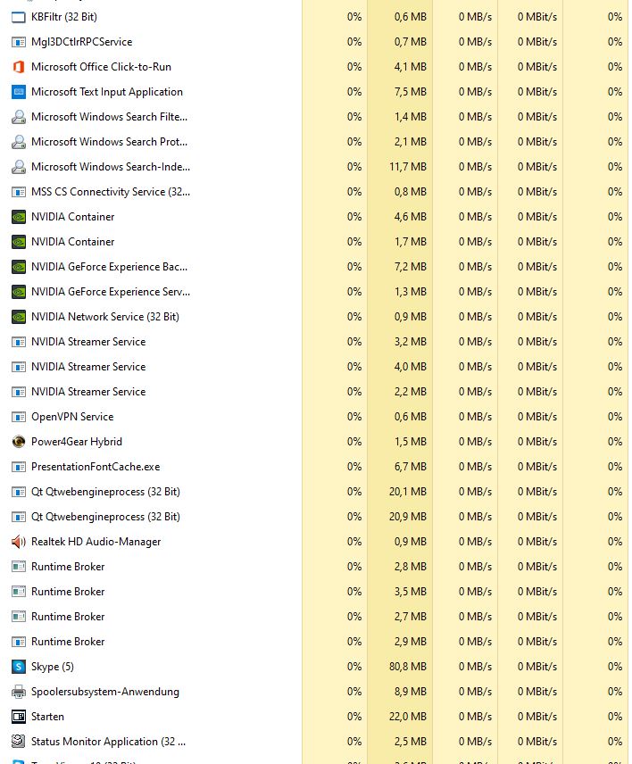

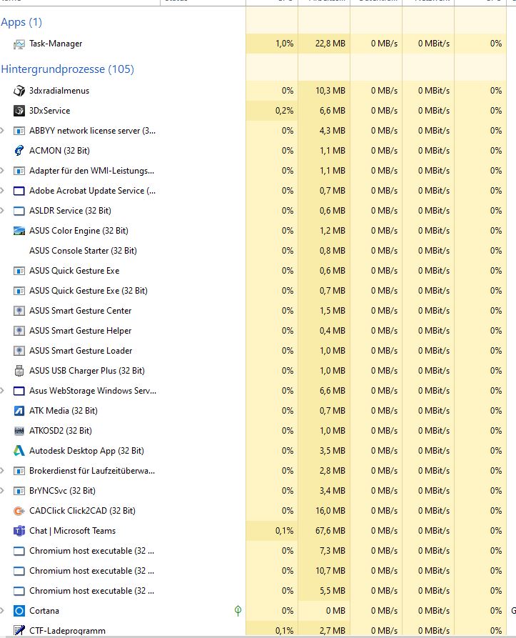

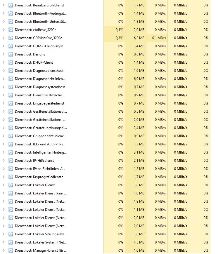

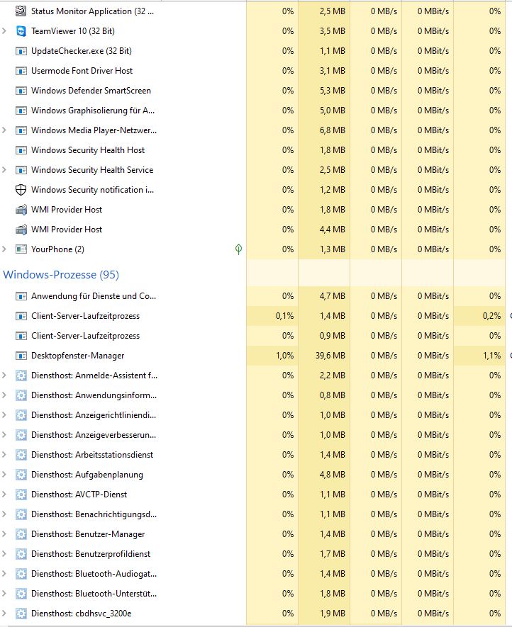

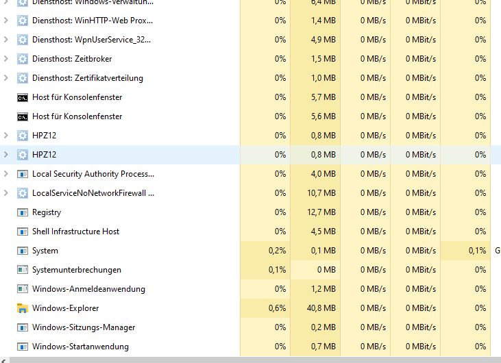

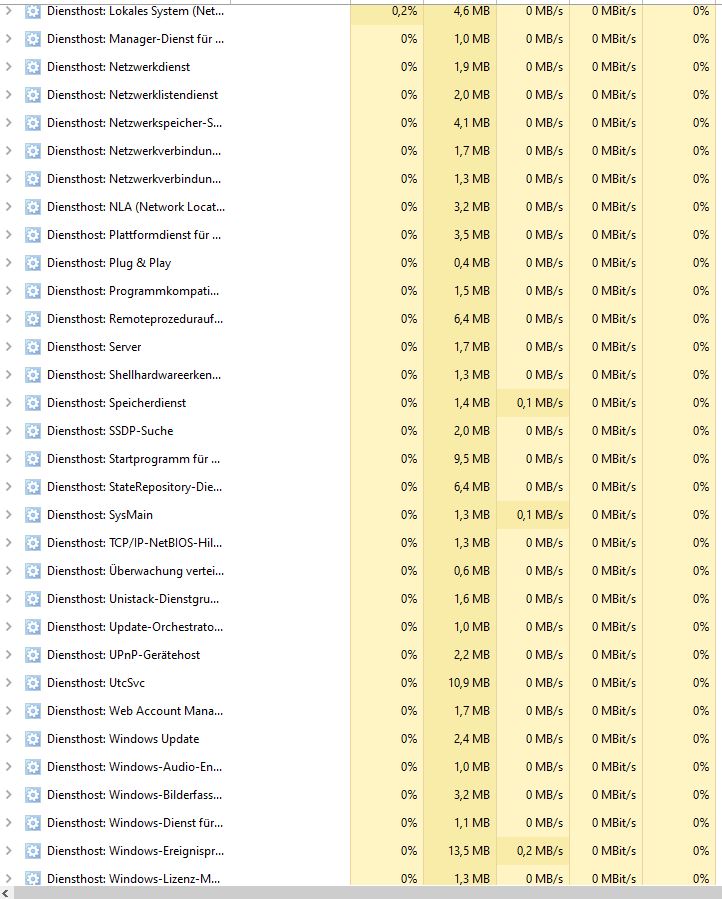

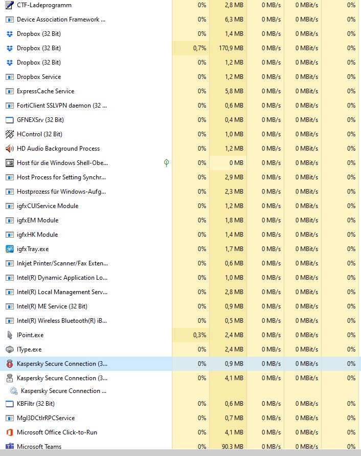

anbei die Liste der laufenden Programme... und beim anstopseln wieder der blaue Schirm mit
"Critical Process Died"
Im abgesicherten Modus konnte ich trotz Lan-Kabel gar nicht online gehen...

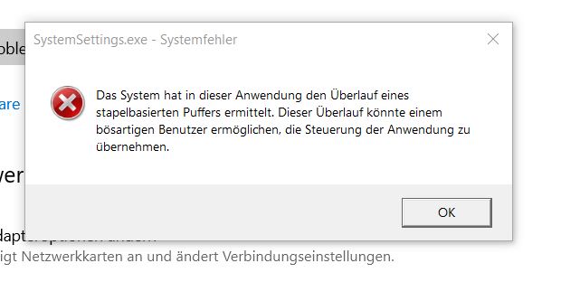

anbei eine seltsame Fehlermeldung:

Hast du mal das Netzwerk nun zurückgesetzt?
Wenn ja, stelle bei deiner Netzwerkkarte mal eine Feste IP ein, ob dann der Fehler immer noch auftritt
gg. hast du mich da blank erwischt... wie setzte ich das Netwerk zurück?
