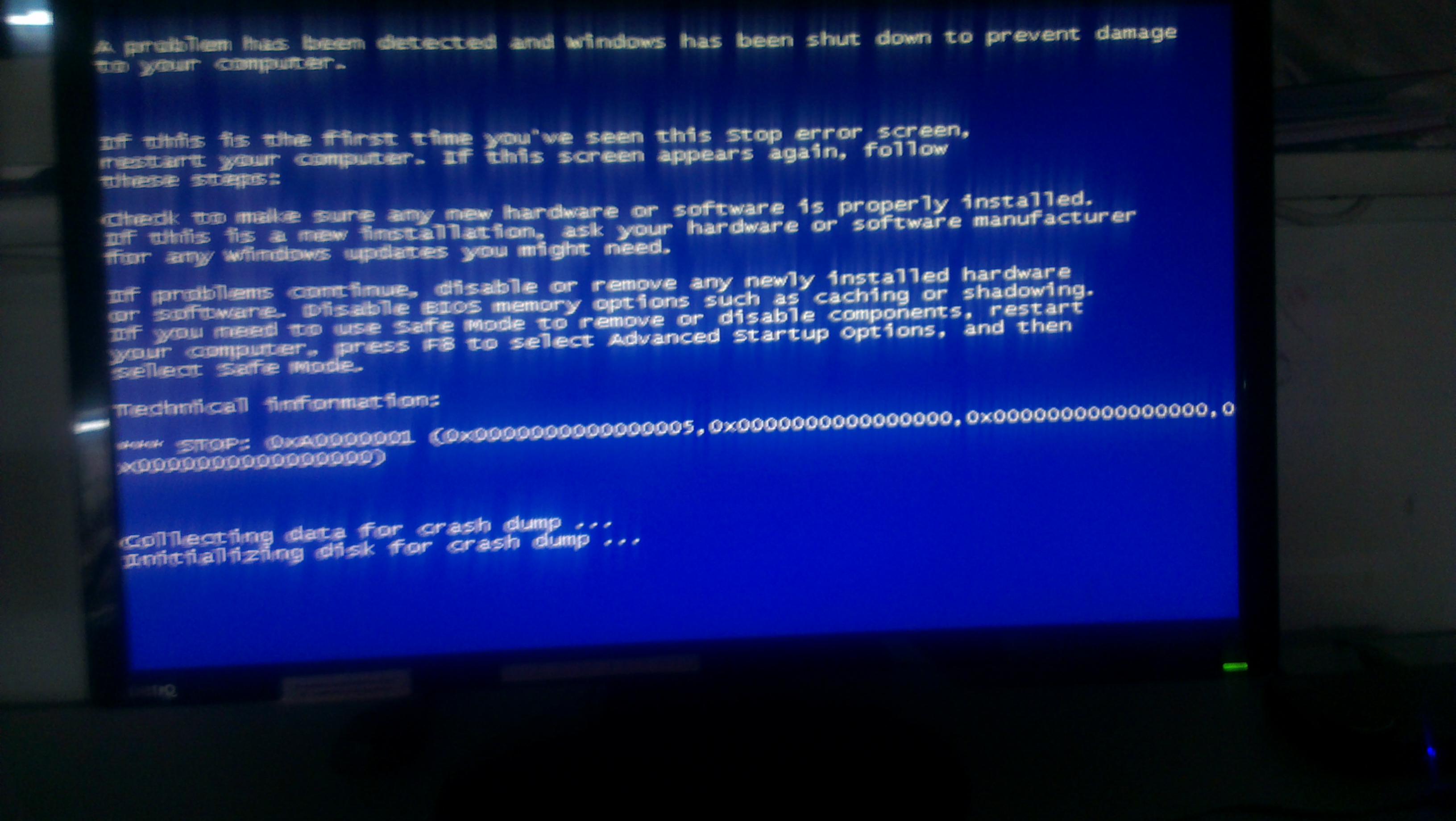

heyho leute ich habe öfters das Problem das meine Kiste unter last abstürzt...
Da ich selbst schon sogut wie alles ausprobiert hab, dachte ich ich lad euch mal den BLuescreen und die Minidump hoch... vll wisst ihr ja weiter^^
system :
W7 HP x64
8GB RAM
i5 2500k stock
HD7850 werkseitiges OC
ASUS P8P67
Ist es immer der selbe Fehler ?
jo! immer haargenau derselbe Bluescreen
0xA000..1 klingt nach ner Adresse aufm RAM. Teste mal mit anderem Arbeitsspeicher oder nimm einen der Riegel raus, falls es zwei sind. Kannst auch den Arbeitsspeicher mit prime95 auslasten und damit die Stabilität mit anderen Riegeln überprüfen.
Scheint an der Grafikkarte zu liegen, mögliche Ursachen
- PCIe Takt zu hoch
- Grafikkarte zu heiss
- Grafikkarte schaft das OC nicht
War dieser Fehler mit dieser Grafikkarte schon immer da ?
Hat der PC auch ein Netzteil... ?
Wie Robo32 schon schreibt, ist das Problem in erster Linie bei der Grafikkarte zu suchen.
Code:
Unknown bugcheck code (a0000001)
Unknown bugcheck description
Arguments:
Arg1: 0000000000000005
Arg2: 0000000000000000
Arg3: 0000000000000000
Arg4: 0000000000000000
Debugging Details:
TRIAGER: Could not open triage file : e:\dump_analysis\program\triage\modclass.ini, error 2
CUSTOMER_CRASH_COUNT:  1
DEFAULT_BUCKET_ID:  WIN7_DRIVER_FAULT
BUGCHECK_STR:  0xA0000001
PROCESS_NAME:  Addon.exe
CURRENT_IRQL:  a
LAST_CONTROL_TRANSFER:  from fffff88005c2f580 to fffff800030d9c00
STACK_TEXT:
fffff880`0b2f76f8 fffff880`05c2f580 : 00000000`a0000001 00000000`00000005 00000000`00000000 00000000`00000000 : nt!KeBugCheckEx
fffff880`0b2f7700 00000000`a0000001 : 00000000`00000005 00000000`00000000 00000000`00000000 00000000`00000000 : atikmdag+0x25580
fffff880`0b2f7708 00000000`00000005 : 00000000`00000000 00000000`00000000 00000000`00000000 00000000`00000000 : 0xa0000001
fffff880`0b2f7710 00000000`00000000 : 00000000`00000000 00000000`00000000 00000000`00000000 fffff880`0b2f7760 : 0x5
STACK_COMMAND:  kb
FOLLOWUP_IP:
atikmdag+25580
fffff880`05c2f580 ??              ???
SYMBOL_STACK_INDEX:  1
SYMBOL_NAME:  atikmdag+25580
FOLLOWUP_NAME:  MachineOwner
MODULE_NAME: atikmdag
IMAGE_NAME:  atikmdag.sys
DEBUG_FLR_IMAGE_TIMESTAMP:  51ae722f
FAILURE_BUCKET_ID:  X64_0xA0000001_atikmdag+25580
Der "Unknown bugcheck code (a0000001)" ist ein ATI spezifischer Fehlercode, der laut Auswertung durch den Grafikkartentreiber ausgelöst wurde.
Falls möglich, eine andere Grafikkarte, oder deine Grafikkarte in einem anderen System testen.
Falls das nicht möglich ist, könntest du zumindest testweise die werkseigene Übertaktung (mittels CCC oder Afterburner) herausnehmen und testen, ob die Probleme bleiben.
hab jetzt die ganze Nacht memtest laufen lassen mit dem Resultat : 0 Fehler...
der PCIe Takt ist eig auf 100Mhz
und die Graka bleibt unter 90°
gut ich google mal die standardwerte der HD7850 2GB und stell die mal ein, da meine ja werkseitig OC ist
Netzteil ist ein BeQuiet Straight Power mit 580W
90° sind aber auch schon eine Hausnummer - teste es auch mit offenem Gehäuse und vll. einem Lüfter davor.
Also leute! zu allererst möchte ich euch für eure Tipps danken! Ich weiß nicht wo der Fehler lag... aber nachdem ich Windows 7 neu installiert hab und jeden Treiber einzeln immer brav mit neustart etc raufgemacht hab, scheint sich das Problem erledigt zu haben. Zumindest läuft er nun seit 7std ohne Fehler unter vollast!
Danke Jungs und Mädels :)
