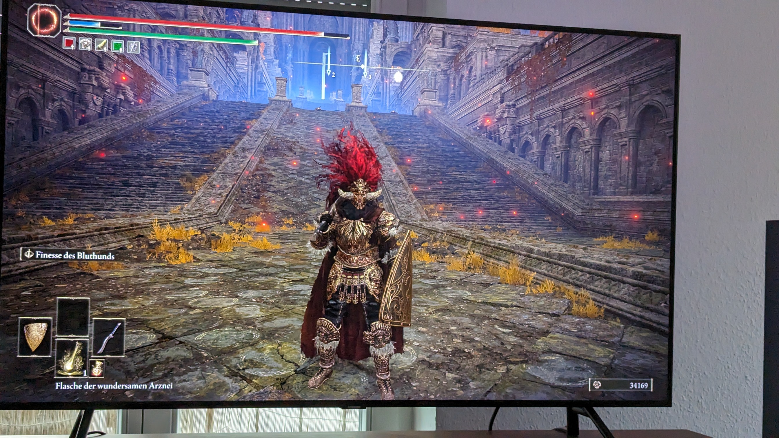

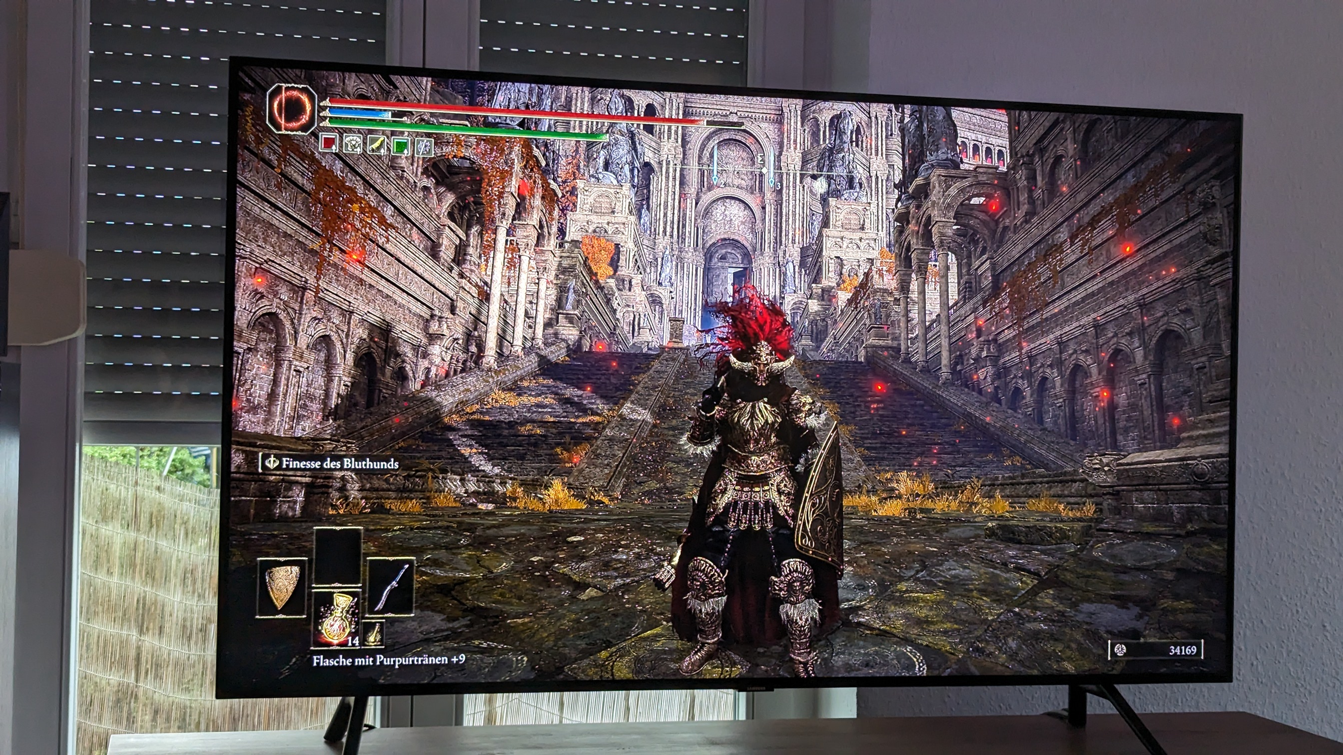

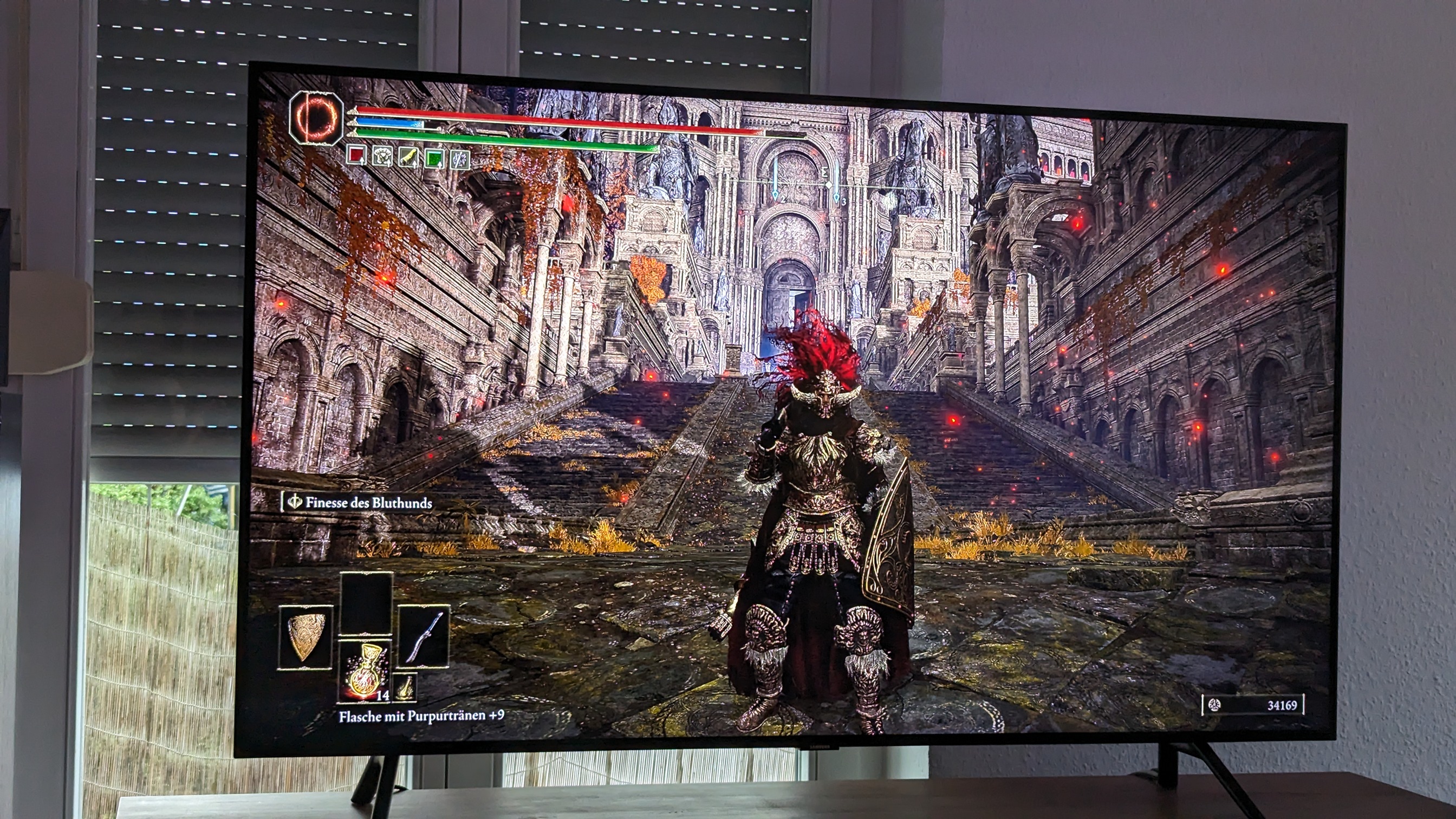

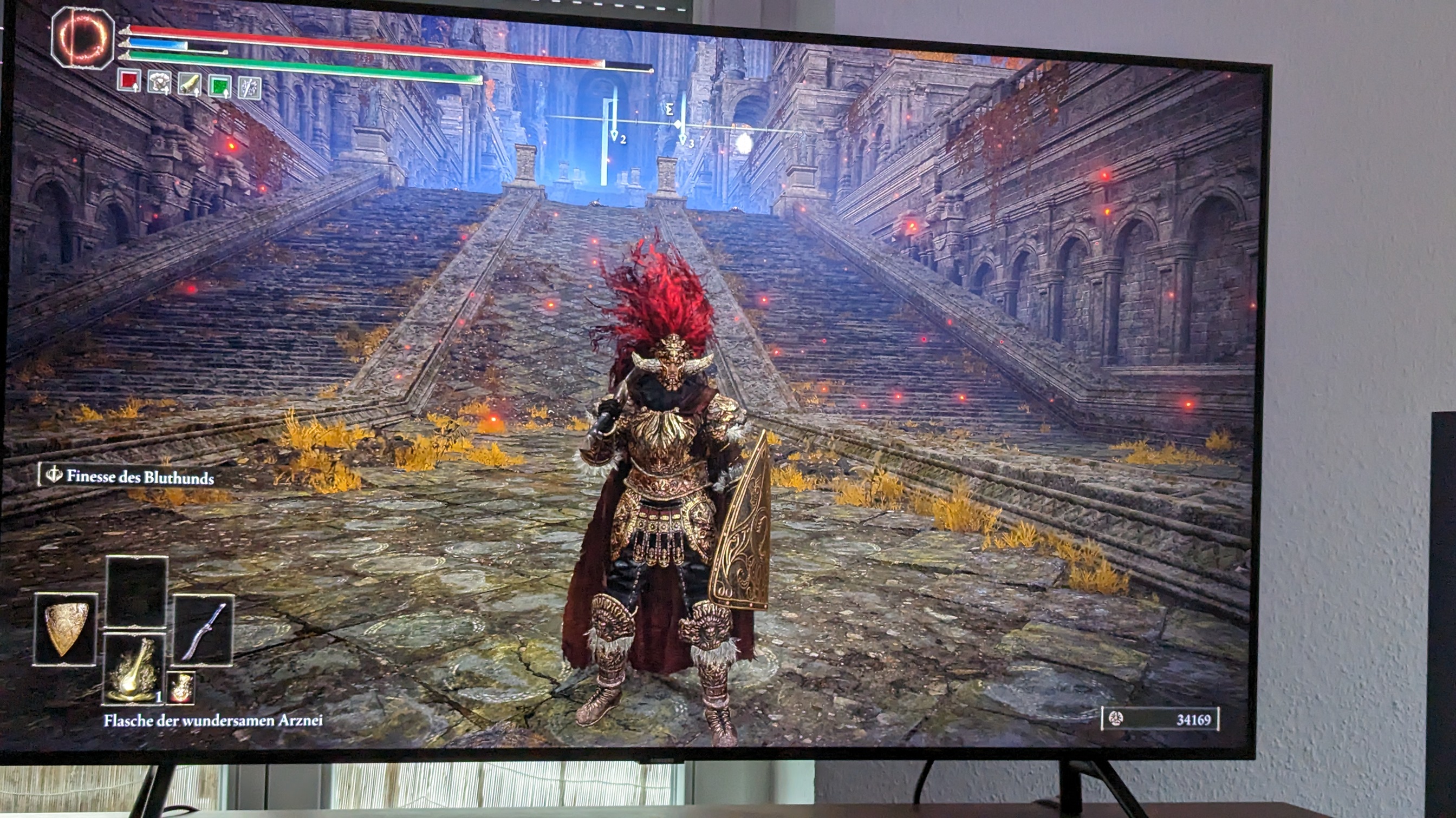

Ich habe mal Beispielbilder von Elden Ring angehangen. Ich muss wahrscheinlich nicht schreiben, welches die bessere Bildqualität liefert und welches vom AVR kommt. Ich habe in den Windows-Einstellungen gesehen, dass als Farbformat bei Fernseher RGB und beim AVR YCbCcr444 aktiviert war. Leider gab es keine Besserung, als ich das auf RGB gestellt habe.

edit: Tatsächlich waren die Bildeinstellungen im TV anders, beim HDMI des AVR als beim PC. Die Farben haben sich etwas angeglichen mit gleichen Settings. Allerdings wirkt es über den AVR noch so, als würde da ein "Sharpener" drüber liegen.
