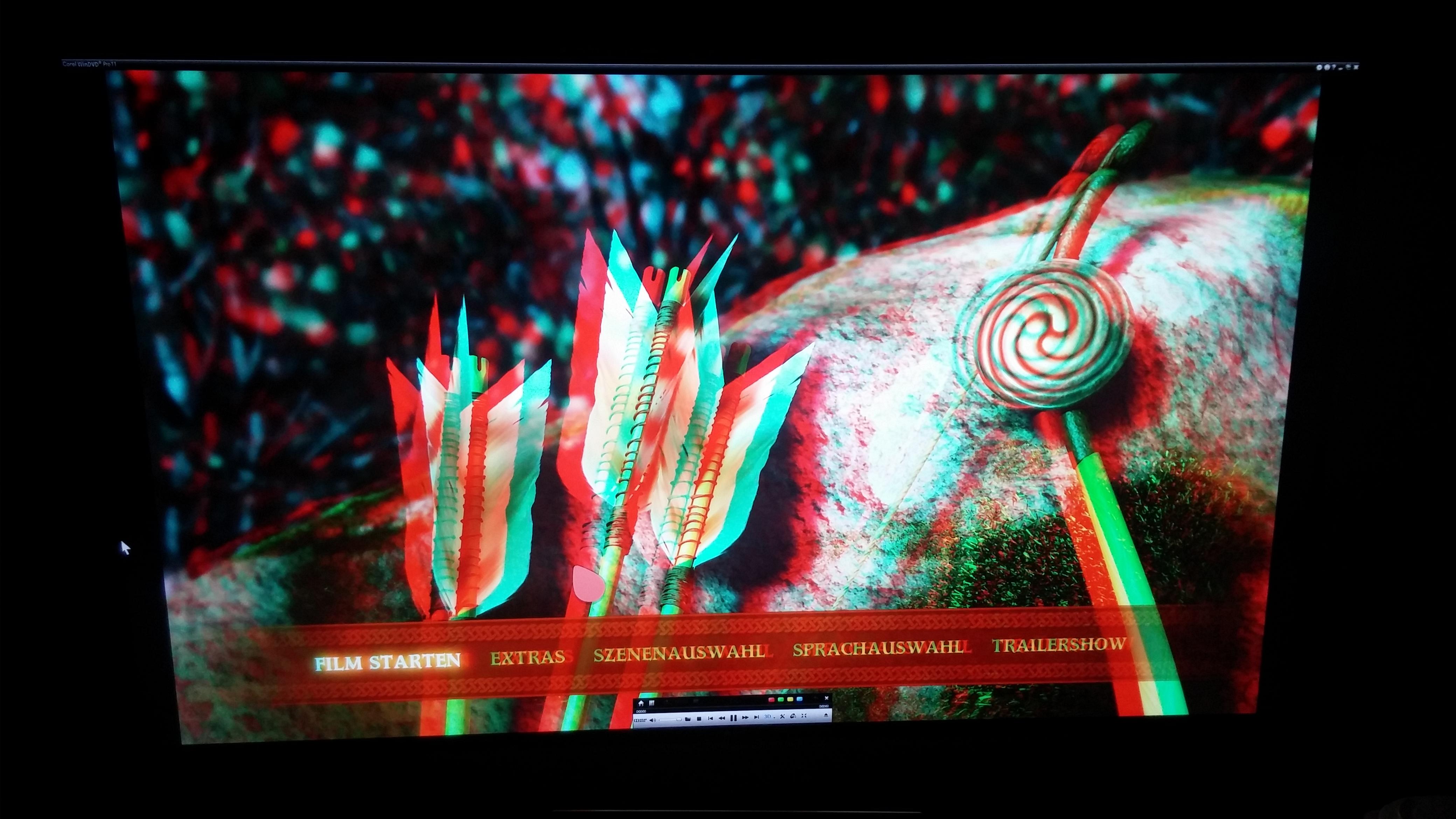

Mach doch mal Fotos vom TV, was sieht den Scheiße aus? Verzerrt? Schwarz-weiß? Was?

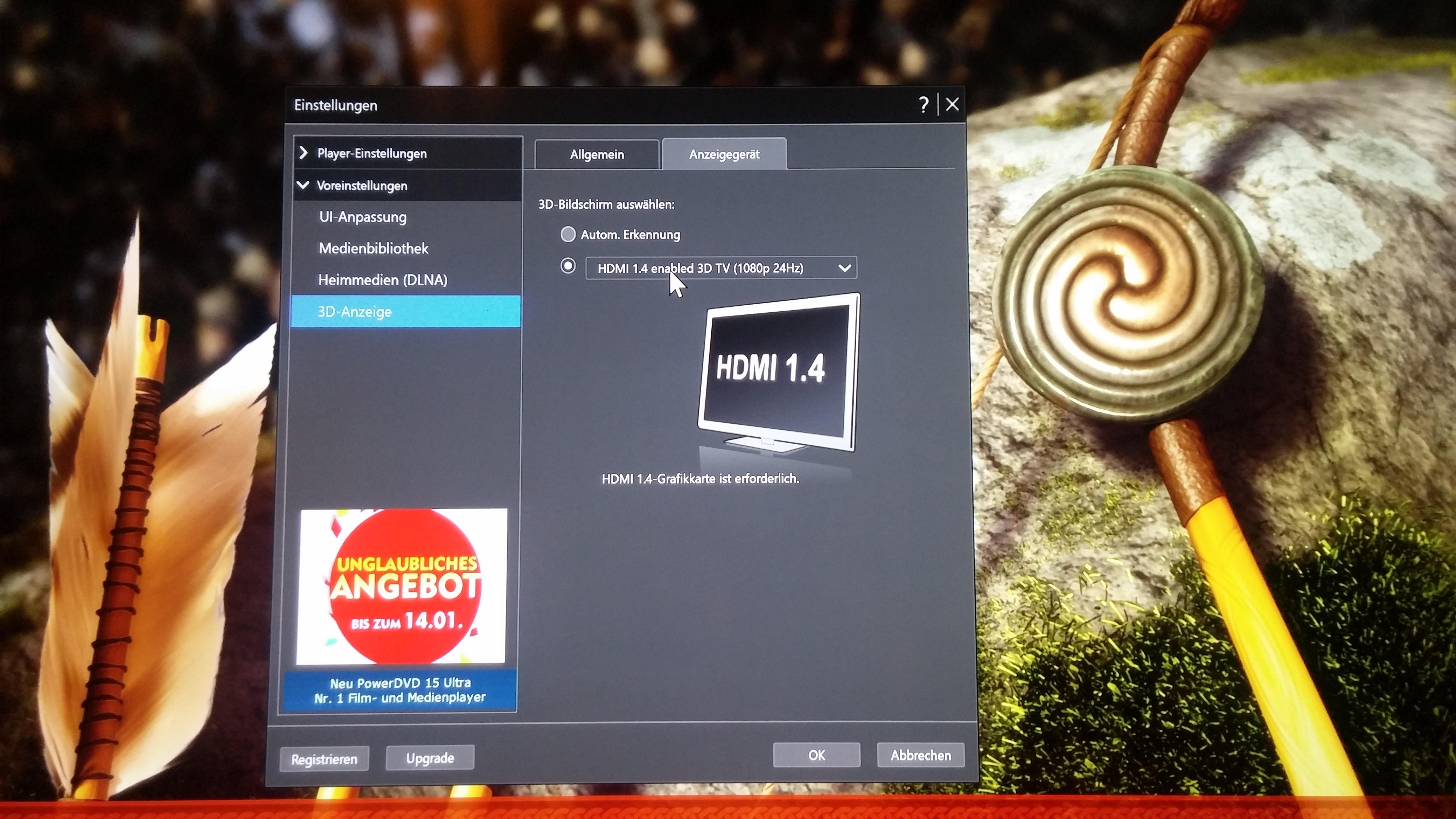

So kommt das Bild von WinDVD auf meinem Fernseher an. In den Settings von WinDVD steht ein LG Fernseher mit 70"...meiner ist das aber nicht, der hat 60"

jetzt les ichs gerade. powerdvd 11? auch schon ein bisschen älter.
eventuell liegt es daran?

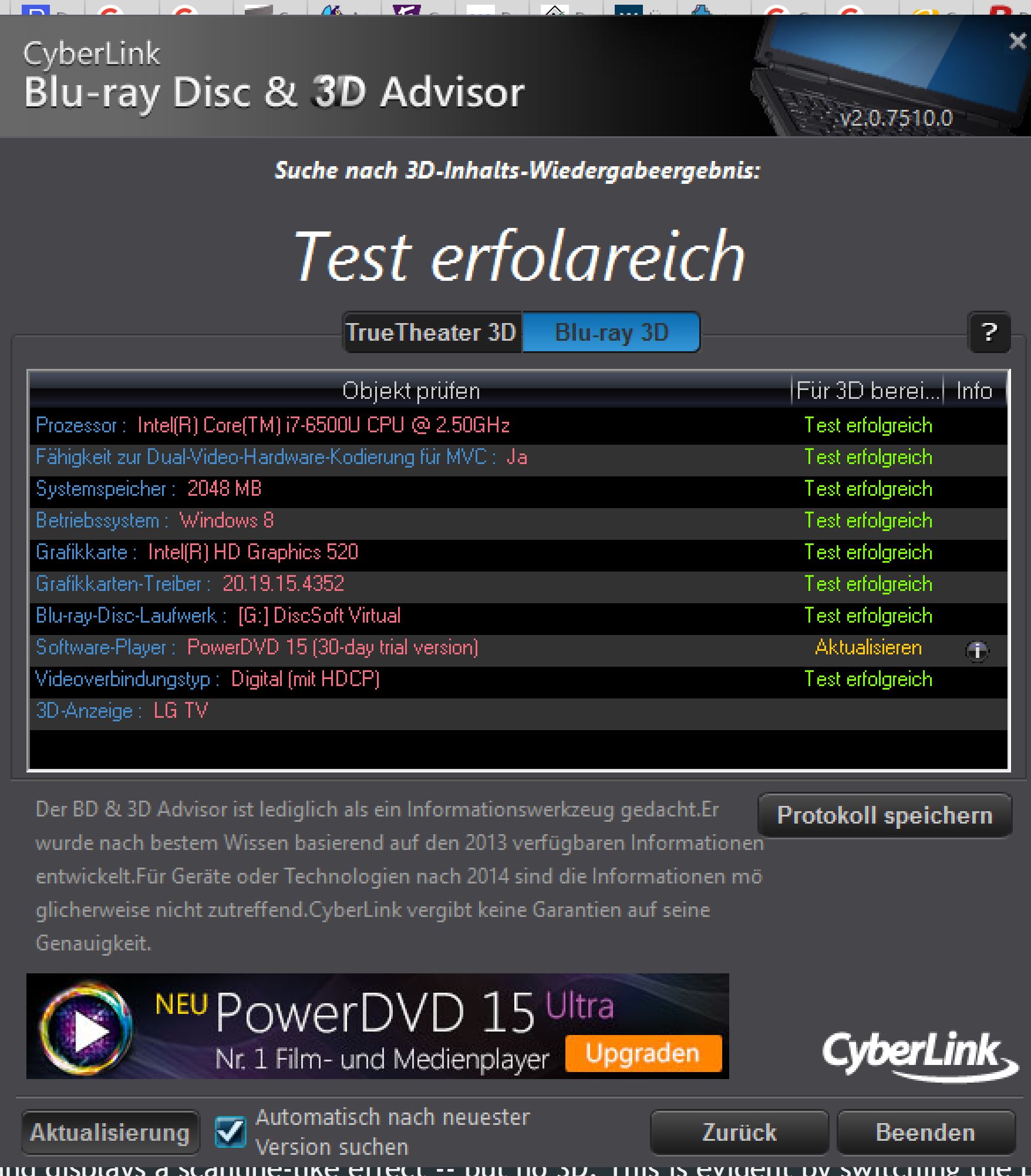

Win DVD 11 und PowerDVD 15.
Und nein, es liegt nicht an dem Film. Völlig egal welchen Film ich wähle, Problem bleibt immer das Selbe. Die beiden Player erkennen den Fernseher einfach nicht. Woran kann denn das noch liegen?
Habe es mit Malificet, Prometheus und einem Animationsfilm probiert. Alles 3D steht auf der BOX drauf.
Es wird auf jeden Fall aber schonmal nicht der richtige TV erkannt.
Was ich nicht verstehe: Ich mounte die blueray, spiele sie mit WinDVD ab und dann sendet WINDVD ein Signal an den TV. Es ist aber bei der original BlueRay nie SBS oder HOU auf dem Fernseher, ich muss also nie was umstellen. Ja ich war jez mal fies und hab mir von meinem Mitbewohner Prometheus nicht auf Disk geben lassen und es damit probiert. Ein Rip also. DAMIT funktionioert es. Ich versteh es einfach nicht. Der Rip ist HOU. Das kann doch nicht sein :( Wozu hab ich mir BlueRays gekauft und dann funktionieren nur Rips aus dem Internet, dass ist doch scheisse :(
