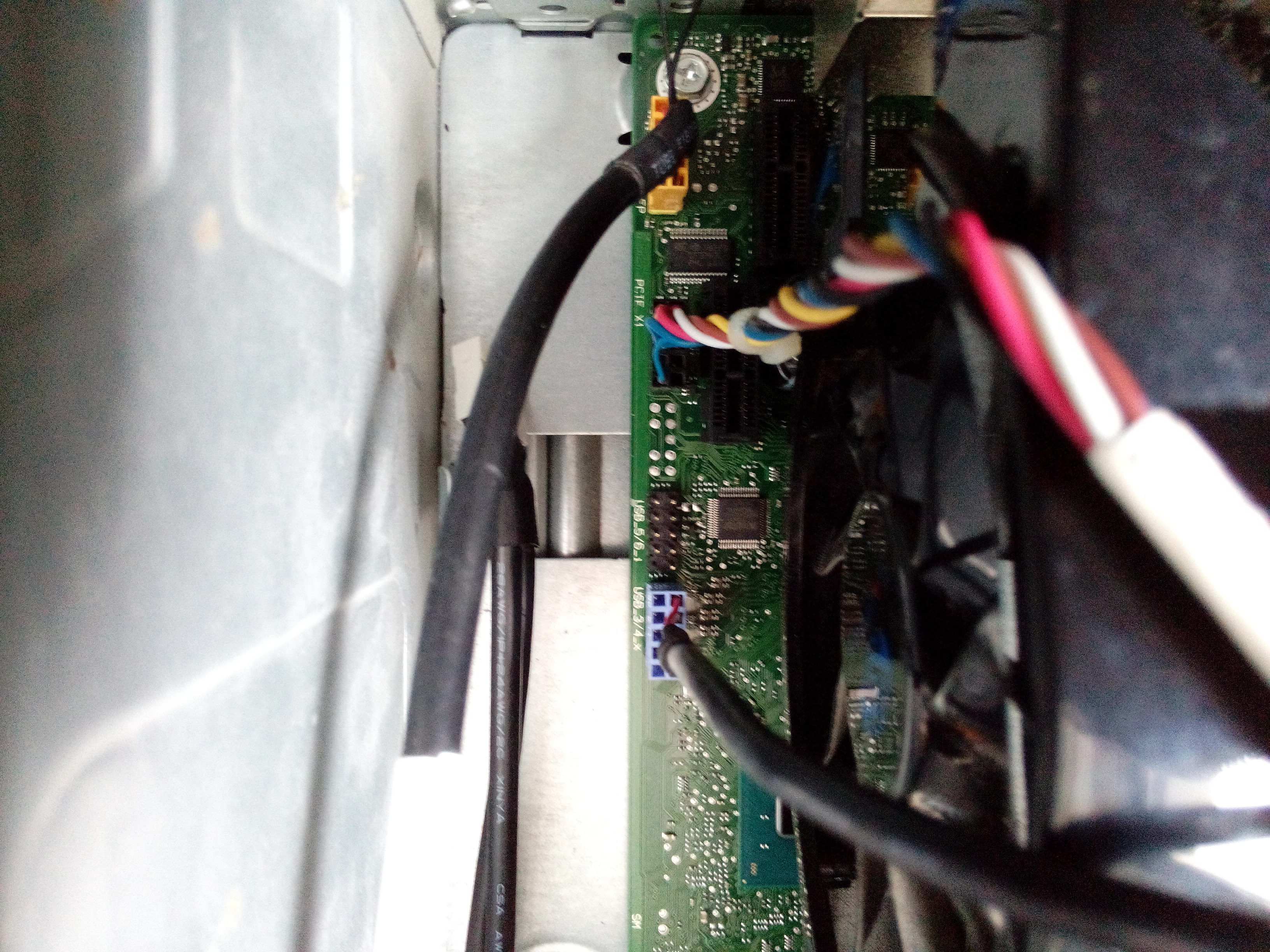

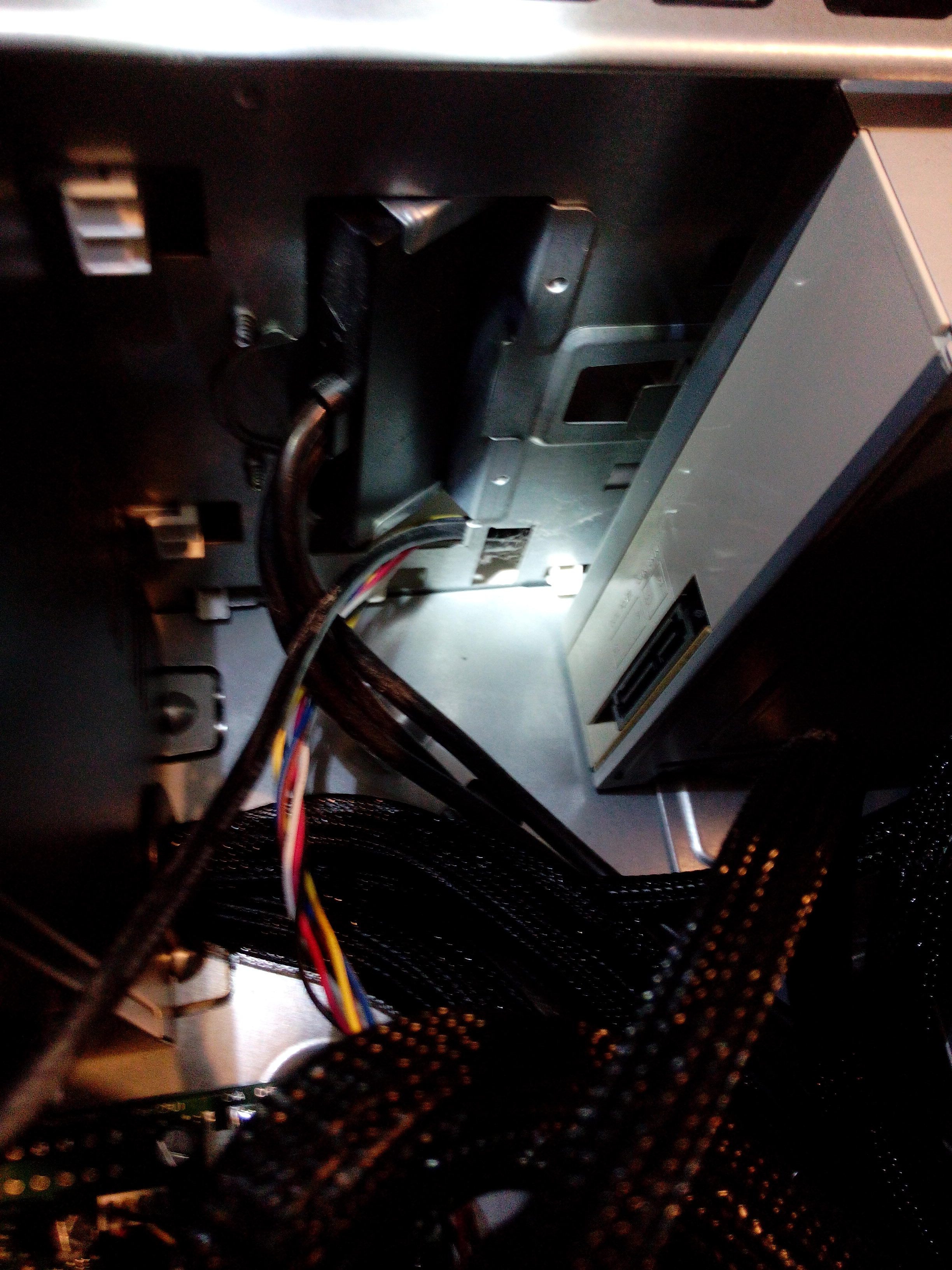

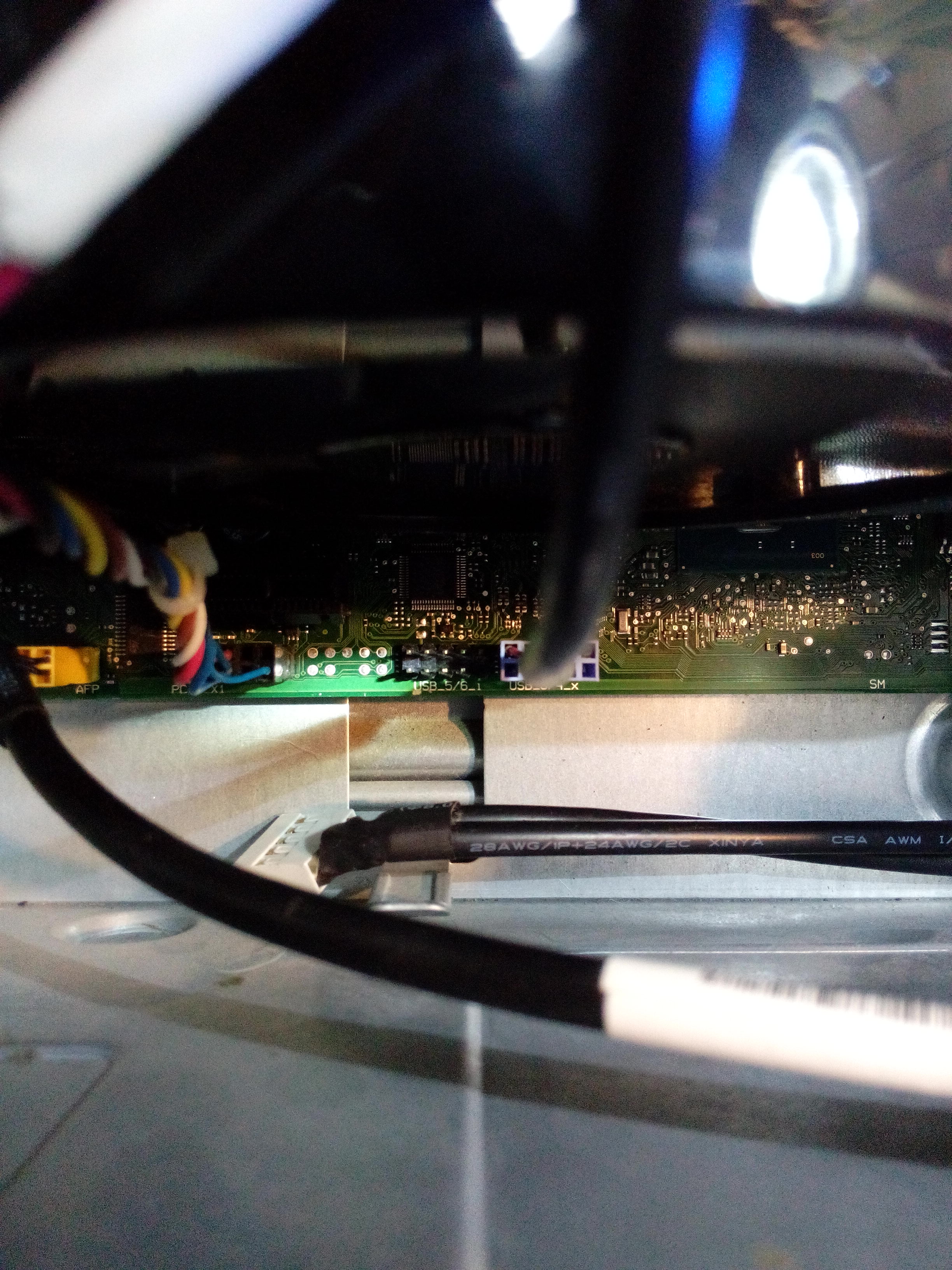

Das bunte und das schwarze Kabel führen zum Gehäuse da wo die "An" Taste ist. Dort befinden sind auch SD-Karten Slots. Ich weiß nicht welches Kabel zu welchem gehört.

Bin mir bei dem Board nicht ganz sicher, aber ich glaube nicht dass das Kabel welches für "an" (nicht für Licht am Schalter) verantwortlich ist auf einen der Stecker gehört die Du fotografiert hast.
Keiner der von dir fotografierten Anschlüsse ist für das Frontpanel bzw. den An/Aus-Schalter.
Dass da was leuchtet ist vermutlich Zufall .... hast Glück dass da überhaupt was funktionniert.
Ja habe ich auch gemerkt. Habe die richtigen Anschlüsse gefunden.
