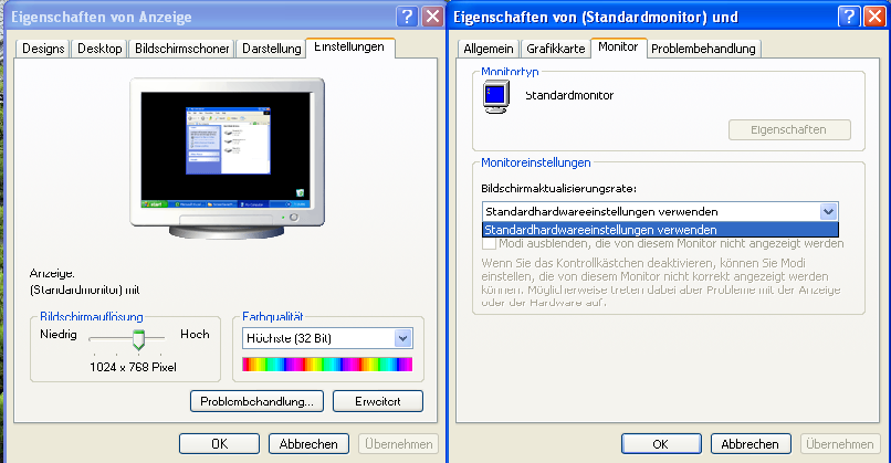

Ich habe hier mal einen Anhang (Bild). Also ich habe leider nichts gefunden. :/
Vielleicht hab ich auch einfach nur was falsch gemacht.

VelleX schrieb:
Du scheinst ja bei Windows noch nicht mal die Grafiktreiber installiert zu haben?
Was für Grafikkarte hast du denn drin?

Das ist alles sehr seltsam. Ich habe tatsächlich noch keinen Grafiktreiber für meinen Lenovo T61 drauf gehabt. Aber ich habe im Internet auch kaum welche gefunden. Und falls ich welche gefunden habe, funktionieren sie nicht / bzw. sind nach der Installation dennoch nicht drauf. Sehr merkwürdig.
Im normalfall hast du denke ich einen Intel Grafikchip drin.
Könntest erstmal auf dem Notebook selbst gucken ob du da Treiber findest. Sind ja oft bei c:\ in einem Ordner.
Ansonsten zb nach der Lenovo CD suchen.
Kannst mal den Treiber probieren:
http://downloadmirror.intel.com/17291/a08/win2k_xp14365.exe
sehr gut, vielen Dank! :)
Treiber ist nun drauf.
