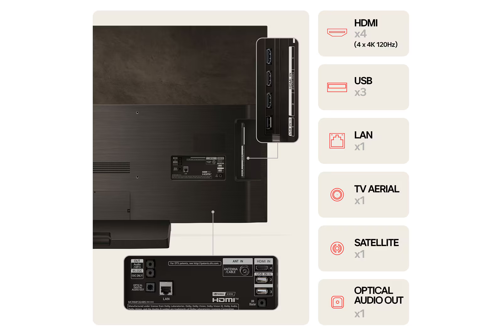

Ich würde gerne die PS5 direkt am LG anschließen. Den Ton natürlich über den Denon laufen lassen. Wie genau muss ich die Verbindung über ARC anschließen?
Ich habe es versucht in dem ich die PS5 an den HDMI 3 Eingang des TVs angeschlossen habe. Bild war somit da. Beim LG bin ich dann vom HDMI 2 (welcher ja für eARC zuständig ist) in den Game Eingang am Denon AVR gegangen. Jedoch erhalte ich keinen Ton. Im LG TV habe ich Audio auf HDMI ARC gestellt. Aber irgendwo hängt es noch. Weiß jemand wo das Problem liegt?

Muss hier in den ARC Ausgang:
Reaktionen: UK Monkey
Der Game Eingang wär eben dafür da, die Konsole direkt zu verbinden.
Konsole -> TV, HDMI1 oder 3.
TV -> Denon und dabei HDMI2 und eARC beim Denon nutzen
Welchen Vorteil erhoffst du dir durch das anschließen direkt am TV? (es gibt nämlich keinen).

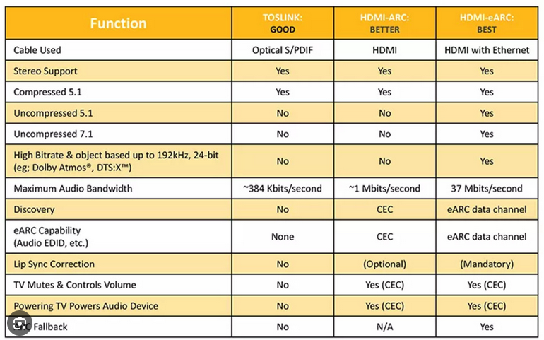

Es ist sogar eher umgekehrt, dass via eARC zwar die Audi Codecs alle funktionieren, es aber trotzdem einen Qualitätsverlust gibt.
Arboster schrieb:
Ist aber technisch Unfug, da über optisch/toslink deutlich weniger Bandbreite und damit Qualität drüber geht.
Es sind z.b. keine HD (Dolby TrueHD/ DTS-HD) oder 3D Audio Codecs (Dolby Atmos/DTS:X) möglich.
Portal501 schrieb:
So zocke ich mit der PS5 Pro über die Anlage mit Dolby Atmos.
über Lichtleiter funktioniert kein Atmos.
Reaktionen: blackshuck und Kosti
Ich habe nur einen Stereo-Verstärker ;)

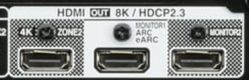

bonehelm schrieb:
@eigsi124 Und ob Monitor 1 oder 2 am Denon ist egal? Oder muss das der mit der eARC Beschriftung sein?
Am besten du nimmst den mit der eARC Beschriftung, sowohl am TV als auch am AVR. Die eARC HDMI Ports sind genau für die Verbindung zwischen TV und AVR/Soundbar gedacht.
Wenn du solche Basics nicht weißt, sieh dir am besten auf YouTube Videos zu Basic Settings z.b. von TecTracksHD an.

Ja aber dann geht es hier um etwas ganz anderes.
