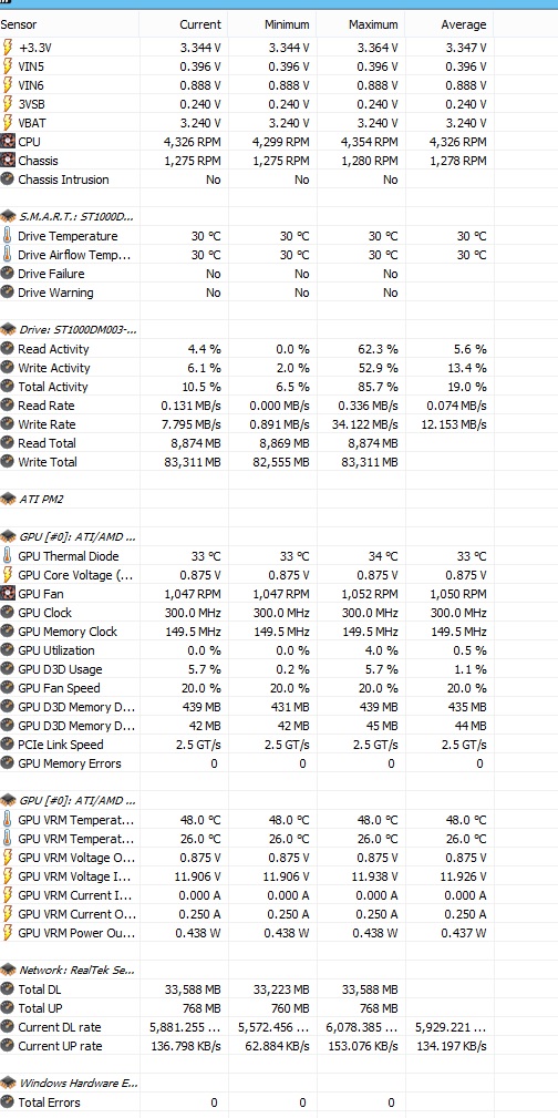

Hwinfo kann auch die Temps anzeigen einfach beim Start Haken bei Sensor only rein.
Dann einfach mal den Benchmark test bei Hwinfo machen.
Dann Temps und Benchmarktest posten.

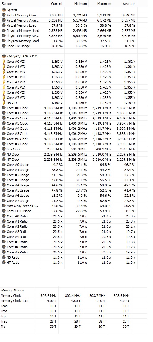

Der CPU Fan dreht über 4000Upm.
Schaue also nach den CPU Temperaturen.
Die Auslastung ist bei 40%, das sollte keine so hohen Temperaturen/Drehzahlen bewirken.

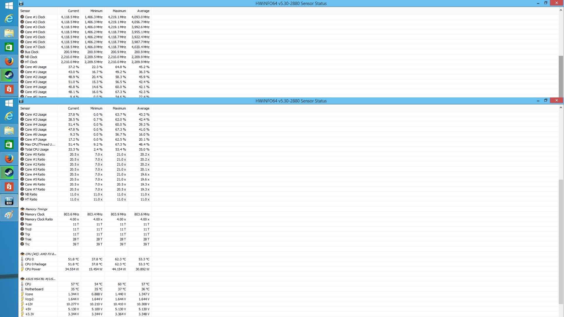

Würde sagen normal.

Also die Temperatur der einzelnen Kerne fehlt zwar, aber Mitte 50°C ist okay.
Prüfe, ob der Lüfter überhaupt geregelt wird. Eventuell sitzt er am falschen Anschluß.
HWInfo sollte auch in dem Sensor Bild einen Throttling Status ausgeben.
Ich weiß, HW Info liefert sehr viele Daten und da muß man sich erstmal zurecht finden.
Was auch noch auffällt, ist die niedrige 12V Bespeisung (10,x V). Aber da ist die Messung oft ungenau. Ist aber was weit weg von 12V.

Komisch schauen aber die Festplattenwerte aus 0,333 mb/s hä?
Teste mal die Festplattengeschwindigkeit mit Hdtune oder so.

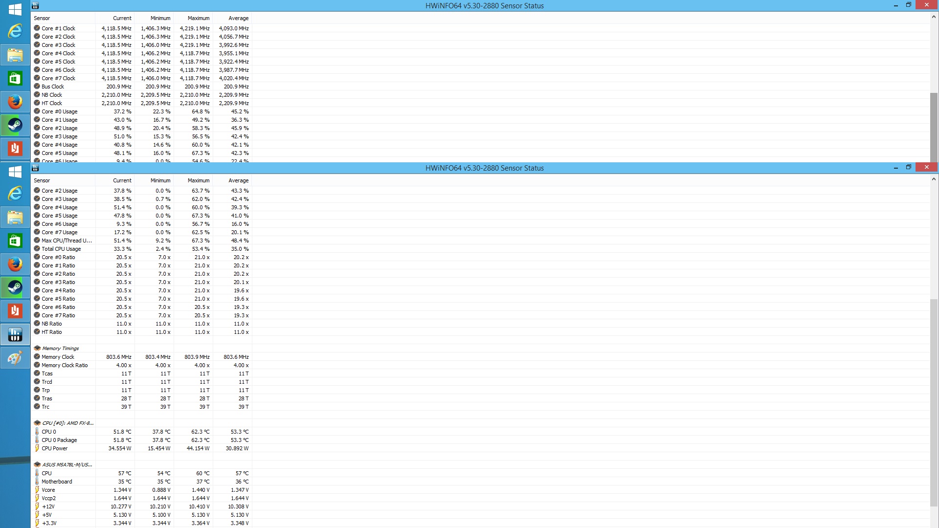

Dann ist vermutlich im BIOS eingestellt, daß ab 50°C (oder so) der Lüfter voll aufdreht.
Trotzdem sollte das nicht zum hakeln des Systems führen.

62°C bei gerade mal 45W finde ich schon viel. da dir der kühler ja anscheinend auch gehörig auf den wecker geht vllt mal nen anderen kaufen? sollte bei deinem MB ein topblower mit 120/140er lüfter sein.
thermal throttling wird mir bei HWiNFO64 recht weit oben angezeigt, Core#X Distance to TjMAX gibts da auch, wobei ich auch ne Intel-CPU hab, keine ahnung ob die AMDs da gewisse werte nicht liefern.
Deathangel008 schrieb:62°C bei gerade mal 45W finde ich schon viel. da dir der kühler ja anscheinend auch gehörig auf den wecker geht vllt mal nen anderen kaufen? sollte bei deinem MB ein topblower mit 120/140er lüfter sein.
Danke, ich denke ich werde mal in nen Lüfter investieren... Wie wäre es mit dem:
http://geizhals.de/be-quiet-dark-rock-tf-bk020-a1268906.html?hloc=at&hloc=de
Wenn ich gleich zu Hause bin starte ich nochmal einen Versuch mit HWINFO und schaue ob das thermal throttling nicht doch finde. Danke für die Antwort!
