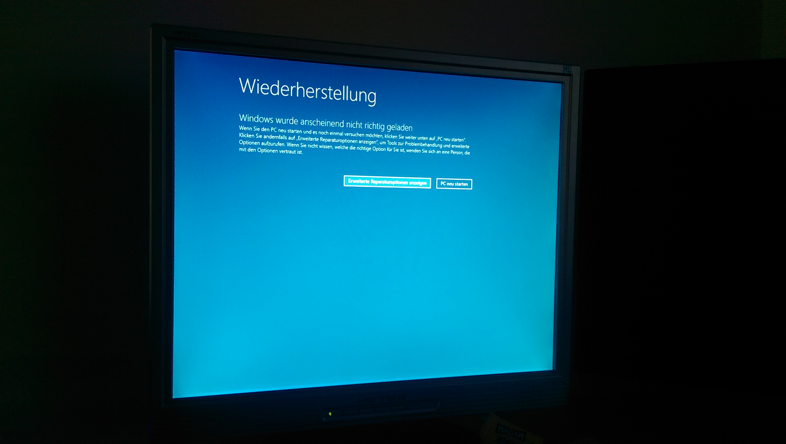

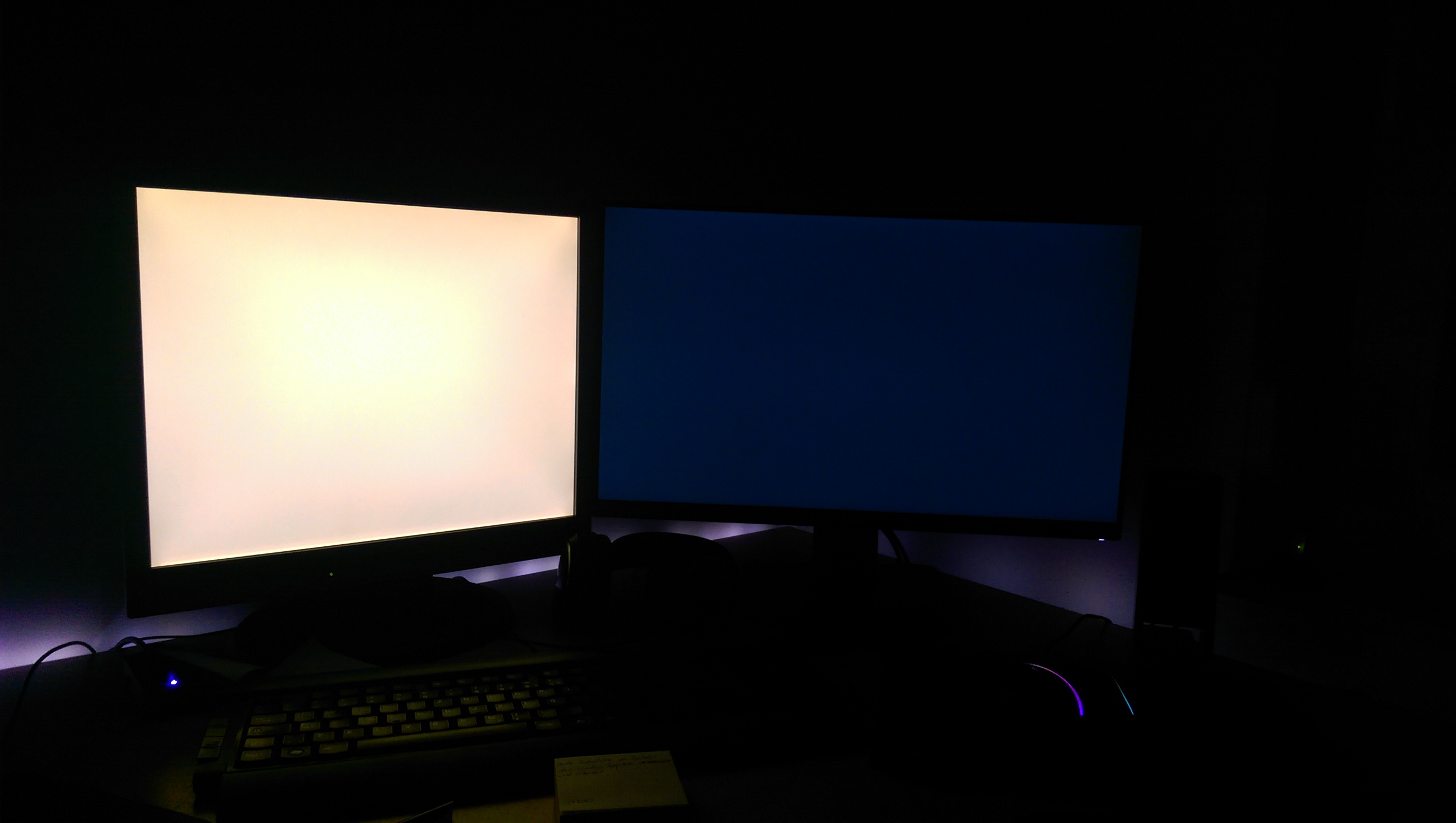

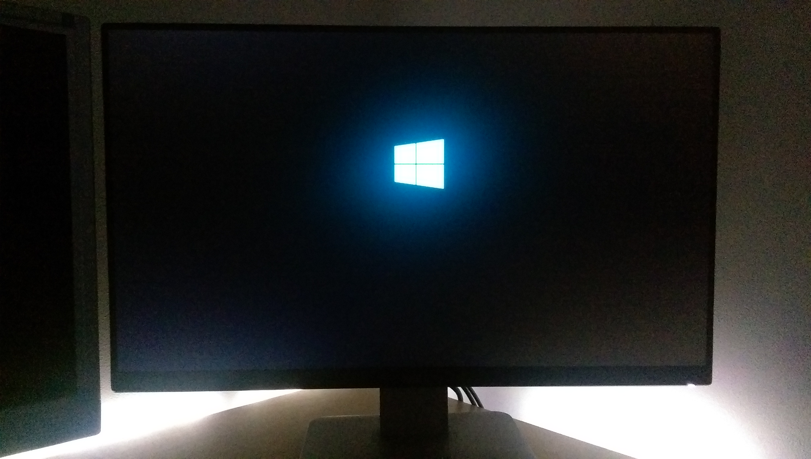

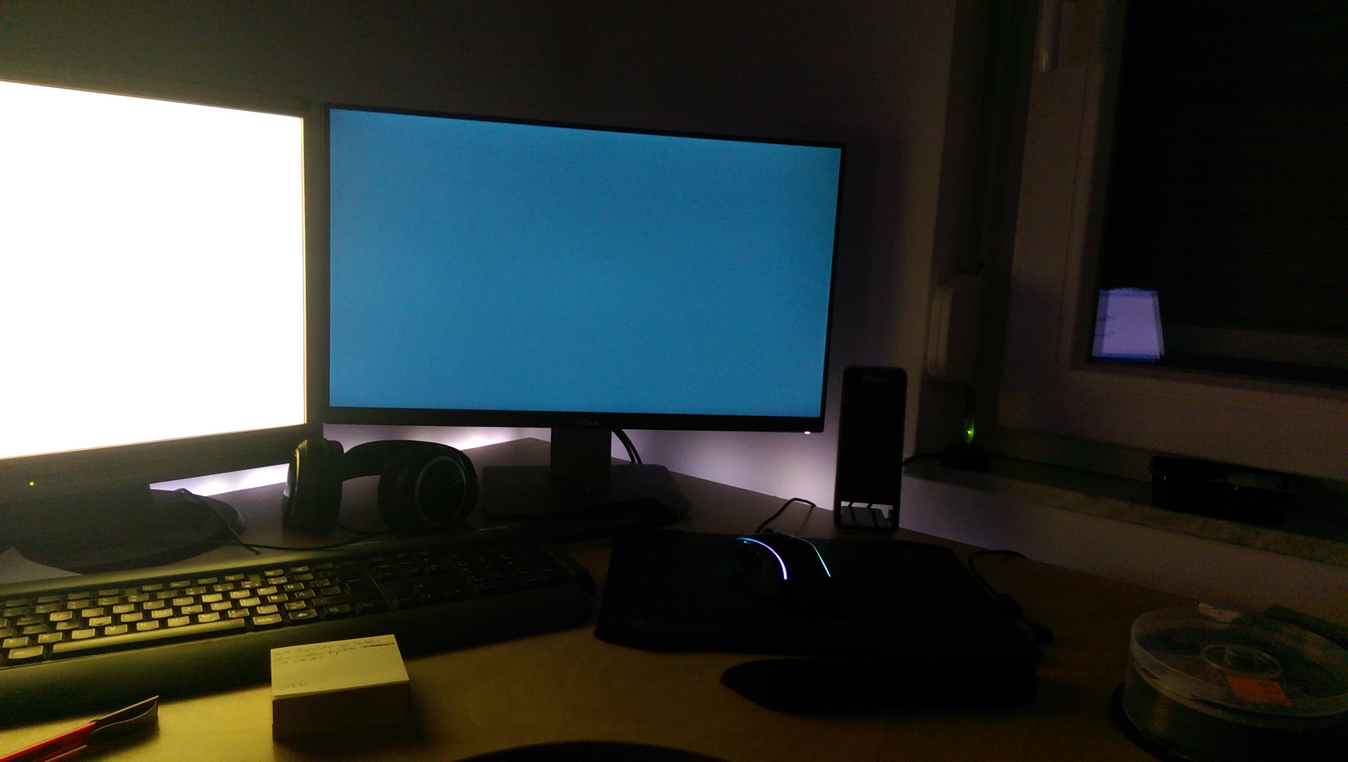

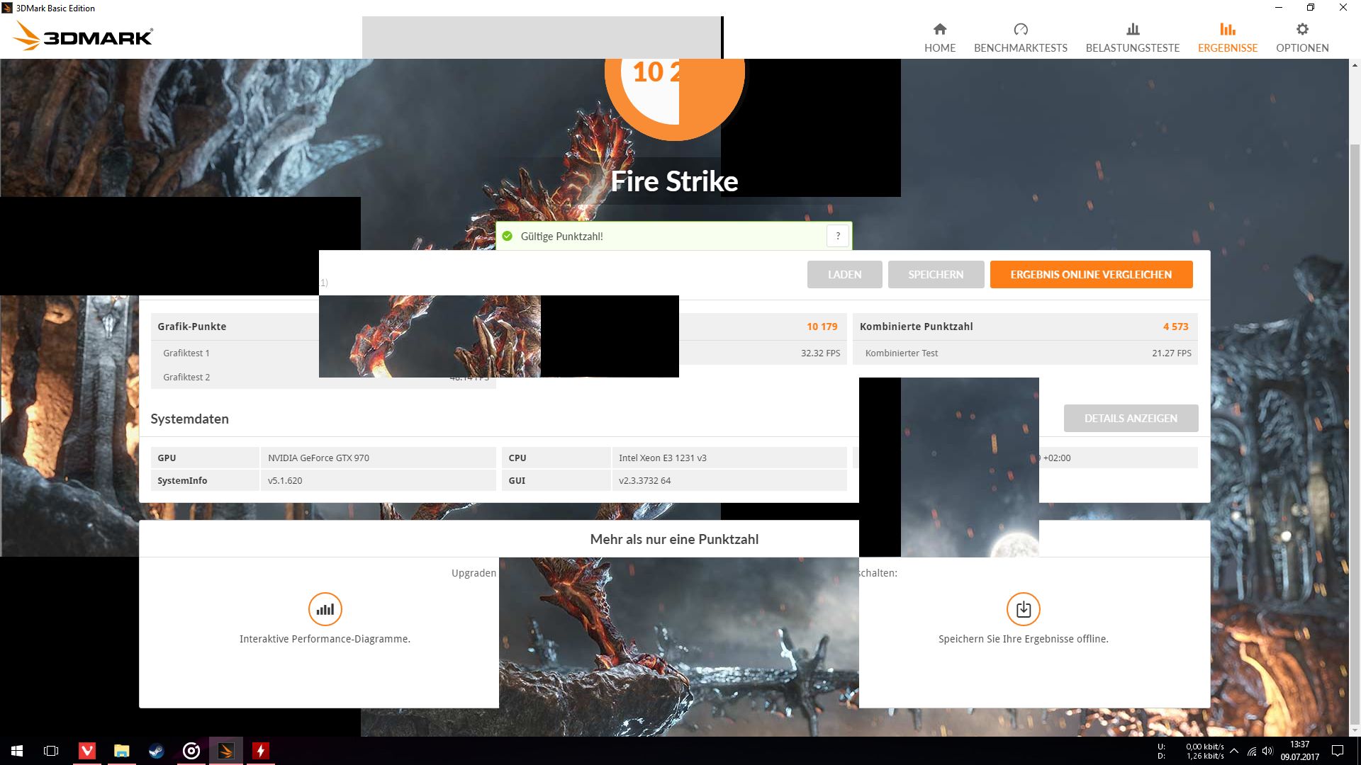

Treiber habe ich neu installiert und die alten davor komplett deinstalliert. Hab dann zur Probe mal Bioshock Infinity gestartet und es kam direkt zum Aufhang. (Bilder 3 & 4).

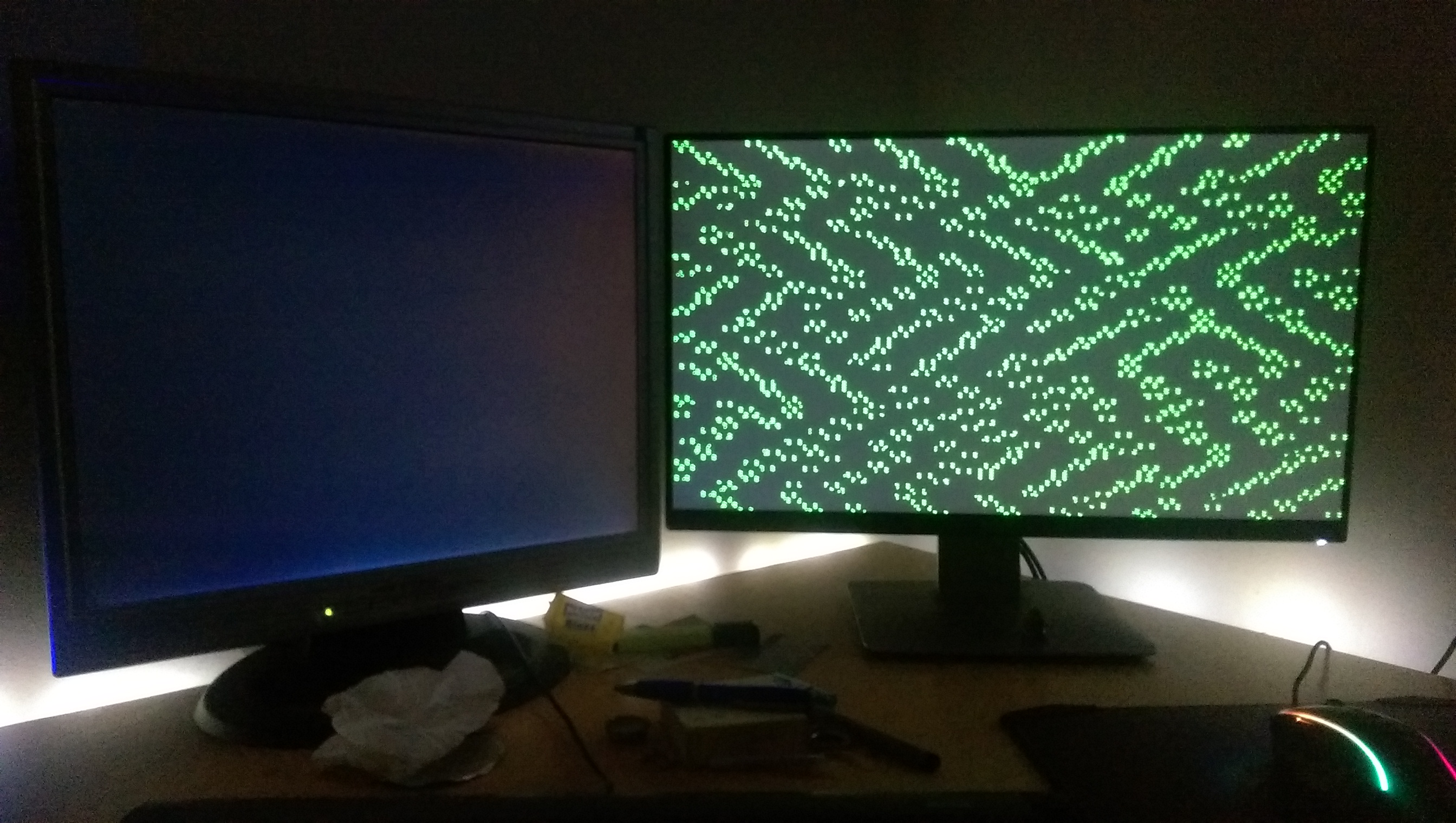

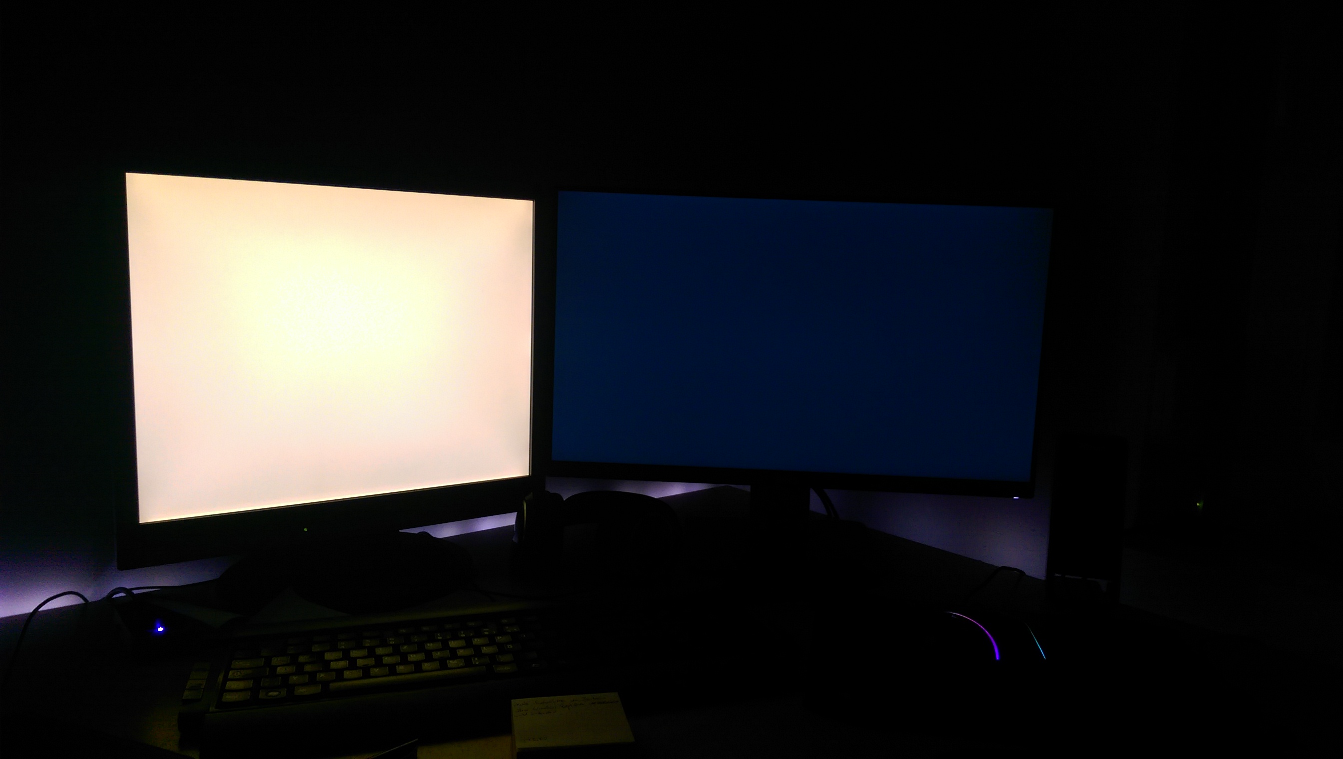

Neustarten ging auch nicht mehr, dann kam edes mal zuerst das hier (Bild.2) und wenn es dann doch mal weiter ging, kam das (Bild 1).
Ich habe es dann immer wieder probiert, und habe dann nach dem ca.9 mal einen altenWiederherstellungspunkt von 02.07.2017 ca.12.00 geladen. Jetzt ist er immerhin wieder hochgefahren.

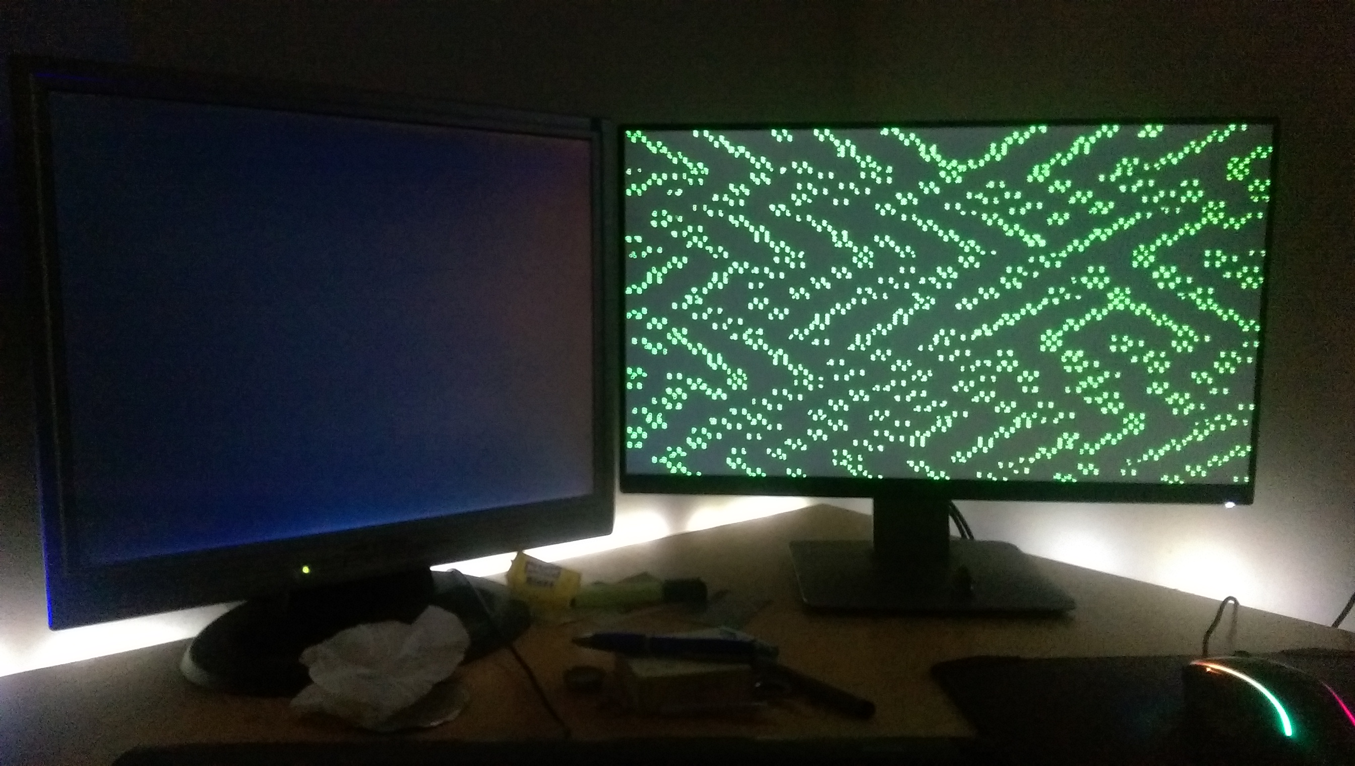

Habe den 2. Bildschirm jetzt entfernt, und die Treiber nach Anleitung nochmal neu installiert. Gestern Abend ging es noch gut, aber als ich ihn heute hochgefahren habe, kam wieder das "Matrix-muster". Konnte mich dann anmelden, aber er ist kurz gefreezt. Nach Spielstart kam es wieder zum Aufhang.
Kann es vllt auch am Mainboard liegen?

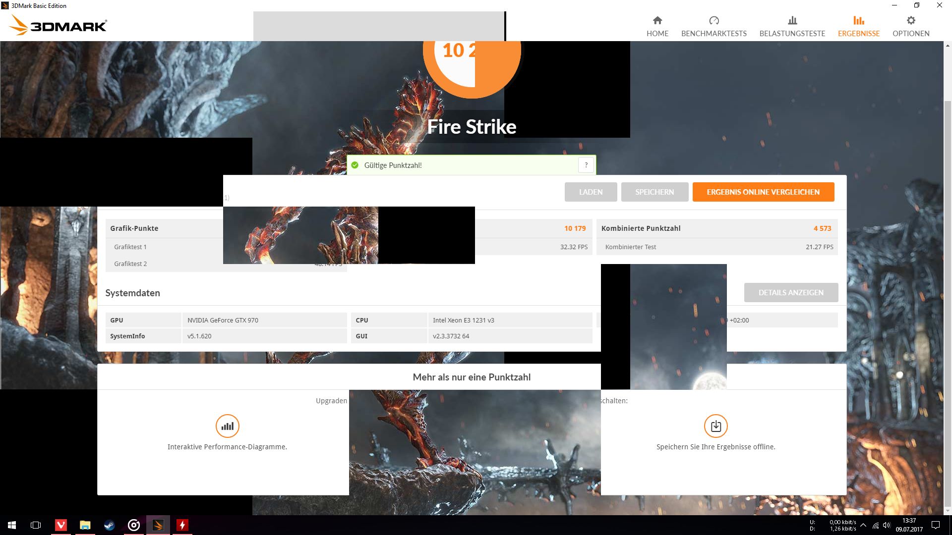

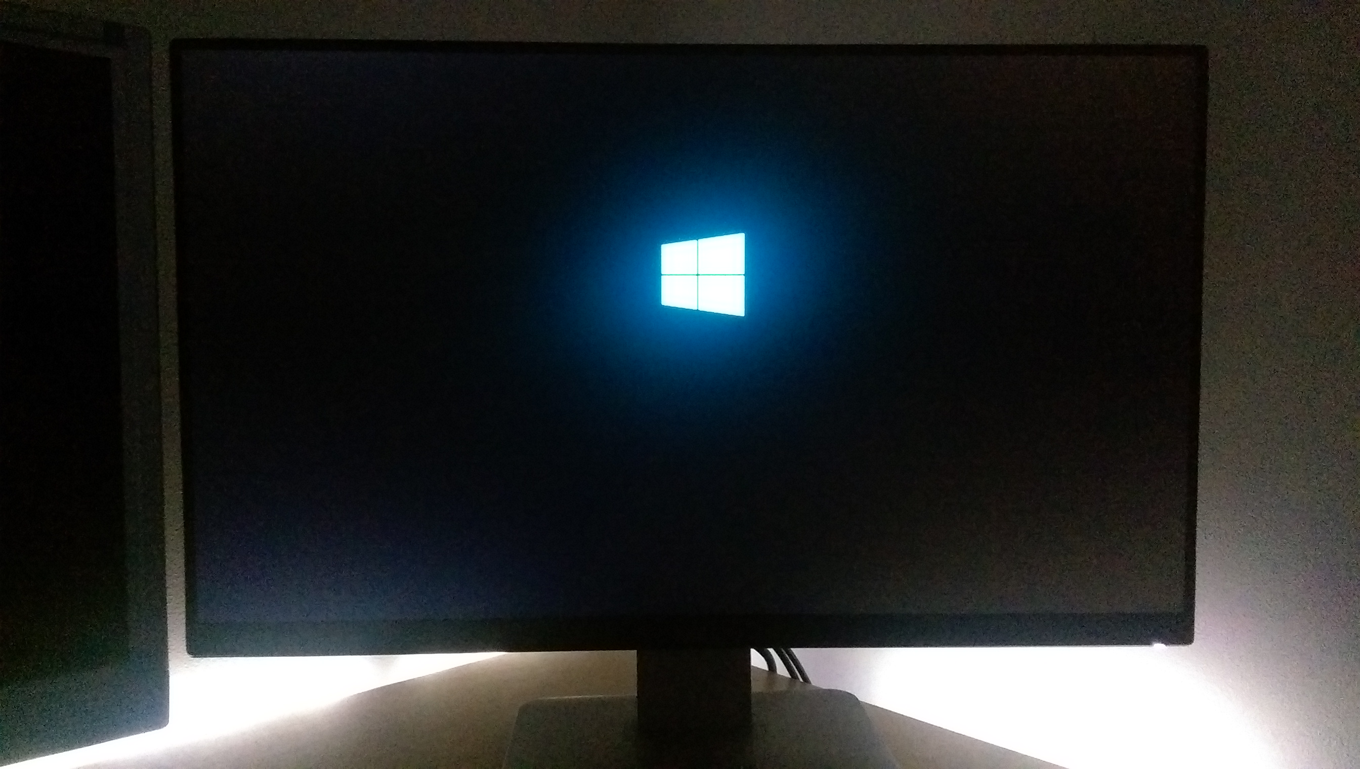

@Braunbär: Habe den FireStrike Test von 3D-Mark laufen lassen. Lief gut, bis er fertig war, dann kam es fast zu einem Crash. (Bild im Anhang) Aber es betraf nur 3D-Mark, sonst ging noch alles. Die Temperatur der GPU lag bei max. 71°C (HWMonitor, auch im Anhang)
  • HWMonitor.txt
    HWMonitor.txt

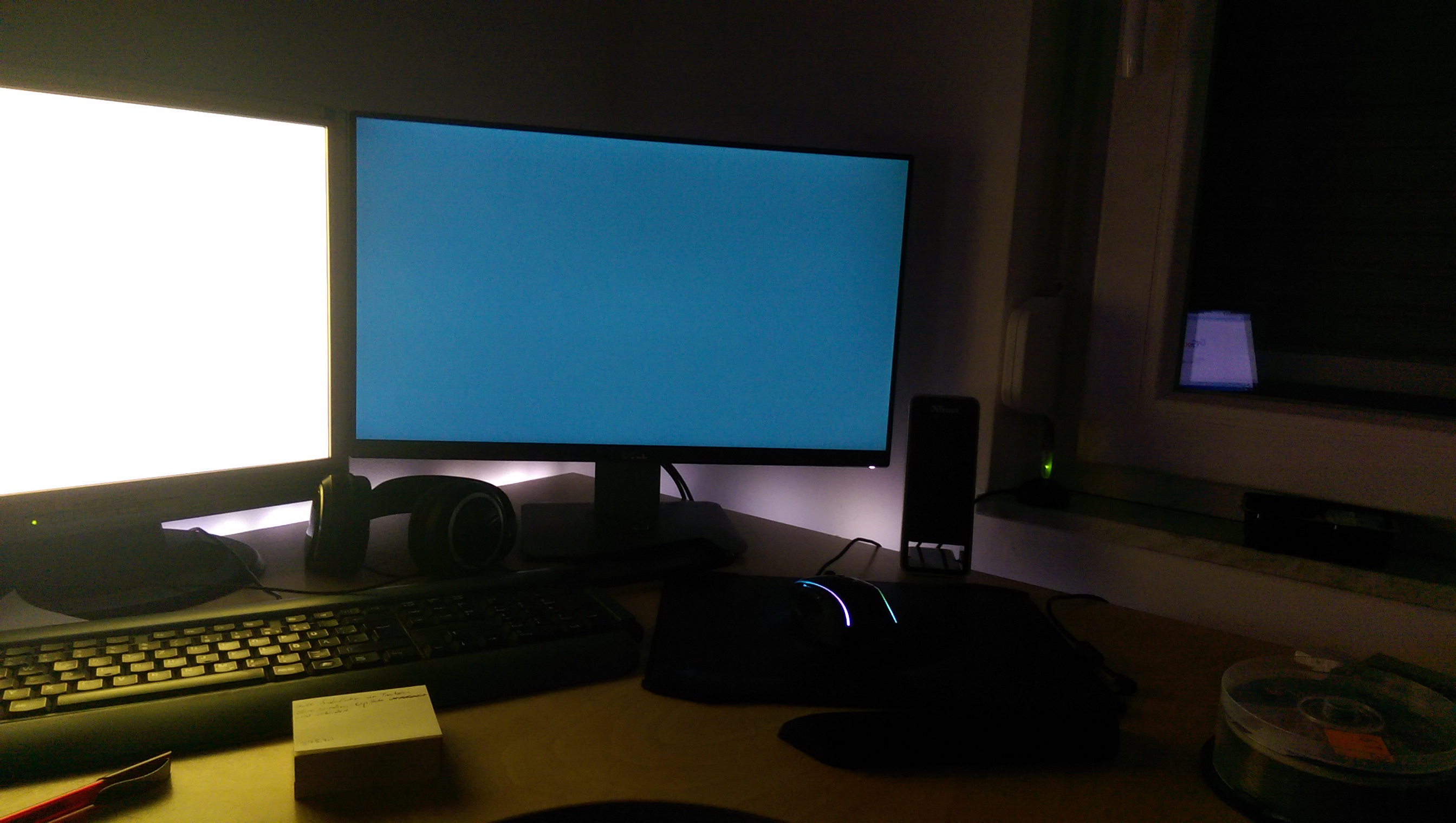

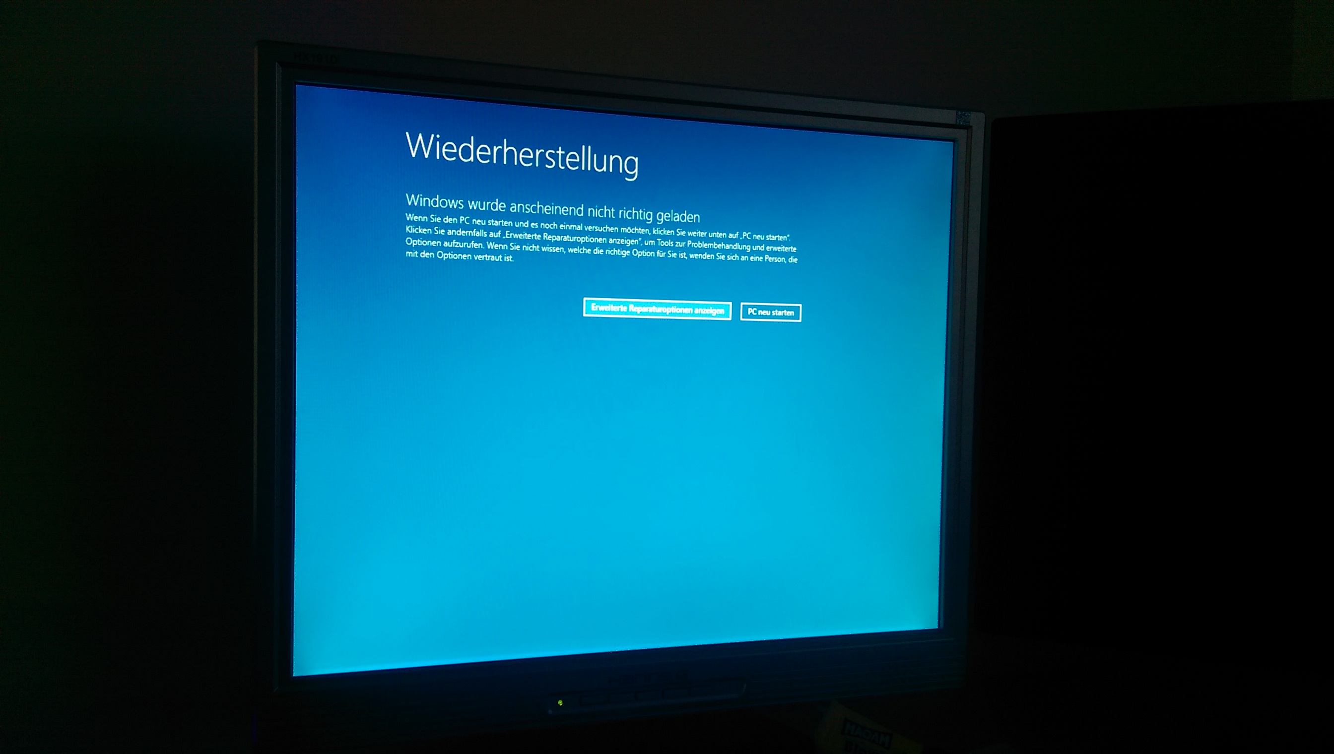

Kurzes Update: Ich habe die GraKa auf einen anderen PCI-Slot gesetzt und nochmal alle Stromanschlüssen an der PSU und GraKa überprüft. Jetzt macht er gar nichts mehr. Beim Hochfahren bleibt er beim Windowssymbol einfach hängen. (siehe Anhang)
