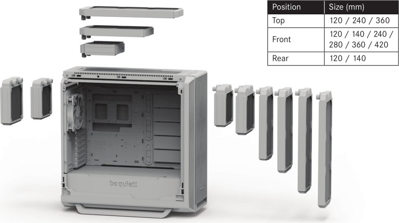

Im Handbuch steht:
Optional fans (mm) Front:1x140/3x120 Top:3x140/3x120
Optional radiators (mm) Front:120/140/240/280/360/420 Top: 120 / 240 / 360 Rear:120/140
Welche AiO ist dazu empfehlenswert?
Es muss kein North sein. Und die AiO ist schon ok, gibts auch als 360er.
Aber wenn du ne 420er AiO willst, such dir ein besser passendes Case.
Ich würd meine AiO nicht in der Front haben wollen.

Weasel0815 schrieb:
Ich meine wenn das Teil ins Case passt warum nicht 2 Euro wärs mir auf jeden Fall wert.
Weil sie siehe oben eben NICHT oben rein passt ...
Ich würde sie oben einbauen, weil die Grafikkarte kühler bleibt und die Pumpe weniger Probleme macht.
Die Pumpe könnte nur ein Problem machen wenn der Radiator falschrum eingebaut wird so das sie eventuell vorhandene Luft ansaugt.
Und wenn man den Radiator oben montiert ziehen die Lüfte die ganze aufsteigende warme Luft durch den Radiator.
Bei ordentlicher Belüftung sind das am ende ~2-3 Grad mehr für Cpu oder Gpu spielt das wircklich ne Rolle ?
Ich denke eher nicht.
Mach das gerne wie du denkst, ich würde oben einbauen und dafür einen 360er nehmen.
Reaktionen: Katusch
Bei der Arctic AIO sollte man nicht vergessen, dass der Radiator 38 mm dick ist, dazu kommen noch 25 mm für den Lüfter. Deine 4090 ist 356 mm lang, wodurch zwischen der GPU und der AIO nur noch 13 mm Platz bleiben. Das wäre mir persönlich etwas zu knapp.
