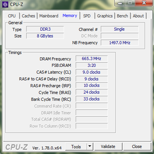

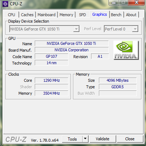

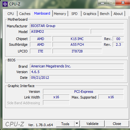

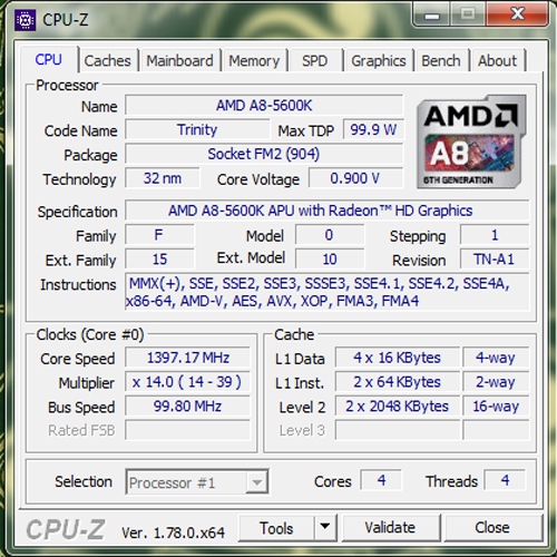

Im Anhang findet ihr die Daten meines PC´s falls etwas fehlt bitte Bescheid geben. :)

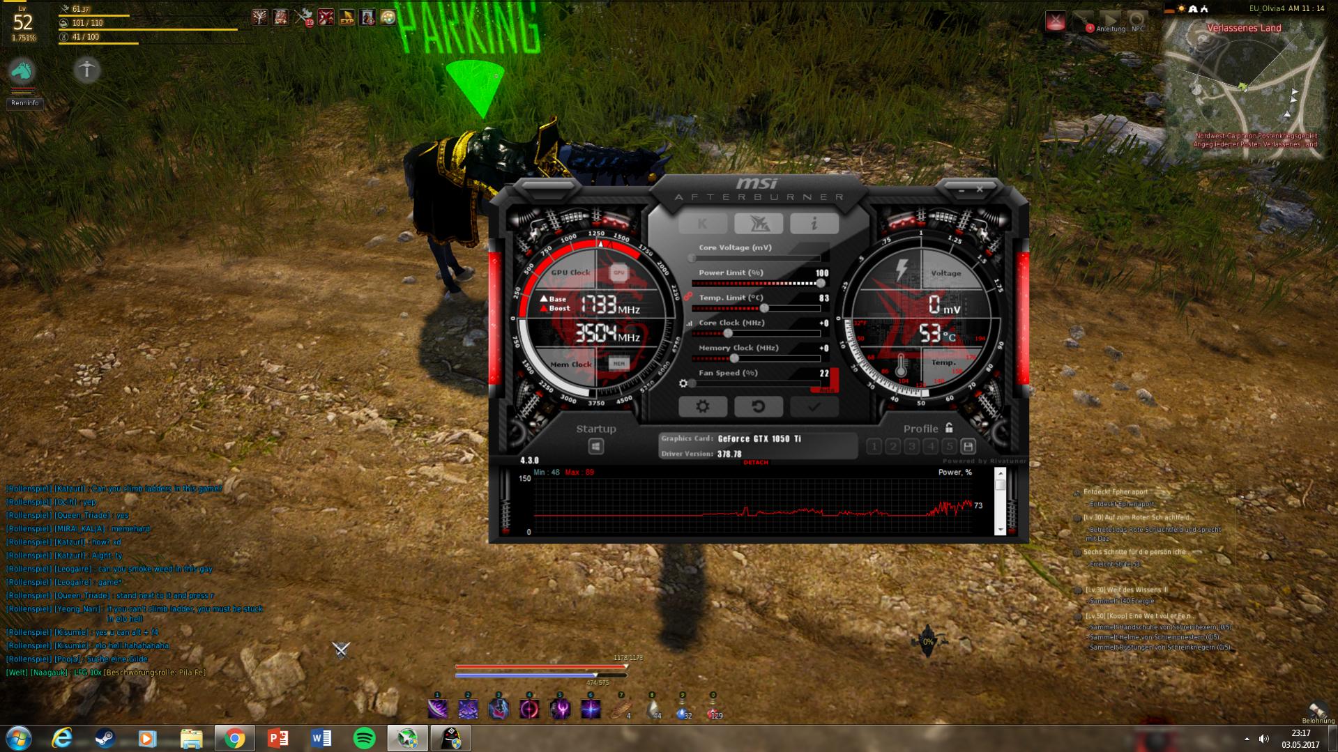

Schau mal was Deine Grafikkarte macht, wenn Du 5 FPS hast :-)
BDO ist in der Regel heftig CPU-Limitiert. Aber ich hab keine Ahnung was es an Graka-Leistung braucht.
Ist die Graka voll ausgelastet, muss sie ersetzt werden. Langweilt sie sich, könntest Du mit einer neuen CPU starten :-)
Wenn man BDO voll aufreisst dann macht jede zur Zeit kaufbare CPU die Hufe hoch.

Hier als Vergleich.
Ist zwar 4k, aber man sieht wie die Graka sich langweilt.
Klassisches Online CPU Limit.
Dann schau mal bitte mit afterburner /hwmonitor nach den Temperaturen. Evtl drosselt deine Kiste.
Wenn da auch alles ok ist, dann halt dich an Hisn.

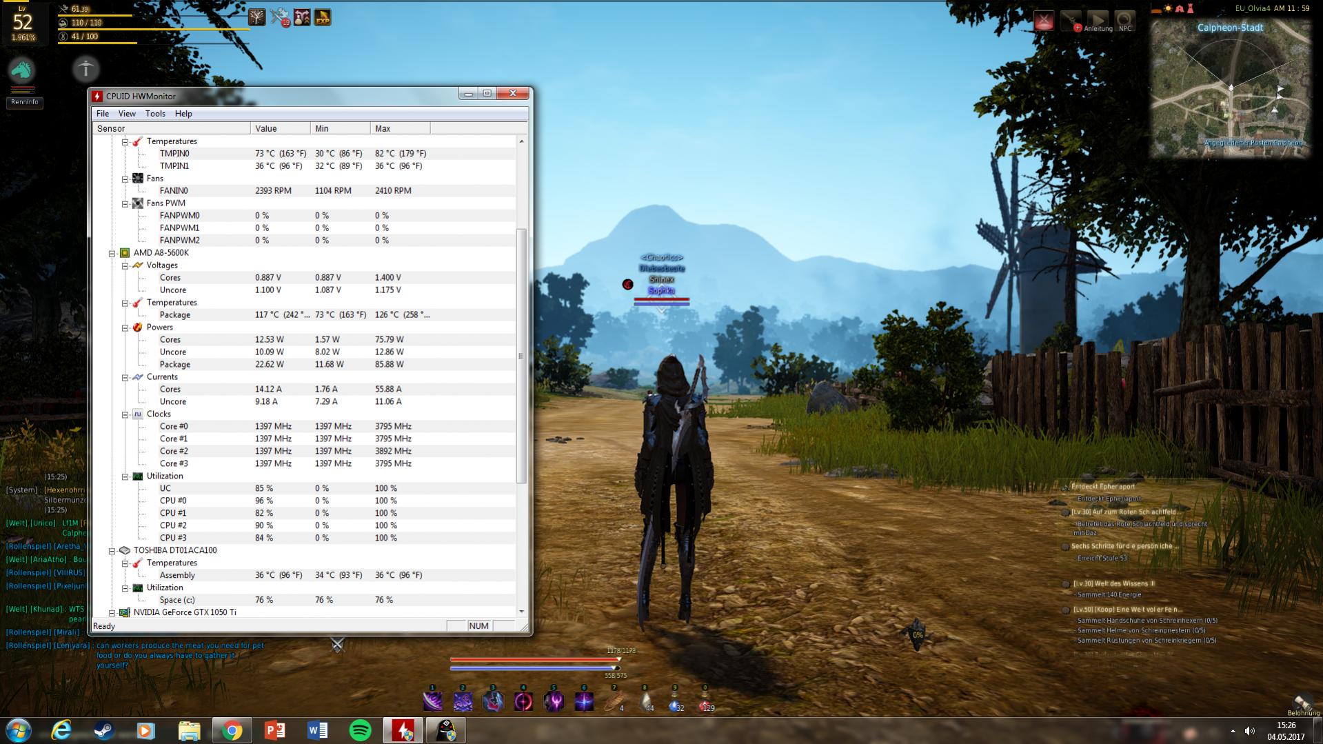

Ich weiß jetzt nicht genau ob ich es richtig gemacht habe. Ich habe leider keine Erfahrung mit dem Programm.
Das schonmal die Grafikkarte. MHz, Temperatur und last sehen soweit ok aus. Sie wird nicht voll ausgelastet, also ist die CPU nicht schnell genug. Stand ja auch weiter oben schon. Schau mal mit hwmonitor nach CPU Temperatur und last, sowie MHz.
Gern per Screenshot.
Power ist nicht Auslastung.
HowTo zu dem Programm in meiner Signatur unter Beobachte.
Laut den Werten wird deine CPU wahnsinnig heiss und müsste dann Leistung drosseln. Nimm zum Vergleich mal coretemp und prüfe von Hand, ob der kühler wirklich so heiss wird.
Auslesefehler. Bevor eine CPU 126° warm wird schaltet der Rechner ab.
