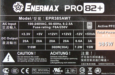

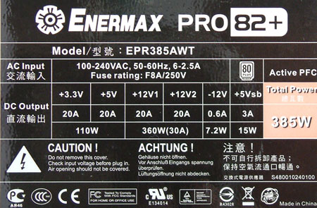

Netzteil wäre wichtig. Wenn du nichts findest => Bild vom typenschild machen und hochladen.
Bsp: NT typenschild.jpg
