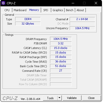

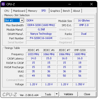

@Robert089:
dann lade dir bitte CPU-Z runter, mache screenshots von "Memory" und "SPD" und poste die hier. 2133 kostet leistung.

In einigen Spielen wie z.B: Battlefiled 2042 spiele ich auf mittleren Einstellungen und habe da FPS Einbrüche. Wenn ich dann im Task-Manager schaue, ist die CPU auf 100% und die GPU auf ca. 50%. Aber dass wechselt in einem anderen Spiel, so dass die GPU ausgelastet ist und die CPU nicht. Allgemein möchte ich gerne für die kommenden Spiele auf der Markt mit dem PC gerecht sein.
Die Bilder:

hat es nen bestimmten grund dass du deinen 3200er-RAM nur mit 2133 betreibst? oder einfach vergessen das XMP zu laden?
Ehrlich gesagt eine gute Frage. Habe die Dinger eingesteckt und dachte ich müsse nicht mehr machen. Wie kann ich denn auf 3200er RAM umstellen?
XMP (kann bei einem AMD Board auch "DOCP" heißen) einstellen; wie das auf deinem Board gemacht wird, verrät dir das Handbuch zu deinem Board. ;)
@JollyRoger2408
Danke für den Hinweis. Ist umgestellt! :)
