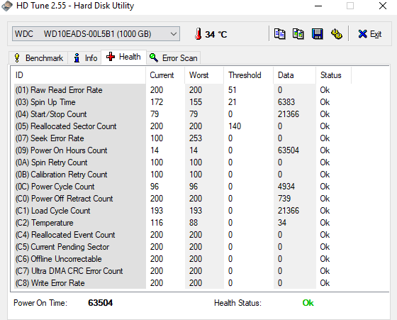

Und was sagen die Daten:
http://www.hdtune.com/download.html (Screen "Benchmark"; durchlaufen lassen!) .
Welche Daten? Der Speed ist halt auf 80-90mb/s limitiert (limitiert da schon SATA?), aber ansonsten lief der Benchmark ohne Macken durch, mit 2 kleinen "Einbrüchen" (Siehe Screenshot, hat das eine Bedeutung?). PC wurde auch nicht komisch langsam oder ähnliches.
Also meine alte, rappelnde 2TB Barracuda fing da bei fast 140MB/s an und hörte bei 60MB/s auf.
Das war an SATA 3.
Die Einbrüche hat fast jede Platte.
Solange die Kurve sonst durchgehend hoch ist, macht das nichts.
