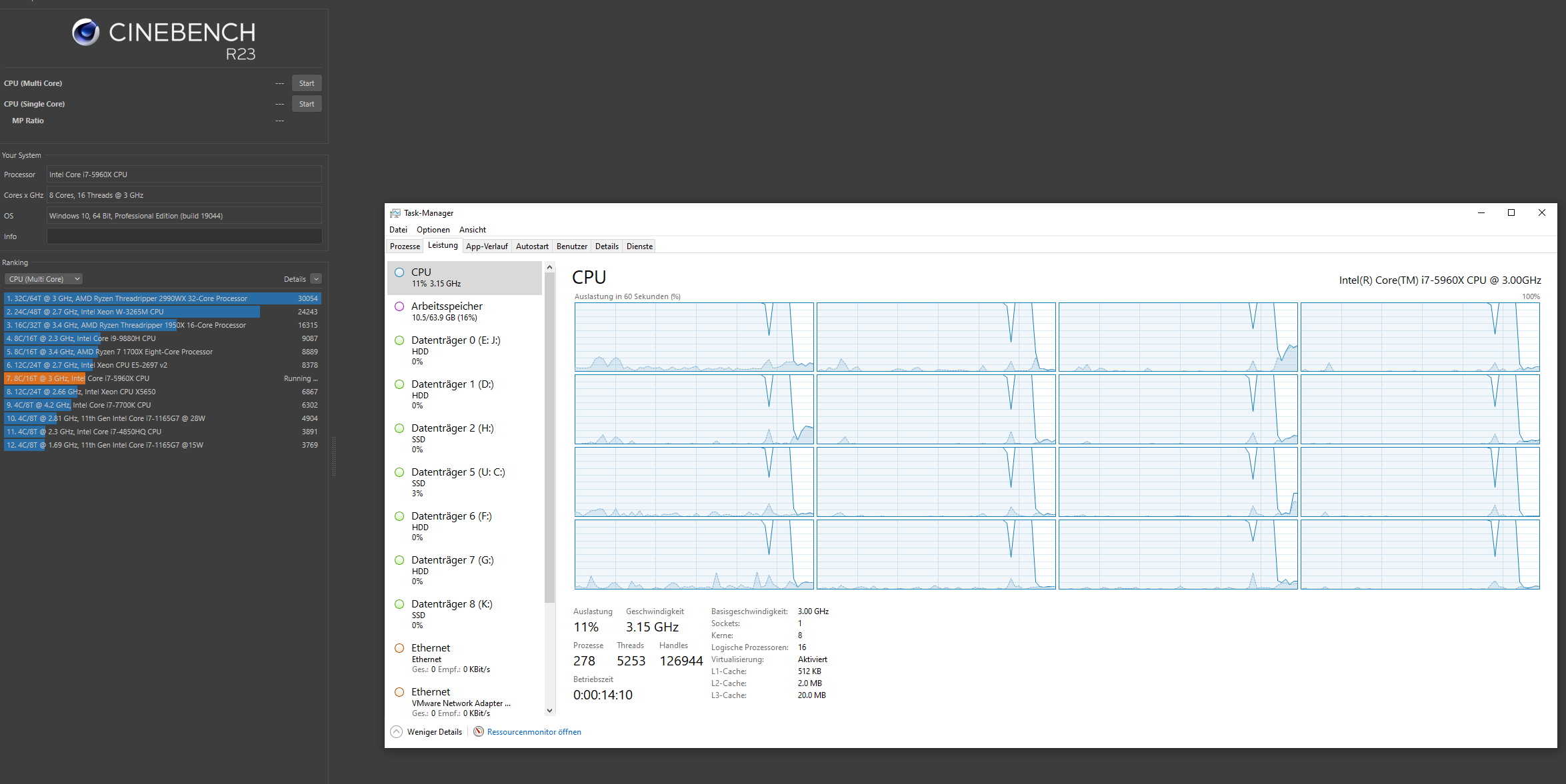

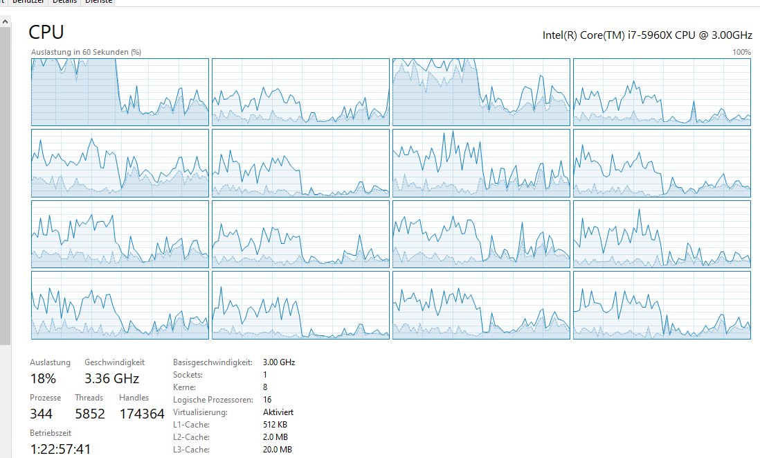

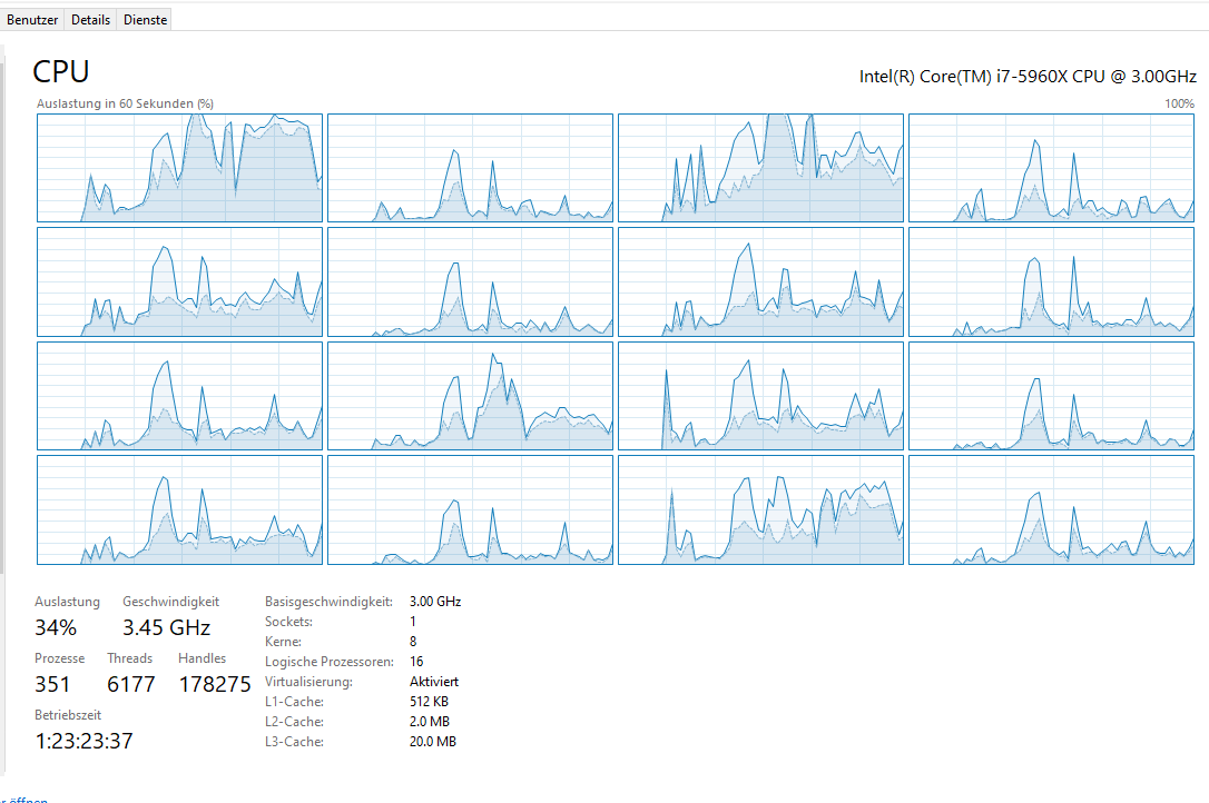

Seit Monaten neckt mich ein Problem. Da es nur bei Downloads bzw. hoher Netzwerkaktivität auftritt, geht es irgendwie noch aber es nervt trotzdem langsam. Habe alles mögliche versucht, was ich in Google gefunden habe, aber nichts hilft.
Symtom:

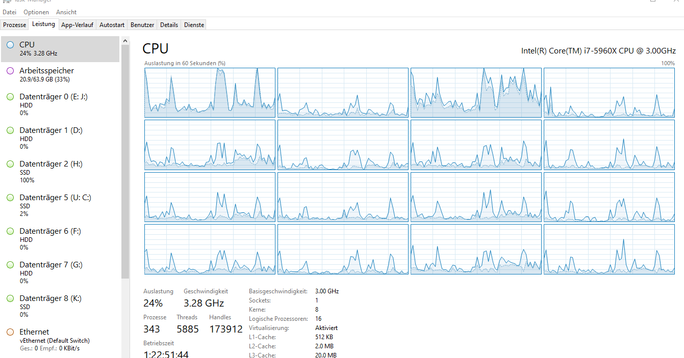

sobald eine hohe Netzwerkaktivität anliegt, stockt die Maus, der PC etc. alles bleibt halt kurz eine sekunde stehen oder ist "sprunghaft", läuft dann wieder 1-2 Sekunden, bleibt wieder stehen etc. Bis der Download oder die Übertragung abgeschlossen ist. Sowohl Bild, Ton wie auch der Mauszeiger oder Keyboard eingaben. Als hätte er immer wieder Gedenksekunden. Ein Bedienen ist dann nicht mehr wirklich möglich.
Die Auslastung der CPU sieht dann ca. so aus:
Da läuft nur das Update auf Steam!
Das ist beim Download eines Spiele-Updates in Steam.

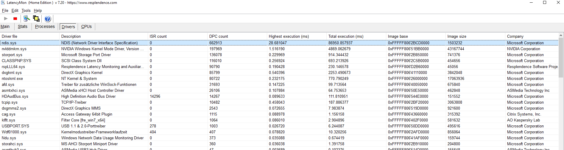

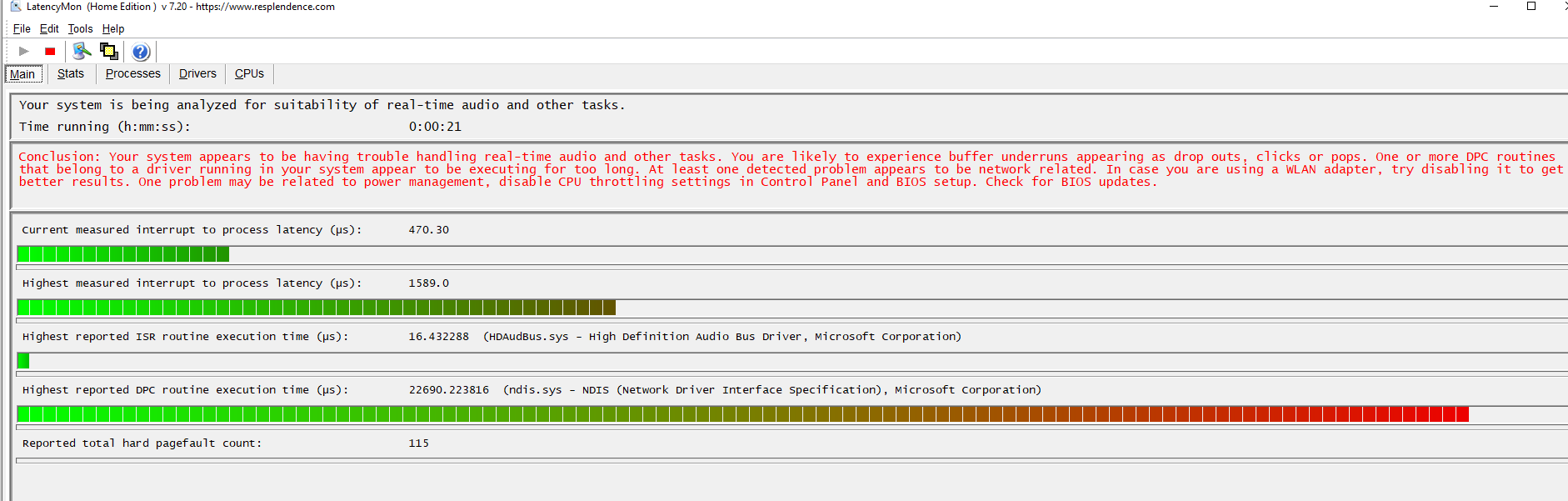

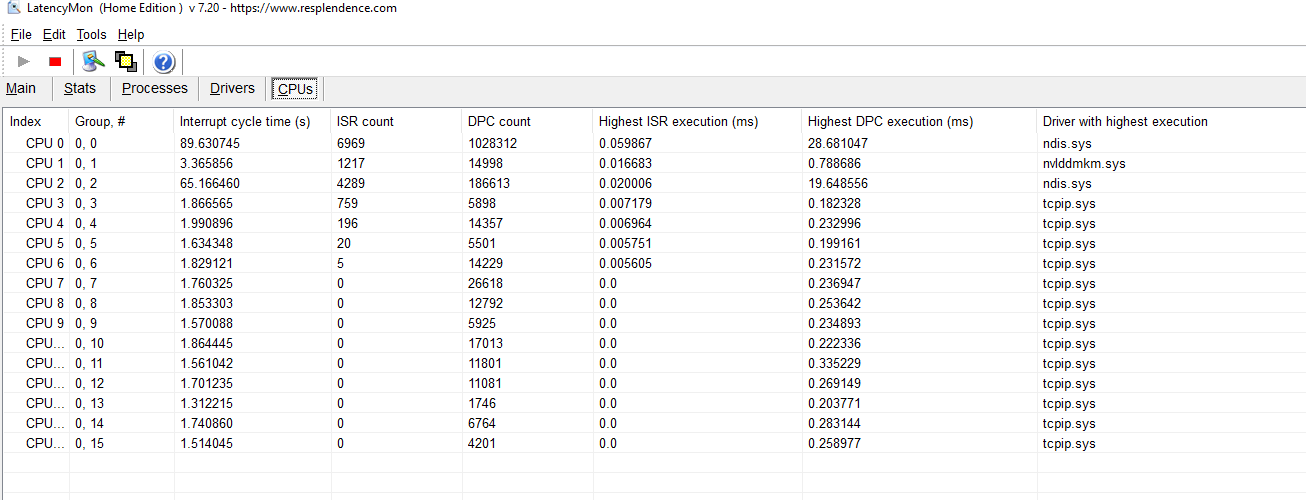

Mit LatecyMon habe ich versucht herauszubekommen, was es ist. Da war zuerst immer CMedia Treiber. Sprich die Soundkarte. Die habe ich entfernt.
Nun ist es der Netzwerktreiber, was ja bei Updates und co auch Sinn macht:
Ich habe versucht diesen zu deinstallieren und neu installieren. per Windows wie auch den auf der Asus Seite. Keinen Unterschied.

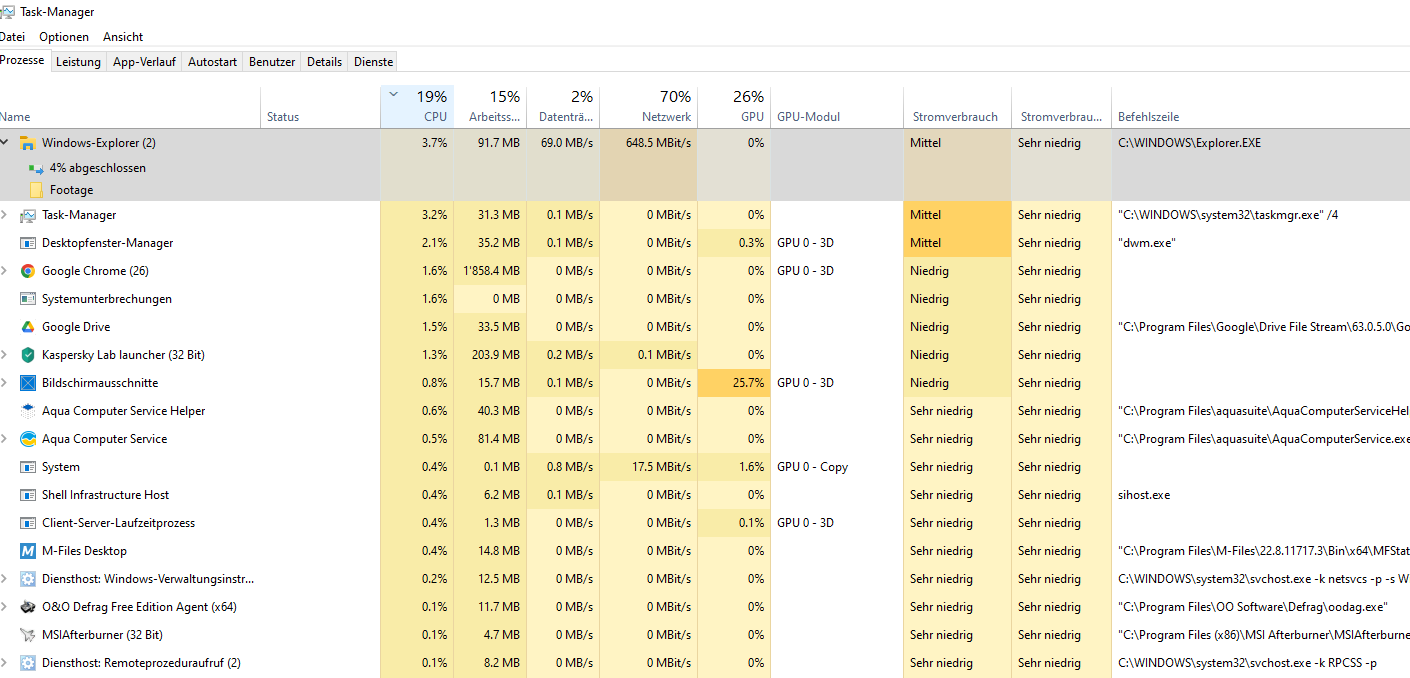

  • Wenn ich den Download auf 4mbyte limitiere in Steam, habe ich gefühlt keine Probleme
  • Problem existiert auch beim kopieren oder entpacken auf den server (lokal)
  • Chrome Downloads sind ebenfalls betroffen. Eben eigentlich alles was übers netzwerk geht.

LatencyMon Stats:
CONCLUSION
_________________________________________________________________________________________________________
Your system appears to be having trouble handling real-time audio and other tasks. You are likely to experience buffer underruns appearing as drop outs, clicks or pops. One or more DPC routines that belong to a driver running in your system appear to be executing for too long. At least one detected problem appears to be network related. In case you are using a WLAN adapter, try disabling it to get better results. One problem may be related to power management, disable CPU throttling settings in Control Panel and BIOS setup. Check for BIOS updates.
LatencyMon has been analyzing your system for 0:10:17 (h:mm:ss) on all processors.

Highest DPC routine execution time (µs): 28681.046698
Driver with highest DPC routine execution time: ndis.sys - NDIS (Network Driver Interface Specification), Microsoft Corporation
Highest reported total DPC routine time (%): 0.892011
Driver with highest DPC total execution time: ndis.sys - NDIS (Network Driver Interface Specification), Microsoft Corporation
Total time spent in DPCs (%) 1.073201

CPU 0 Interrupt cycle time (s): 116.777428
CPU 0 ISR highest execution time (µs): 107.333556
CPU 0 ISR total execution time (s): 0.099575
CPU 0 ISR count: 20877
CPU 0 DPC highest execution time (µs): 28681.046698
CPU 0 DPC total execution time (s): 73.055268
CPU 0 DPC count: 1655561
CPU 1 Interrupt cycle time (s): 7.796656
CPU 1 ISR highest execution time (µs): 36.872582
CPU 1 ISR total execution time (s): 0.015572
CPU 1 ISR count: 3161
CPU 1 DPC highest execution time (µs): 788.685791
CPU 1 DPC total execution time (s): 0.214393
CPU 1 DPC count: 38524

CPU 13 DPC total execution time (s): 0.023461
CPU 13 DPC count: 3199
CPU 14 Interrupt cycle time (s): 4.105060
CPU 14 ISR highest execution time (µs): 0.0
CPU 14 ISR total execution time (s): 0.0
CPU 14 ISR count: 0
CPU 14 DPC highest execution time (µs): 283.143763
CPU 14 DPC total execution time (s): 0.116785
CPU 14 DPC count: 14541
CPU 15 Interrupt cycle time (s): 3.491796
CPU 15 ISR highest execution time (µs): 0.0
CPU 15 ISR total execution time (s): 0.0
CPU 15 ISR count: 0
CPU 15 DPC highest execution time (µs): 258.976651
CPU 15 DPC total execution time (s): 0.060667
CPU 15 DPC count: 7092

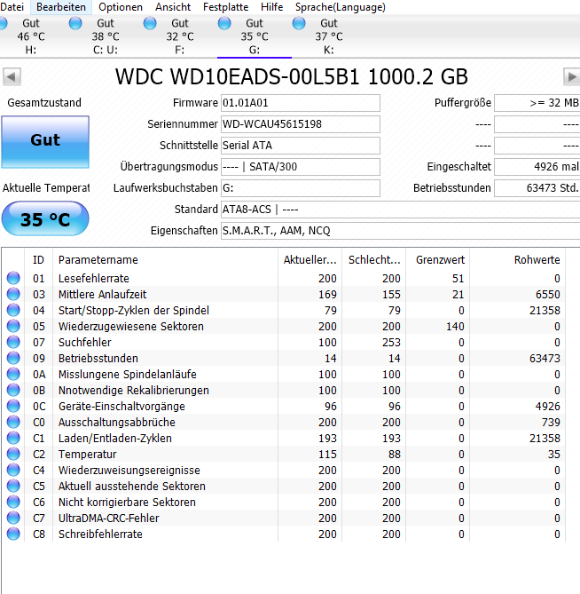

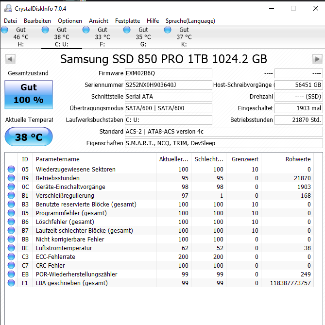

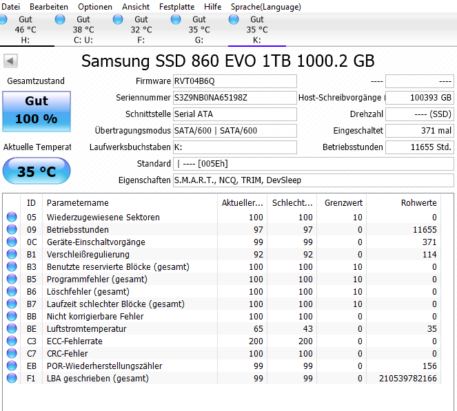

Zeige mal bitte die SMART-Werte sämtlicher Laufwerke (z.B. mit CrystalDiskInfo oder Victoria auslesbar)
Reaktionen: xxMuahdibxx

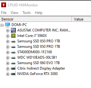

Was für nen Massenspeicher verwendest du? Diese schon überprüft?
(Generell wär es gut die ganze Hardware im Thread direkt zu nennen)

An den Platten liegt es denke ich nicht, das reine kopieren lokal auf dem PC gibt keinerlei Probleme.
Hier die Platte mit den Games: (Temperatur ist hoch, da er gerade an einer Paketverifizierung war, jetzt wieder auf 36grad)
Hardware (Wie aus der Signature):
  • Asus Rampage v Extreme
  • 64gb Ram
  • RTX 3080
  • i7 5960x

Hab mal den Speedtest laufen lassen. interessante Beobachtung:
  • Download erreicht nur 300mbit statt knapp 1gbit und alles ruckelt wie sau.
  • Upload läuft ohne Probleme und hat fullspeed.
CPU Auslastung ist aber auch enorm:
Kann es evtl. am Kaspersky liegen? (Wobei mit Schutz Anhalten macht es keinen Unterschied)

Der, der halt gerade was macht. Explorer, Chrome, Steam.
Hier ein Beispiel, Video Dateien vom Server auf den PC runterladen, da ist die CPU auslastung aber gering. Trotzdem stockt es wie sau wie bei Steam und co:

CPU Tests etc. laufen sauber durch, auch habe ich beim gaming keine Probleme. Hier der Cinebench, 100% auslastung, keine Macken, kein Rucklen, PC läuft sauber weiter:
Hier ist die "kernel" Auslastung auch extreme gering.

Räume mal den Autostart auf.
Audführen: msconfig - Dienste - Alle Microsoft Dienste ausblenden.
Da läuft einiges, was im Betrieb nicht hingehört:
- Aquaconputer, M-Files, Kaspersky, Bildschirmausschnitte, ... .

Da sind Platten mit 80 un 100TB Schreibleistung dabei?
Weshalb läuft die 1TB WD im SATA-2 Modus?

Edith: Der Netzwerktreiber erzeugt hohe Latenzen. Mal den vom Hersteller probiert? Da scheint ja momentan der Microsoft Standardtreiber aktiv.
https://www.intel.de/content/www/de...ntel-ethernet-connection-i218v/downloads.html

Ich glaube die kann nicht mehr, das ist eine Archiv Platte. Wäre mir nicht mal aufgefallen^^
hab nun den aktuellen von Interl drauf, leider keine Besserung:
