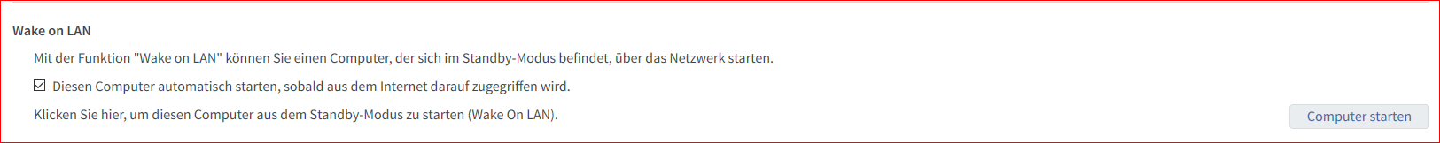

Beim Zugriff auf den Netzwerkordner, gilt doch das selbe wie bei WOL.
In der Fritzbox gibt es einen Haken, dass automatisch ein WOL geschickt wird, sobald auf die IP in irgendeiner Form zugegriffen wird. Bei meiner Synology hatte das aber zur Folge, dass die Kiste ständig die HDDs ein und aus geschaltet hat, weil irgend ein Programm die IP-Adresse angesprochen hat.

Dazu müsste man sich aber auch ins Fritzmenü begeben und auf starten drücken, jedenfalls bei meinen beiden NAS Geräte funktioniert es nicht einfach die IP aufzurufen, dann dauert der Zugriff zu lange und der Browser gibt eine Meldung raus. Über die Fritzbox gehe ich auf "STARTEN" und das Gerät wird aufgeweckt, dauert aber auch seine Zeit, da kann man auch auf den Knopf drücken wenn das Gerät in der Nähe steht.
