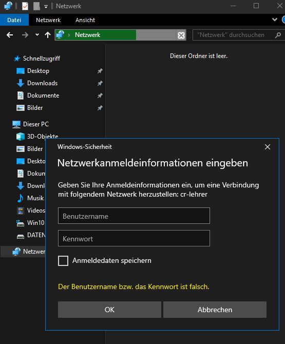

Ist doch eigentlich so. Wenn ich zb hier auf das dass Netzlaufwerk für Schüler zu greifen möchte mit einem anderen Benutzer als dem dazu gehörigen wird mir genau das angezeigt. Ein Fenster mit den möglichen Eingaben:
779997
Ja, wichtig ist halt nur dass man vor dem Namen die IP oder den Namen des PC's mit der Freigabe angeben muss weil es sonst nicht geht, eben: <ip oder Name des Servers>\A
