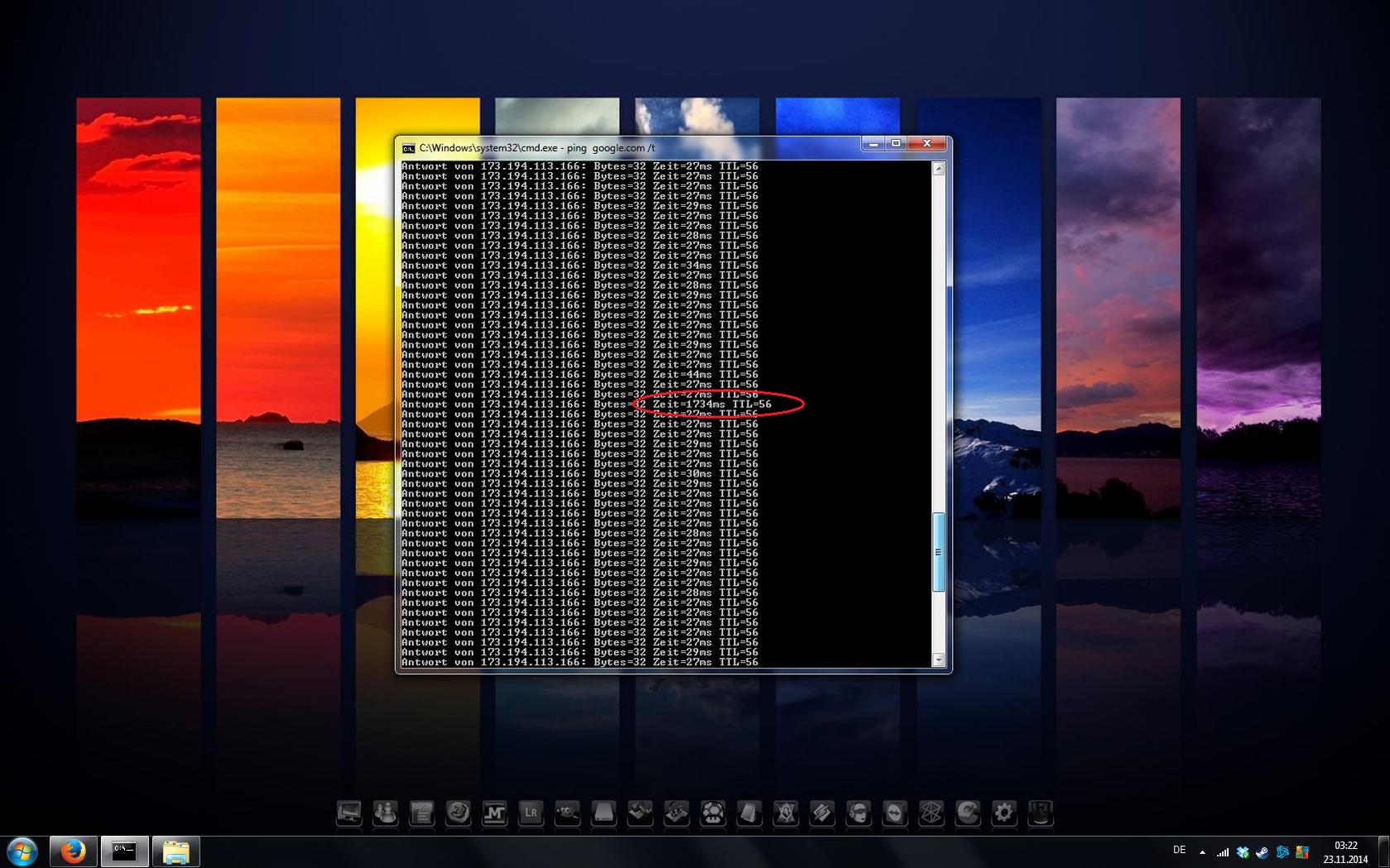

habe gerade mal über ausführen -> cmd einen ping test gemacht.
ping google.com /t
und da ist folgendes aufgefallen. nach einer bestimmten Zeit und dann alter 5-7min steigt der ping extrem an und sinkt dann wieder auf normal. (siehe bild)
scheint genau das problem zu sein was ich die ganze zeit habe.
was kann ich tun?.. ):

Kannst ja auch mal mit einem Notebook o.s. per LAN (mittels PING) testen, ob der 5-minütige LAG wirklich schon über den Router reinkommt (bzw. dort entsteht) ... oder es dort problemlos geht.
